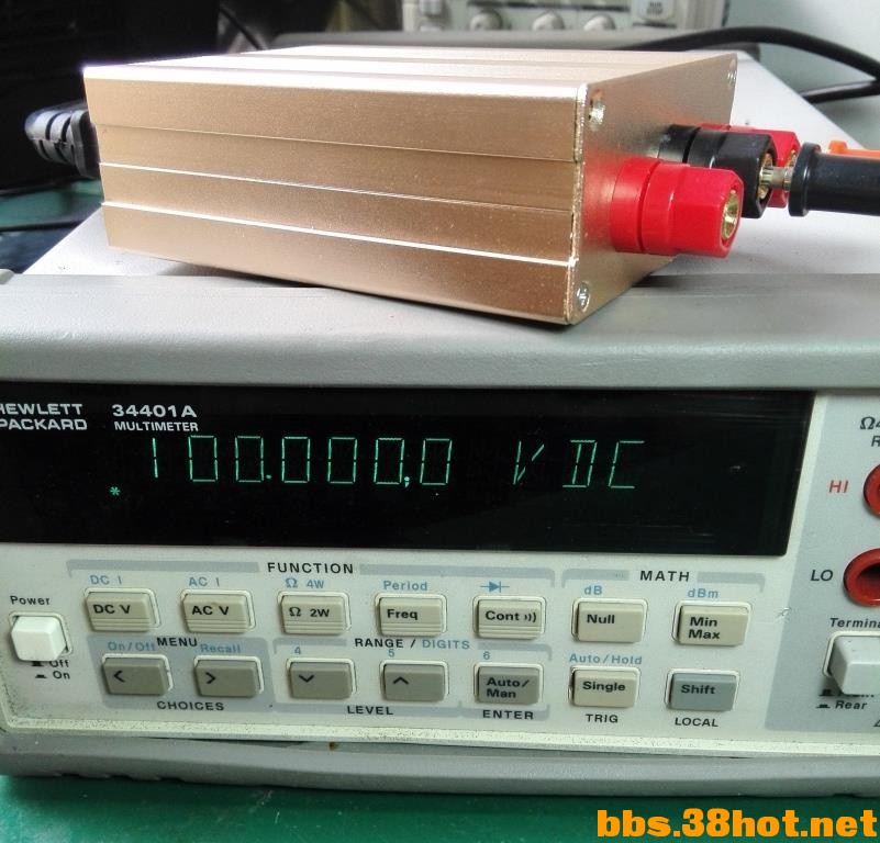

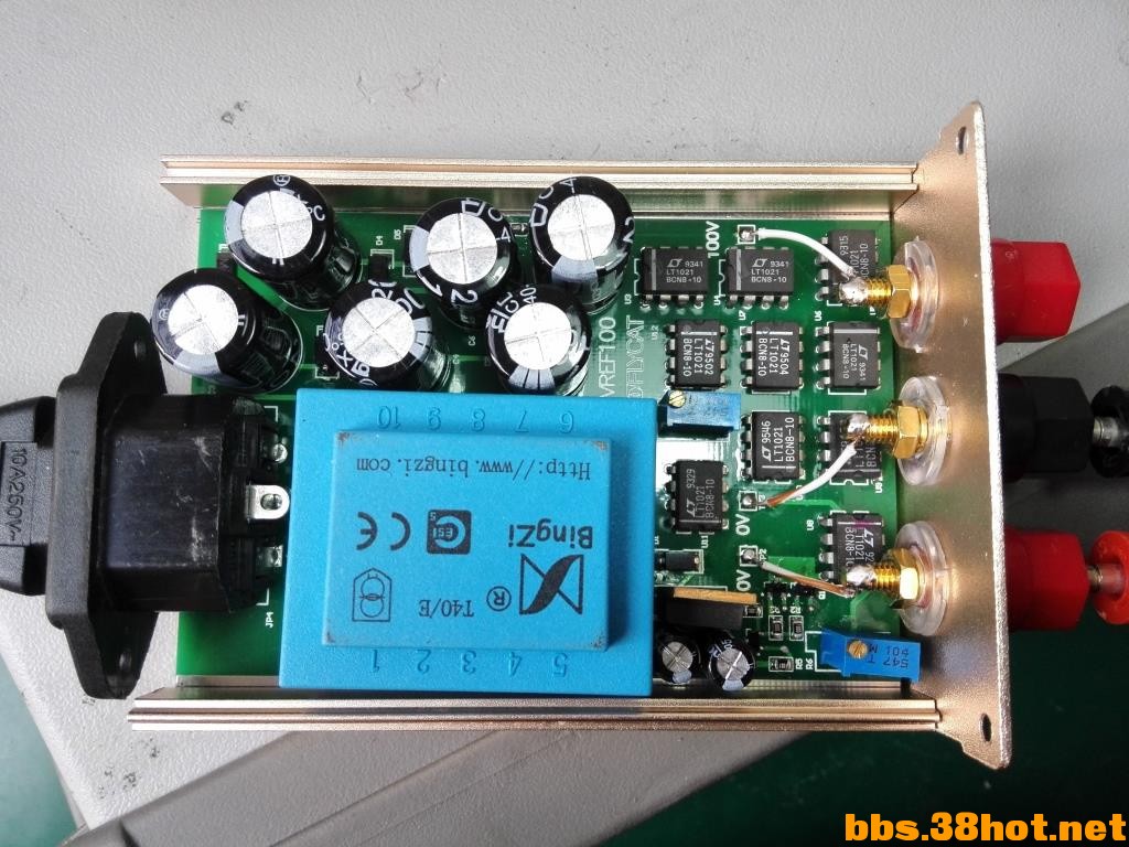

我也来show一下我的土豪金100V基准,超小个头(76*35*100mm),先上图
100V
10V(可以选焊成20V)

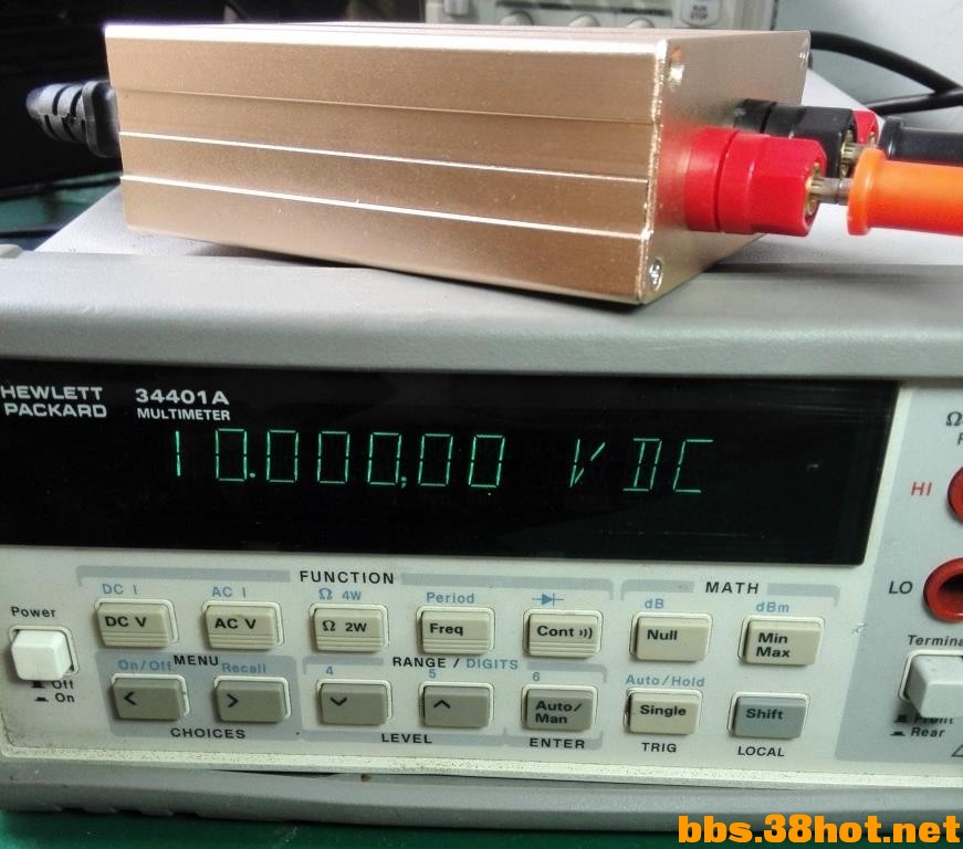

34401 10PLC下,几乎一字不动~

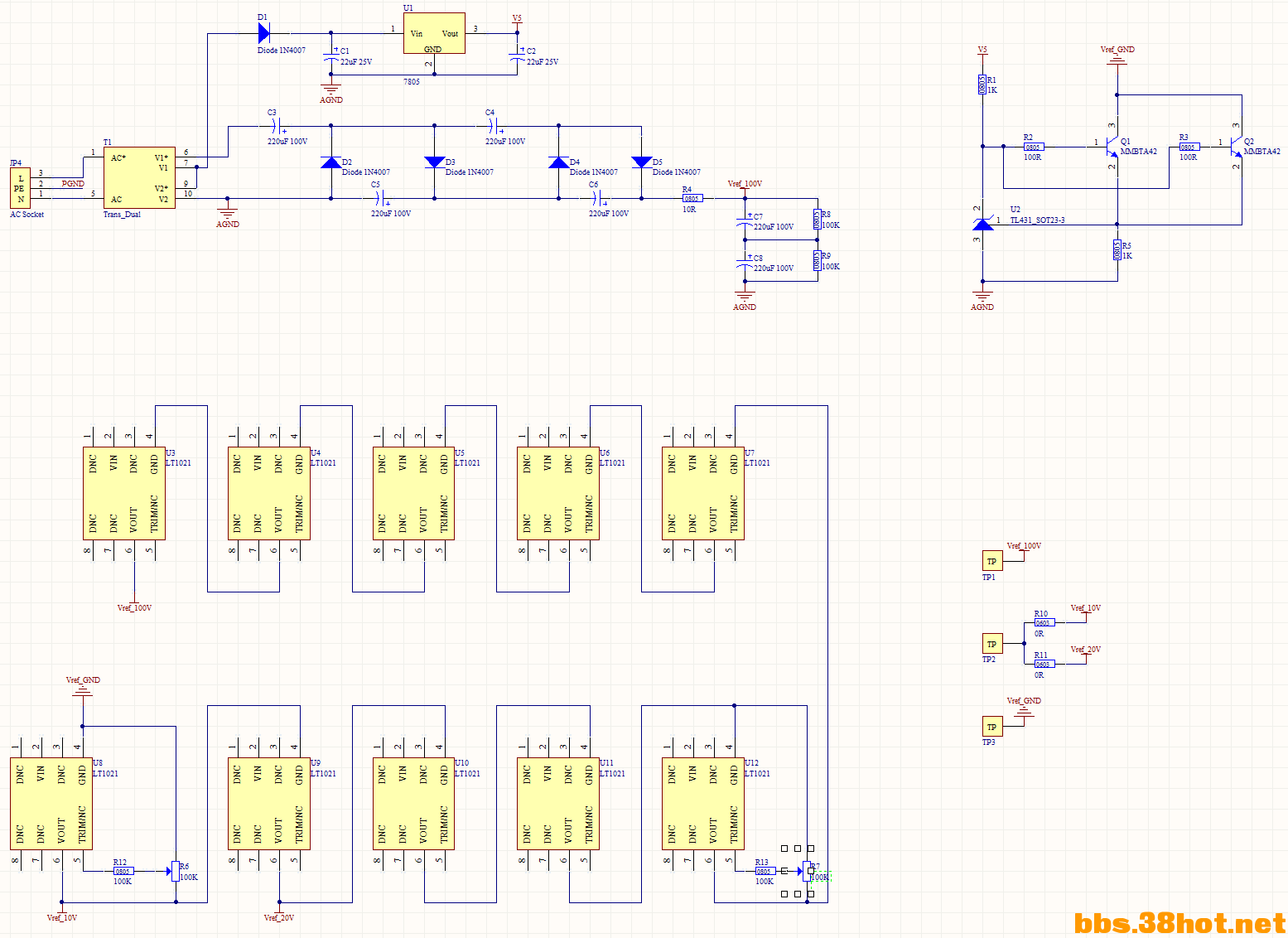

方案和lymex老大的基本一样:24VAC倍压整流出高压,恒流源给10LT1021-10串联供电,主要差别在于恒流源的设计。

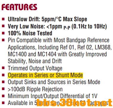

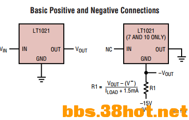

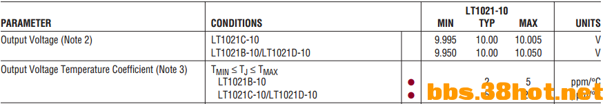

LT1021是个比较特别的电压基准芯片,可以工作在串联或者并联模式。所谓串联模式就和7805类似,Vin/Vout/GND三个脚;并联模式就和稳压二极管一样,只需要用Vout/GND两个脚。
买了15LT1021BCN8-10,带B的温飘小但是初始偏差大。从15个筛选出10个温飘和电压大致互补的,把最好的作为第一和第二个,因为除了100V还引出一个10V或者20V的端子。
由于JFET比较不常见,因此恒流源采用TL431+三极管的方案:
恒流电流大概为2.5/1K=2.5mA。选择这个电流是因为LT1021工作在并联模式下,推荐的电流为1.710mA,考虑自身发热电流越小越好,选择了2.5mA
三极管的选择很关键:
1、 耐压:倍压整流之后,电压可能高达160V,常用的三极管Vceo只有几十伏,这里用的是MMBTA42,Vceo=300V
2、 功率:如果100V输出短路,高压全部压降到这个三极管上,功率有160V*2.5mA=0.4W,A42的极限功率只有0.25W,因此用了两个并联。
LT1021对恒流的精度要求比较低,典型值为50ppm/mA,因此TL431Rs、三极管beta的温飘就算有100ppm50ppm*100ppm*2.5mA=0.0125ppm,对于六位半来说完全可以忽略不计。
最后,看看内部:

真的是土豪金啊!不过为什么不用反馈的思路做呢
电压基准模块 貌似不能反馈吧

 楼主| 发表于 2014-8-2 23:32:49 | 显示全部楼层
运放反馈的方案,有以下问题:
1、误差源比较多,基准、分压电阻和运放offset的温飘、老化都是误差源,总体下来指标难以做好,尤其是好的分压电阻价格不菲
2、100V输出电路上比较复杂,还要考虑过流保护、容性负载等问题就更头疼
3、噪声大。运放方案原理上是一个同相放大电路,噪声也会同样放大相同倍数;其次,高压电源一般用倍压整流出来,纹波比较大,高PSRR的输出级电路还是比较难做的
当然,运放做也是有优点的,就是输出阻抗非常低,在额定输出电流下,基本上不需要考虑负载效应。
10个LT1021串联也是有缺陷的,就是输出阻抗比较高,按照50ppm/mA计算,输出阻抗大概是0.5欧,10个串联就是50欧,如果输出100V接10M欧姆负载(一般万用表100V档都是这个阻抗),就会下偏0.5ppm,而且每多并一个表,都会多下偏0.5ppm,这样要注意!
相对的,10个LT1021串联的优点也是比较明显的:
1、误差基本由LT1021决定,我们可以选择带B的低温飘型号,也可以通过筛选来匹配温飘/电压
2、10个串联,统计上噪声、温飘都有补偿效果。
3、电流源驱动,天然的支持过流保护和容性负载
4、LT1021有低温飘的Trim端,可以很方便的调出喜闻乐见的“100.0000V”
没有完美的方案!

 楼主| 发表于 2014-8-13 23:43:51 | 显示全部楼层

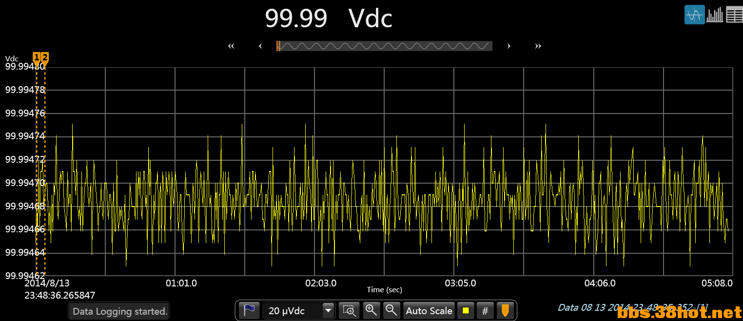

又做了一个(其实是第三个,第二个送人了),今晚DIY了条串口线,连上34401采集数据,100PLC
一格是10uV,而34401的100V档的LSB是100uV,图片中曲线最多也就占8格,也就是说近半个小时的采样,没有超过1LSB!反映到面板读数上就是几乎一直看到99.9947,一动不动,死机一样~

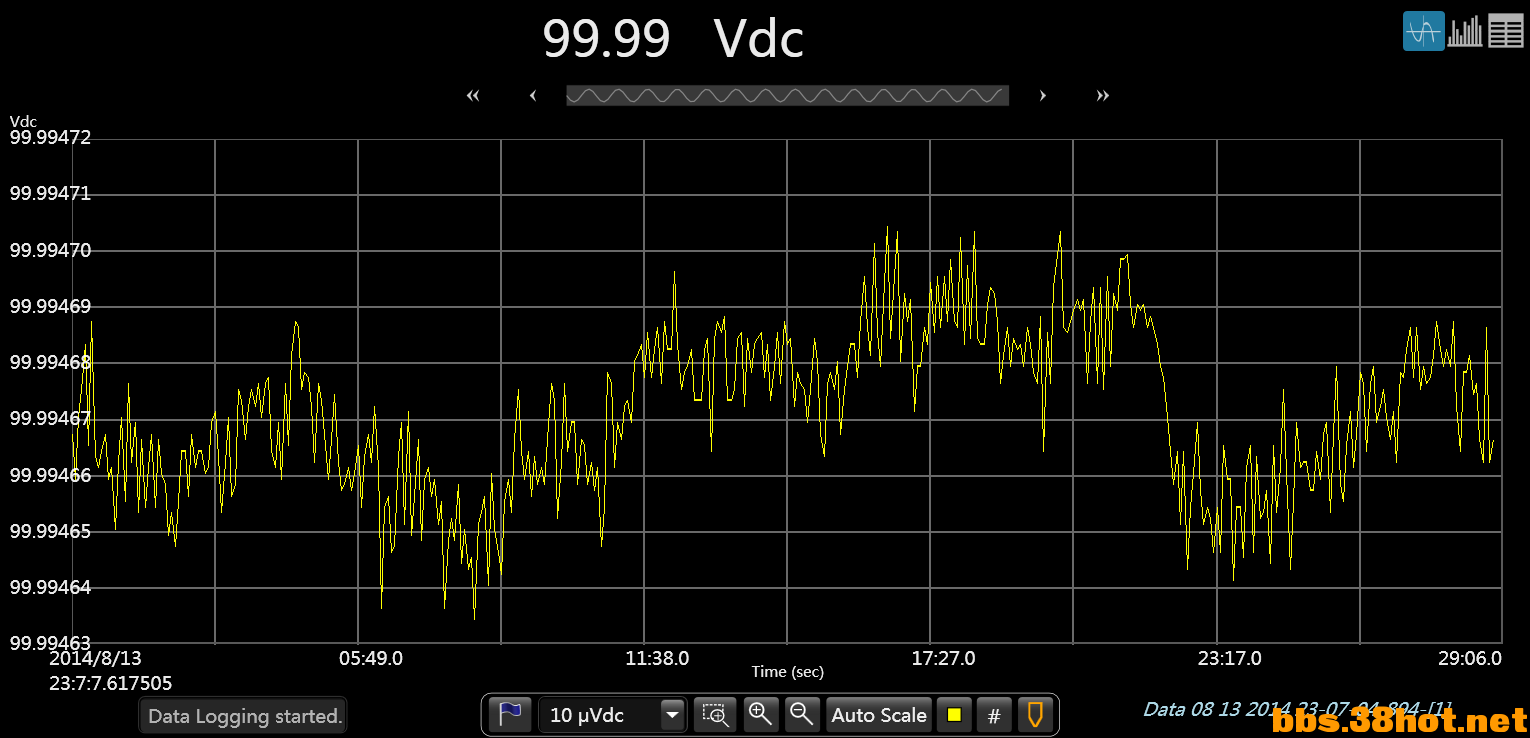

再来一张10PLC的图,采集了5分钟

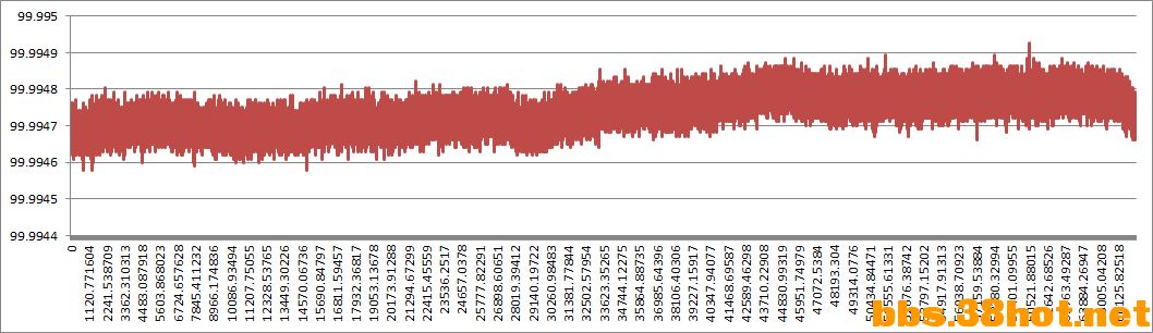

采集18个小时的结果~
横轴是秒,从2014/8/14  0:06:01开始,148256个Sample,历时67244.3956594秒!
