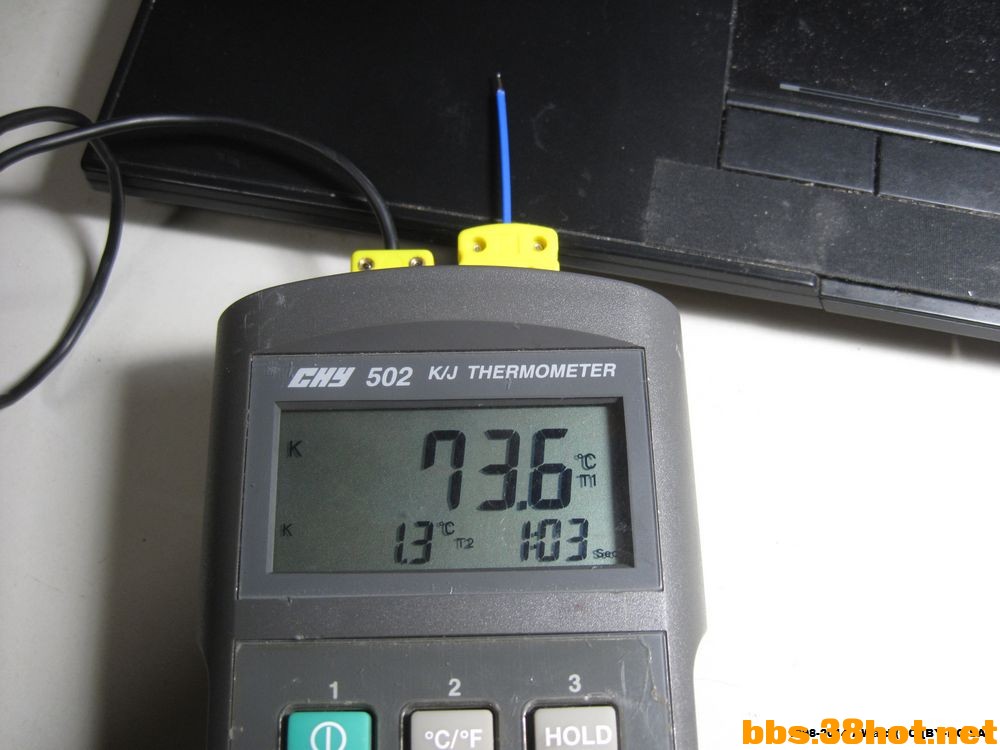

 楼主| 发表于 2014-8-2 21:30:13 | 显示全部楼层
ling.jack 发表于 2014-8-2 19:51
什么型号测温仪,什么型号的热电偶
图来了,台湾货,面板校准的,没有电位器
T1是输入的3.1mV/74度
T2是热电偶,同一个热电偶用在其他表上温度正常,但是直接量输出电压和分度表对不上
发表于 2014-8-9 19:54:39 | 显示全部楼层
需要开启冷端自动补偿功能

冷端补偿问题。楼主要查一查热电偶测量原理,冷端补偿是不可省略的。如你用电压表直接测量热电偶输出电压,那会得到是没有补偿的信号电压值,如果对该电压值进行温度分度表查表转换,得到的温度值,该温度会和真实值相差一个室温。当然,复杂环境另说。

温度表校准需要输入60mV和0华氏度两个值...也就是说我不应该按照分度表直接输入0华氏度对应的电压,而是应该输入补偿过电压或者温度...
校准又麻烦了...
温度表没有单独的补偿开关或者调整

是的话,其实很简单的,用一条导线,代替热电偶,接上。也就是说输入0V电压。看是否常温(准确说是接线端温度),如偏离常温,就不准了。
另外就输入一个电压,可以参考分度表,该电压结合补偿温度,可以算出测温准确性。
注意,电压要求较稳定,精度较高,大约偏0.04mV就一度了,能准确测量0.04mV的表要求有点高。

晕了晕了。认真看贴。楼主的表是两个热电偶接头的吧,一个接测温的,一个接补偿的。是否如楼上所说,补偿电路坏了。

是两个输入...
但是如果两个都接热电偶放在室温环境,两个的值是一样的

两个值一样,都是室温,那就是说准啦。

好,你单独把测量那根热电偶接热源,看看测温情况。

多谢提点,一开始就瞎弄,刚才加入冷端补偿算出的电压试了一下,现在热电偶测得的温度接近室温了
现在就差增加输入电压的精度,目前电压源分辨率只能到0.1mV,和实际需求相差还是太大

现在基本圆满了...
之前校准的步骤也弄错了,说明书写的太不详细,只写了输入0°F我就以为输入0°F对应的电压,一开始按照分度表输入怎么也不对
后来经过提点输入加入了补偿算出来的电压
结果刚反应过来...人家要的是输入一个电压使温度表显示0°F
没有足够高精度的电压源,现在与万用表的温度档一致算是能用了
