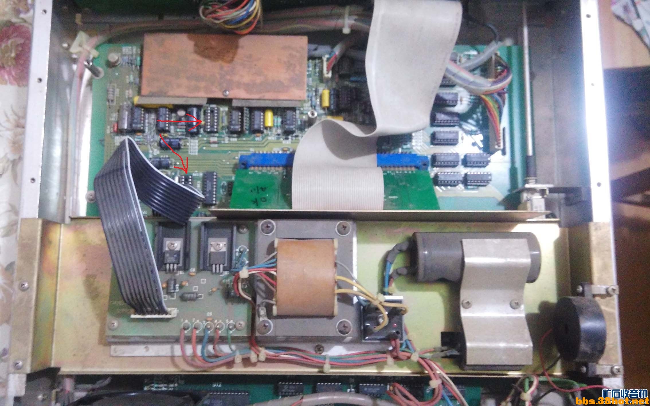

去年收的这个机器,开机自检停在2222 4 xxxx,看现象,和我之前修过的1692电桥差不多,所以买来碰碰运气,结果拆开一看,果然电路相当一样,PCB板上的元件位号都大致一样,由于这个机器在网上几乎找不到资料,所以我对着1692的电路看了下,更换了失效的电池,没有发现其他的问题我就尝试使用vishay 102来做校准,校准方法按照1692的来,4个量程都做校准
只是1692的校准命令是1692=1【shift】【calibrate】,我把命令改成了104=1【shift】【calibrate】,居然还行,在做完4个量程的校准后进行测量,电阻档完全没有问题,但是电容和电感就只能进入正确的量程,不能显示数值,根据之前1692的经验,是属于校准没有成功。关机后再开机机器还是停留在2222 4 XXXX证明了这个问题。
特此请教各位这个机器的正确校准方法,谢谢!!

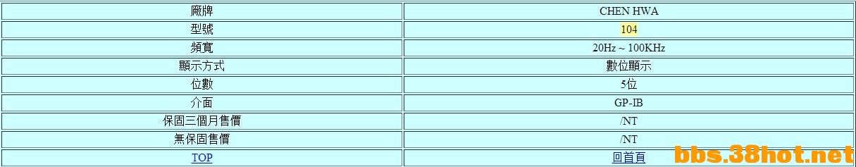

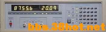

以下是为数不多的网上的资料
从指标上看,这台机器应该是相当不错的,在1692的基础上增加了任意频率的功能,从我测量电阻的结果来看,末尾只会偶尔跳动一个数,非常期待你的帮助,谢谢!!
