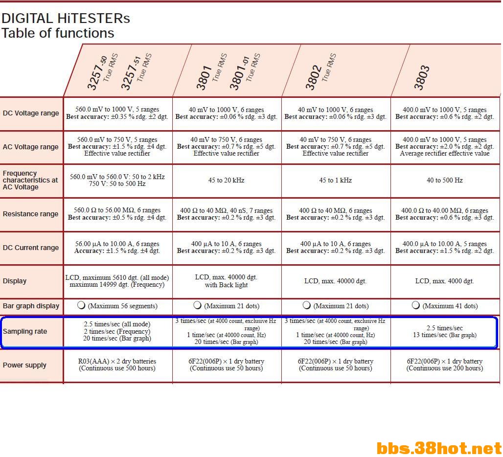

发表于 2014-7-31 10:10:18 | 显示全部楼层
一般模拟条和测量数值不是一个ADC。测量数值显示是高分辨率低速ADC,模拟条是低分辨率高速ADC。
 楼主| 发表于 2014-7-31 11:10:33 | 显示全部楼层
昨晚后来找了一些芯片规格,富晶的有些里面有框图显示有两个ADC
不过在宣传上好像一般都没有提到过,大部分有框图的也没有区分出来,而且积分电容通常也都是一个
发表于 2014-7-31 12:54:11 | 显示全部楼层
看Hioki 手持表的参数应该模拟条是使用另一个低分快速的ADC。HIOKI3801 在4000字模式时是 3次/秒,40000字模式时是 1次/秒。模拟条是 20次/秒。
发表于 2014-7-31 13:06:16 | 显示全部楼层
还行吧  77也慢不了多少

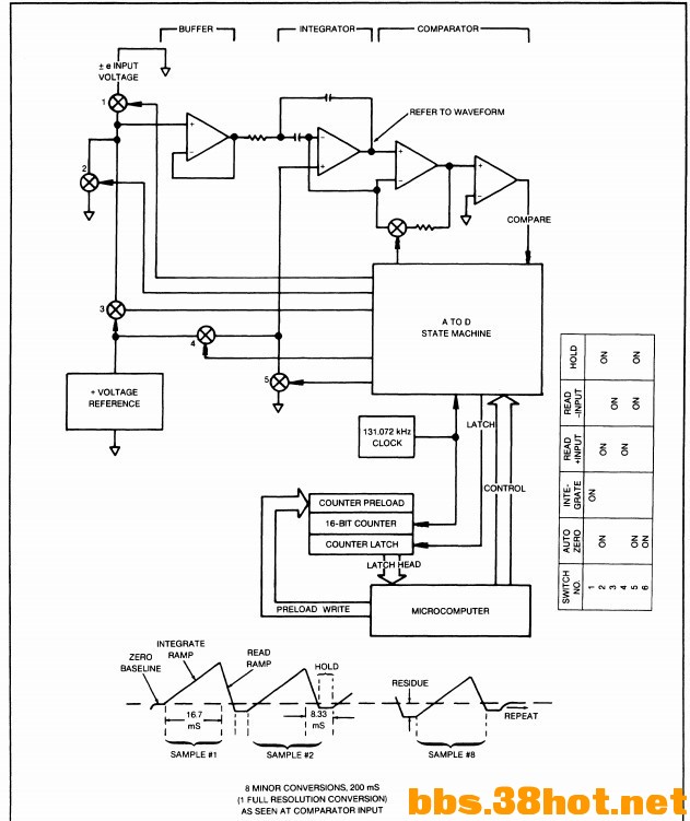

 楼主| 发表于 2014-7-31 13:36:55 | 显示全部楼层
http://assets.fluke.com/manuals/83_85_87smeng0500.pdf
找到了一代F87的手册,找到这么一段话
For most measurements,the basic a/d rate cycle lasts 25 ms,for 40 measurements-per-second.A single conversion at this rate is called a minor cycle sample. Each minor cycle sample is used to provide 40 updates-per-second for the fast response bar graph display,fast MIN/MAX recording and fast autoranging.
Eight minor cycle samples are necessary to accumulate data for displaying a full-resolution(4000 count full scale) measurement on the digital display. A 40ms autozero phase occurs following every eight-sample sequence. Therefore,each digital display update requirs 240 ms,approximating 4 updates-per-second.
大意就是一次采样需要25毫秒,就是40次每秒,高速采样直接用于模拟条和高速换档
累积8个样本用来显示数字,每8个采样之间加入耗时40毫秒的自动归零,这样每次更新数字需要240毫秒,就是大约每秒刷新4次
单ADC解决模拟条和数字显示的方案,完全解释了之前的疑问和猜想
还是米国鬼子大方啊,小日本的东西老一点的一点资料都查不到
 楼主| 发表于 2014-7-31 14:00:10 | 显示全部楼层
笨笨小猪 发表于 2014-7-31 13:06
还行吧  77也慢不了多少
查了77III的处理方法和87差别不大,就是速度稍慢一点
40毫秒一个采样,10个采样刷新一次读数,中间没有自动归零
难怪大家都说快

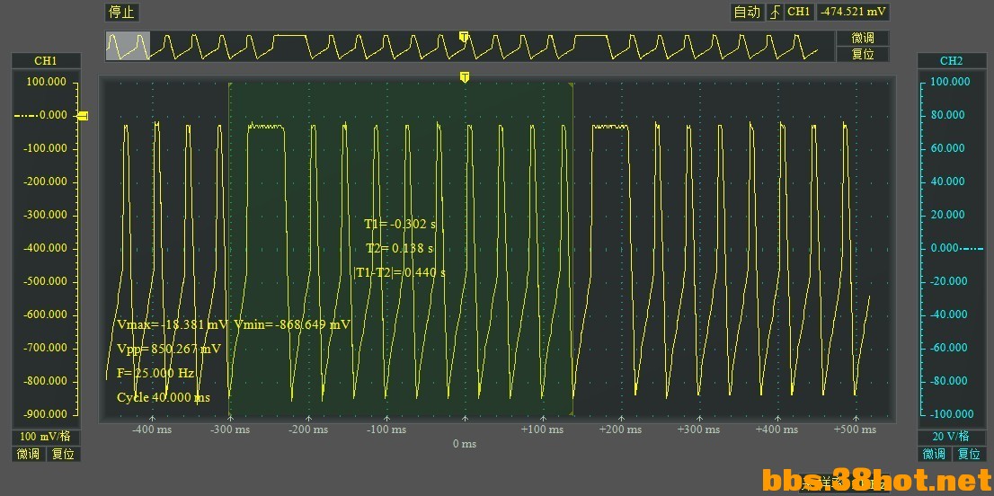

 楼主| 发表于 2015-5-19 15:17:22 | 显示全部楼层
又有人提起速度问题,于是把这个老视频又看了一遍
电阻档从OL到短接总共经历五次换档
这个视频是30帧的,就是33.3ms一帧
每一次换档时间平均3帧,但是实际上只有1-2帧之间,因为高一档的小数点还没显示清楚就已经开始变淡下一档小数点开始显示了
小数点从4k移动到400欧档到开始隐约看到数值是11帧,然后花了几秒钟稳定到0.3
然后拔掉短路插,从0.3开始变淡到OL开始隐约出现正好也是14帧,这里直接OL了也就不用花时间取稳定值了
积分电容上的波形,可以看到9个40ms加一个80ms组成一个440ms的循环,1秒里面2.27个循环,和每秒刷新显示约2次对应
换档时间在40-80ms之间的话,结合波形就是每一次积分数据都用来处理换档,如果一个周期换一次档的话40M>400欧五次换档只要200ms,加上处理时间切换时间和液晶显示时间总共在0.5s以下还是很快的了
昨天软件设置错了,修订了一下帧数从24帧改为30帧,时间不变
