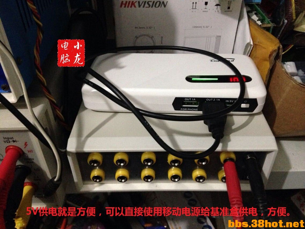

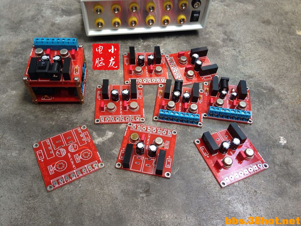

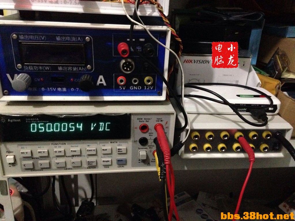

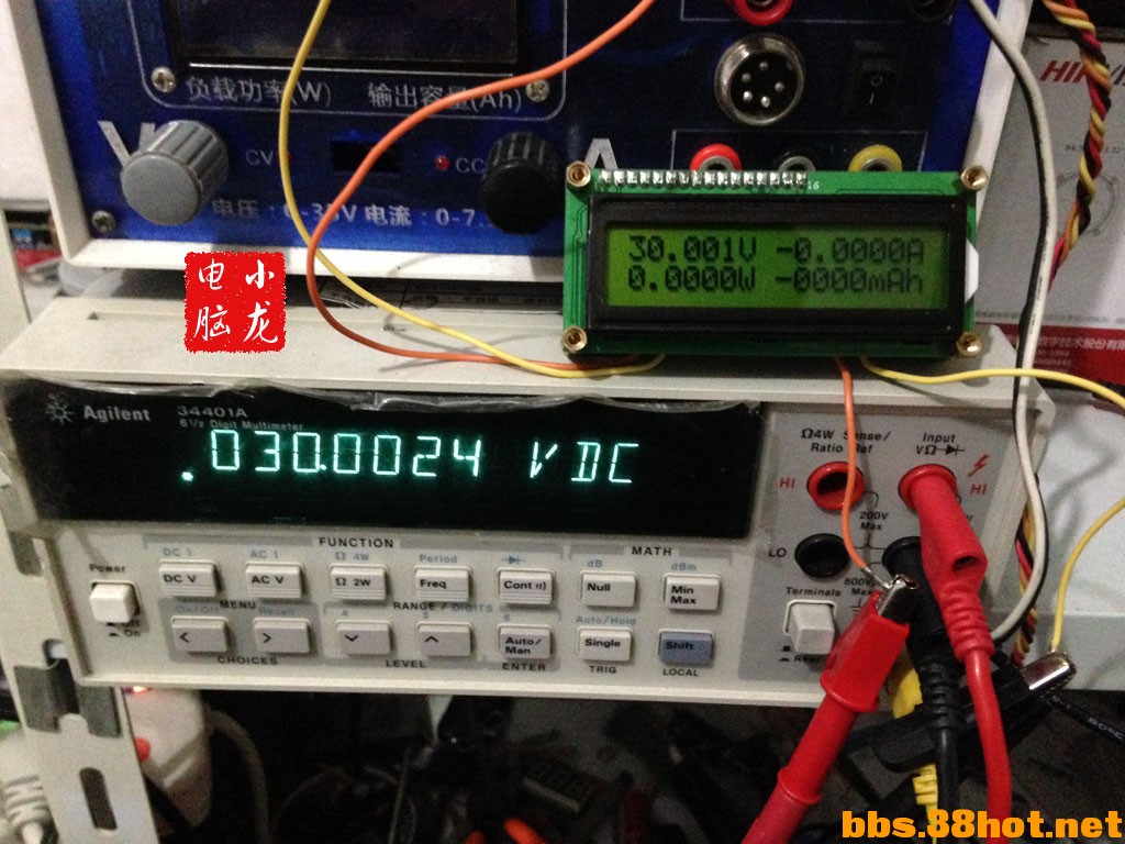

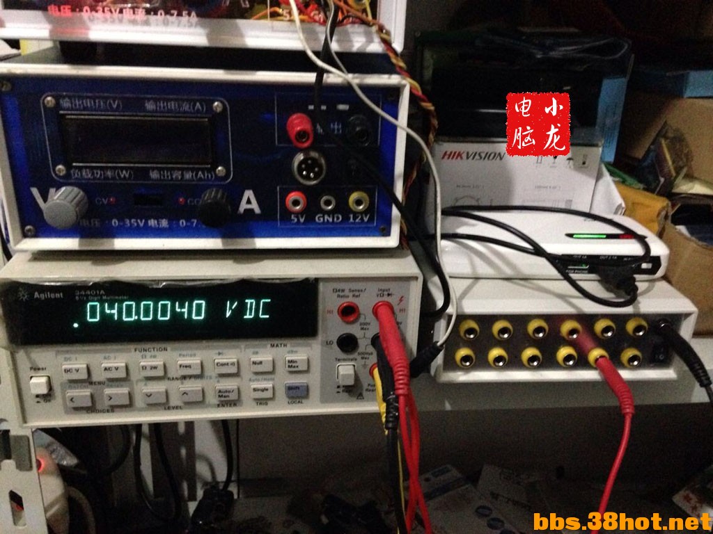

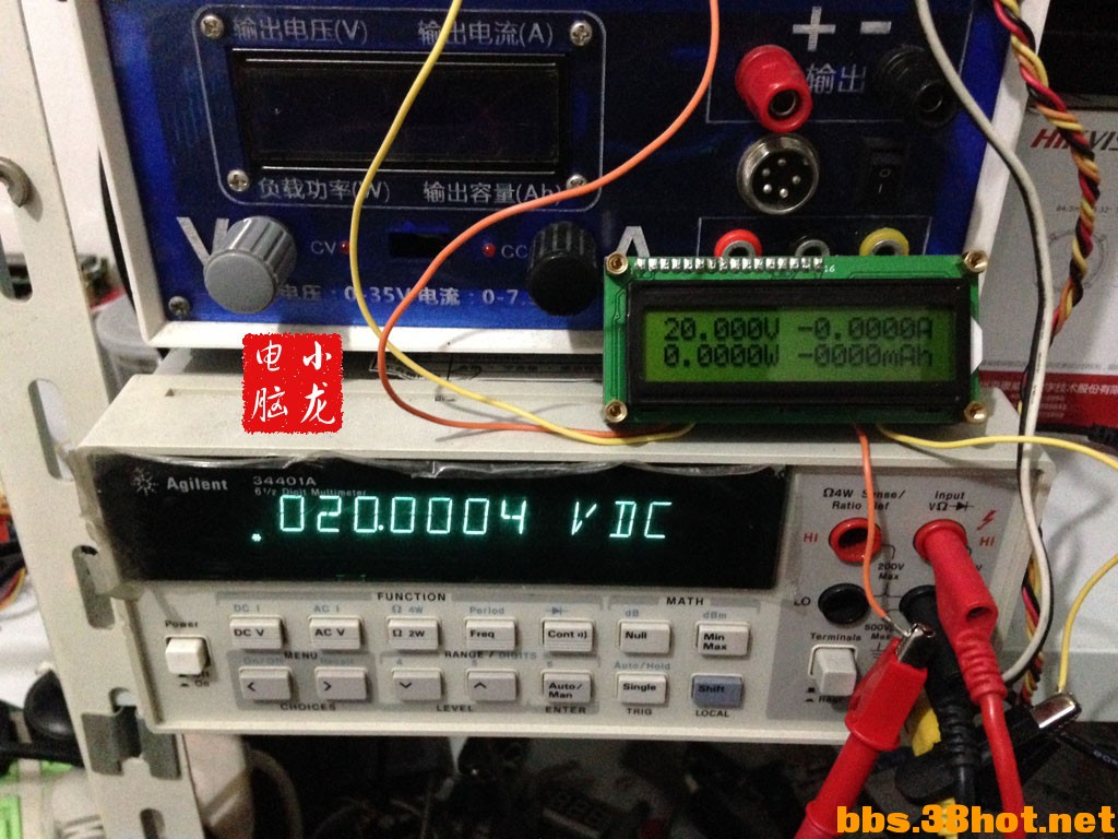

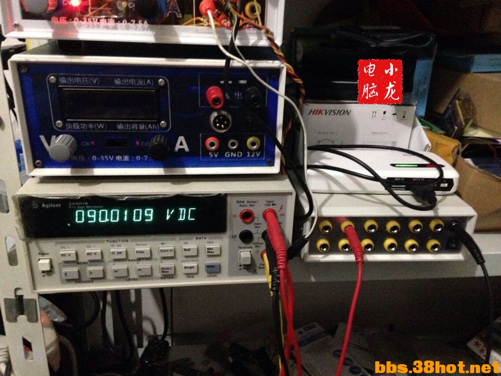

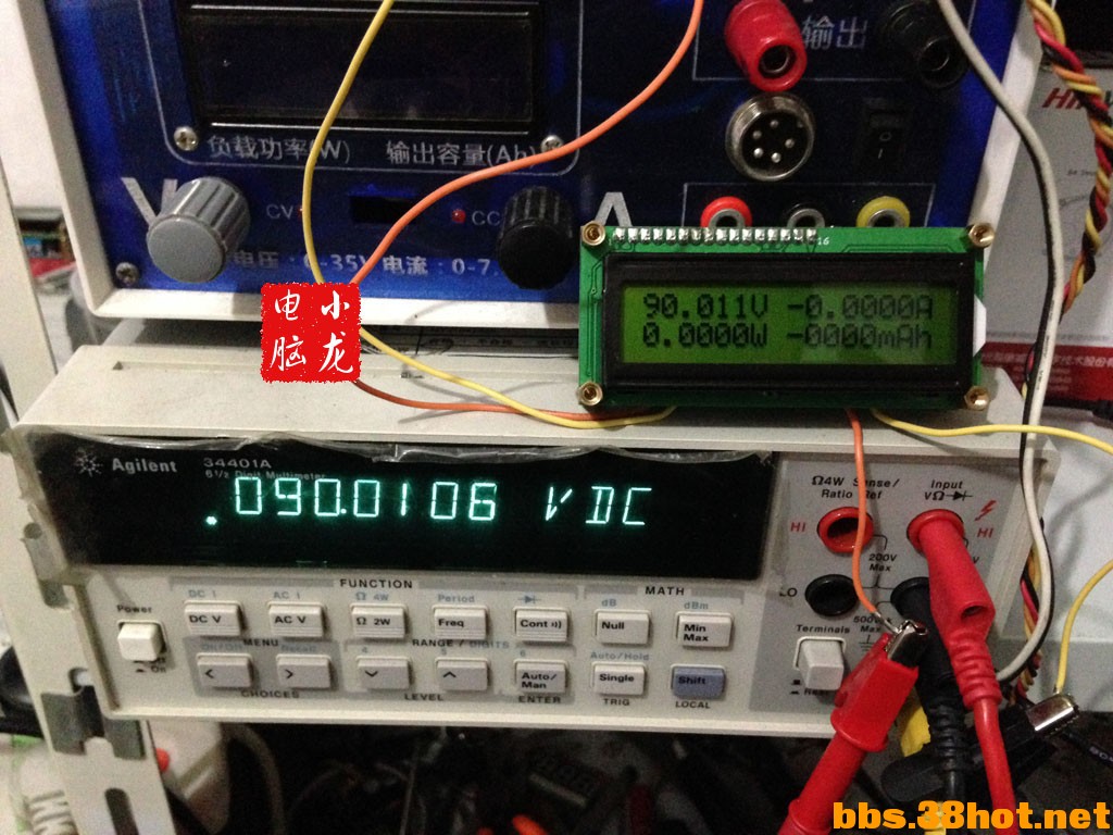

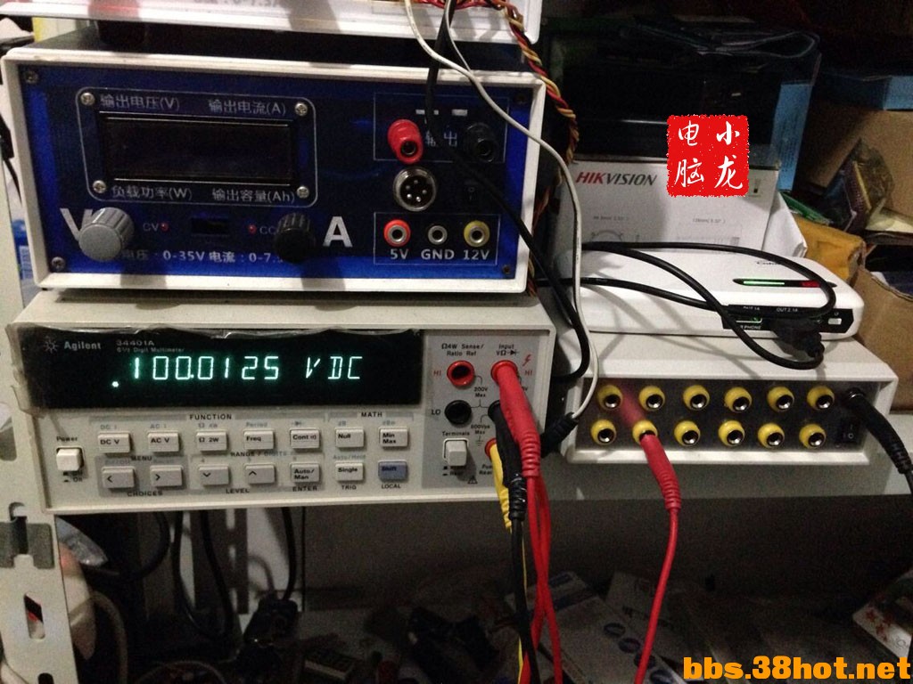

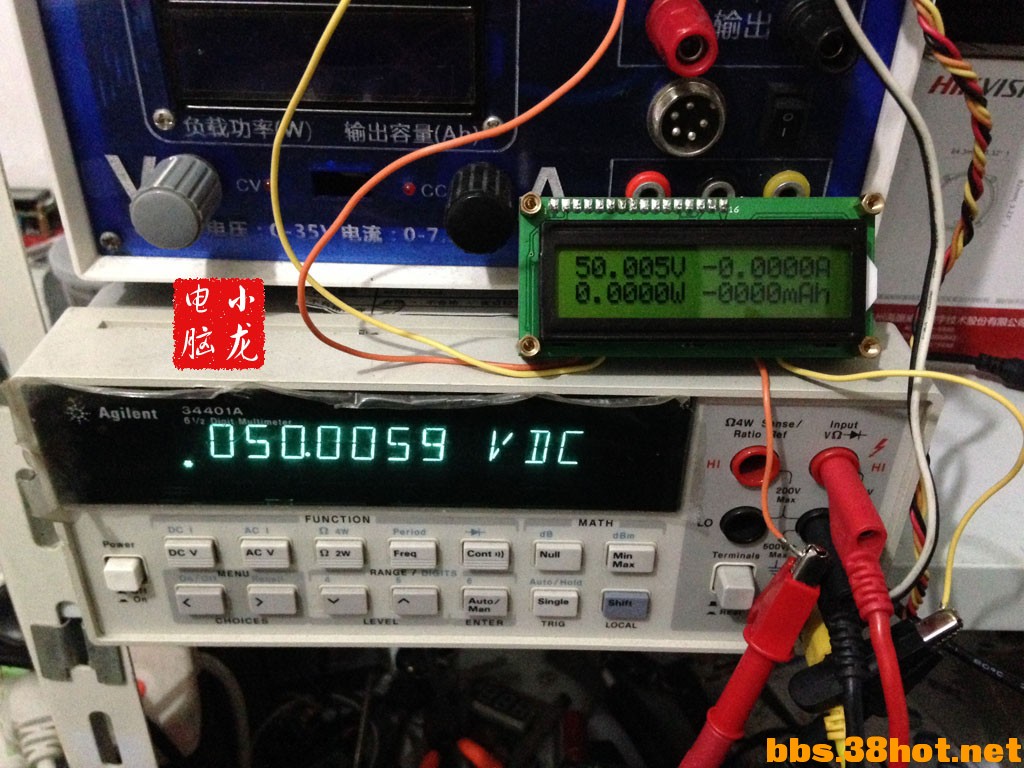

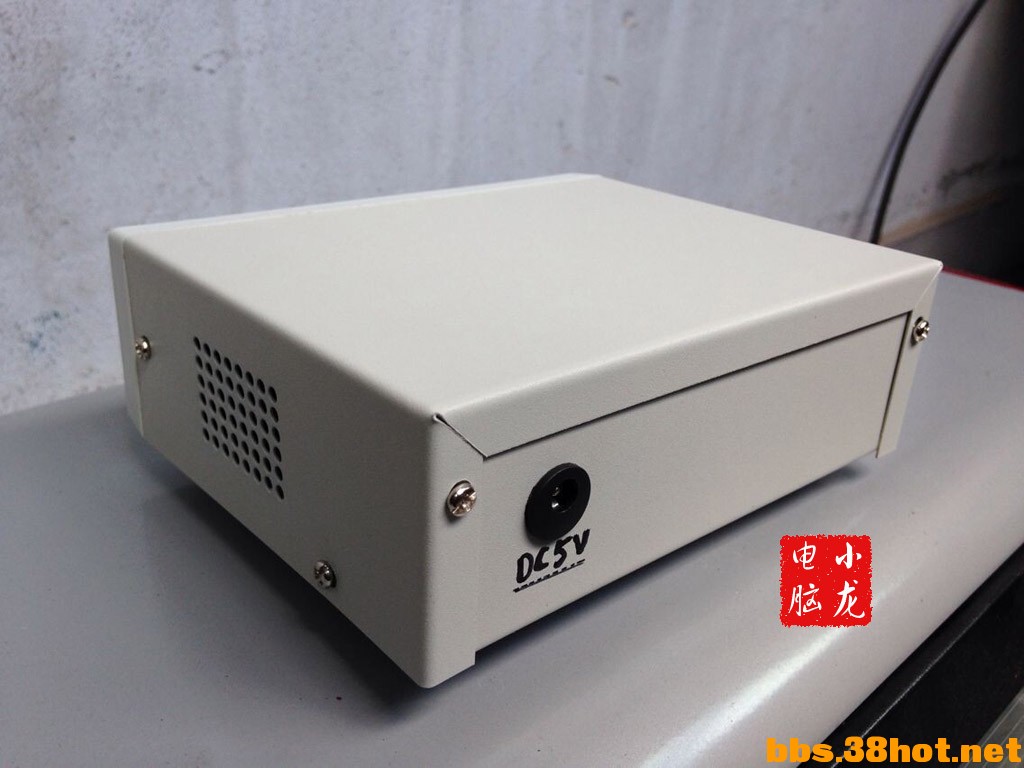

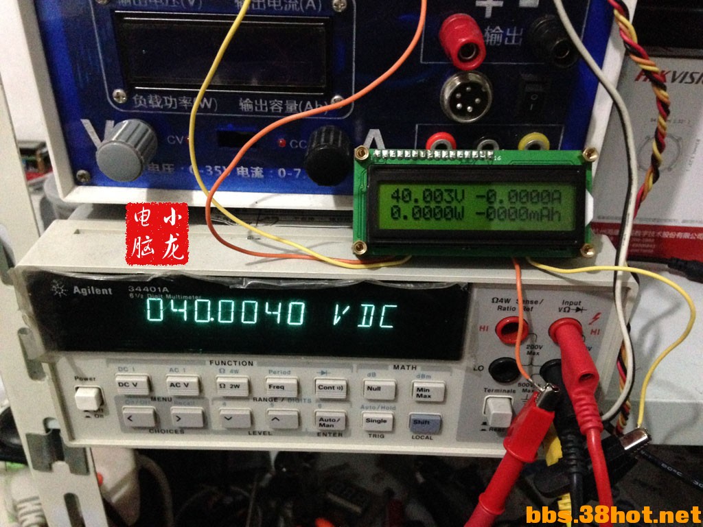

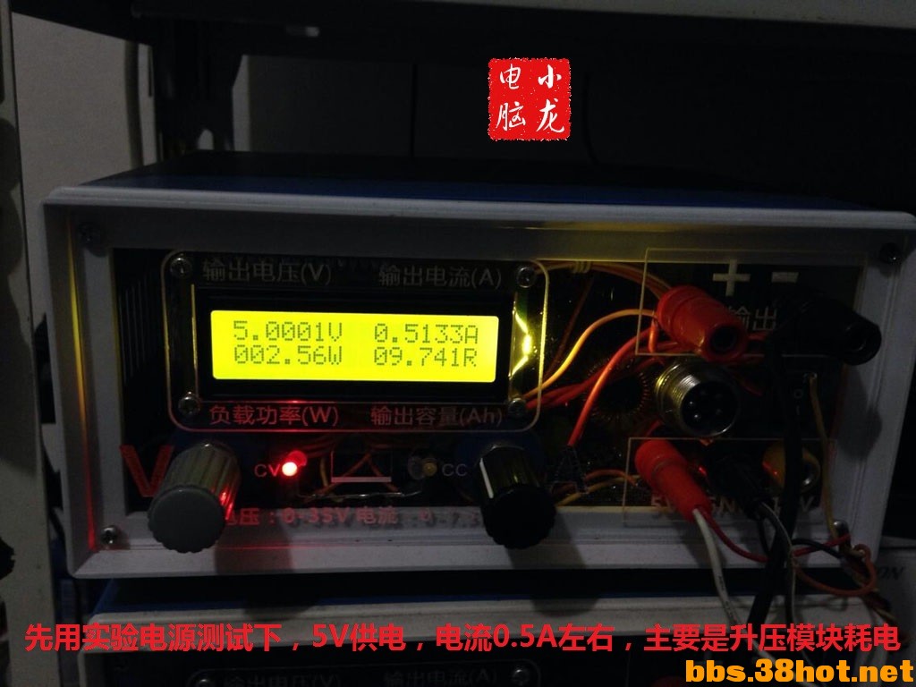

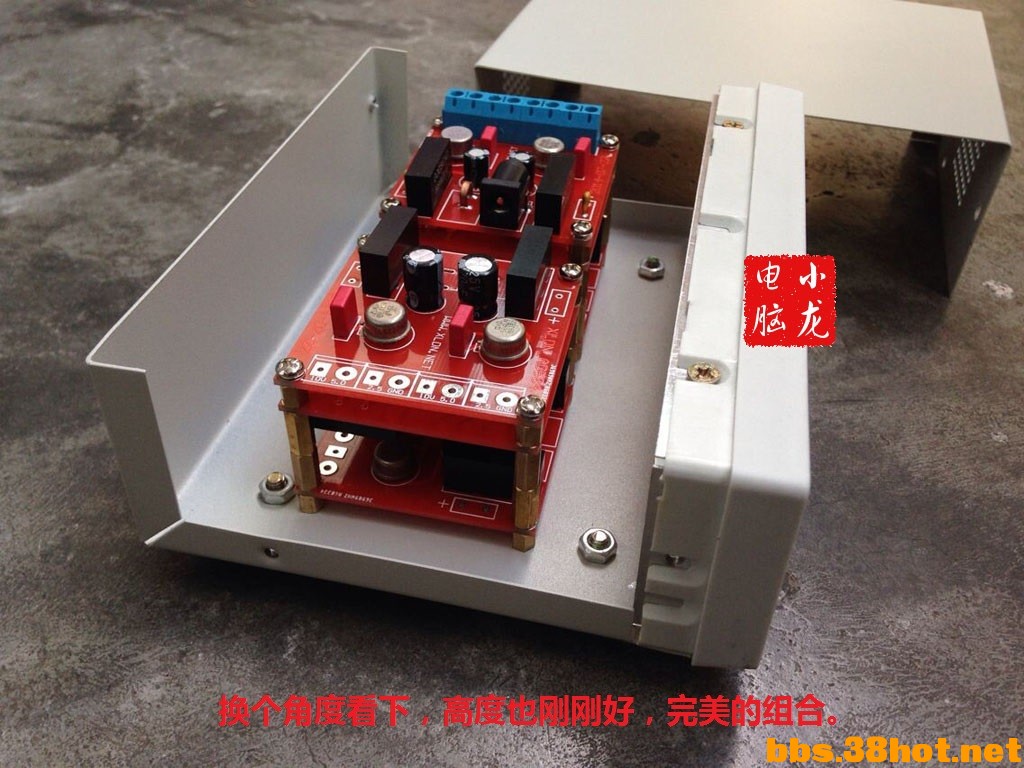

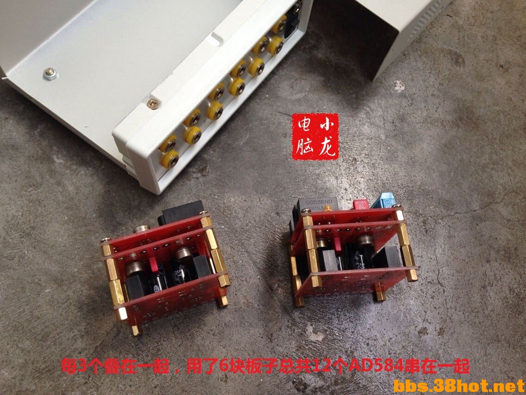

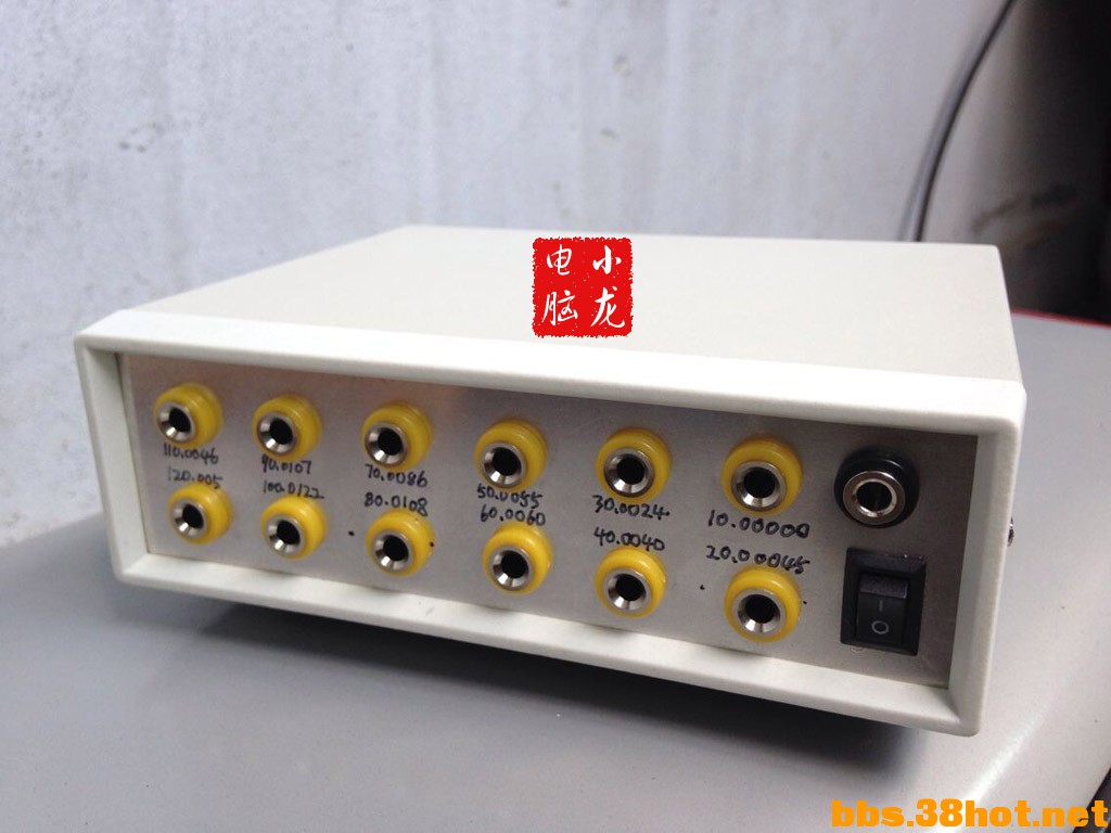

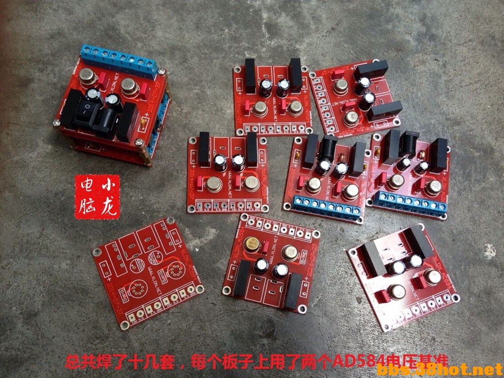

一直想有个100V左右的电压基准,平时测试表头方便些,找来找去发现AD584LH效果不错,而且只要单电源供电就可以了,但是如果直接多个AD584一起使用不能直接把输出串联,刚开始想定制个10路输出的小功率变压器,人家不给做,后来想到我平时使用的隔离模块应该也可以,为了让电源盒内部元件尽量少,干脆直接用5V升压15V的隔离模块,这样可以用5V的移动电源供电,而且平时手机充电器也都是5V的,使用起来也方便。

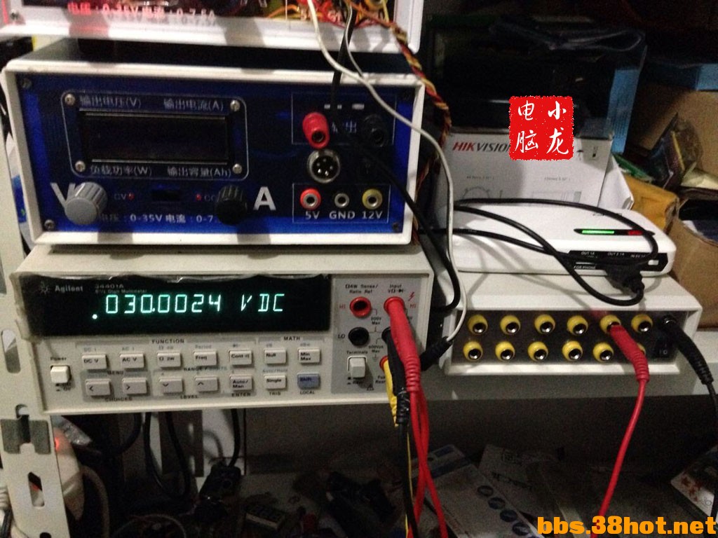

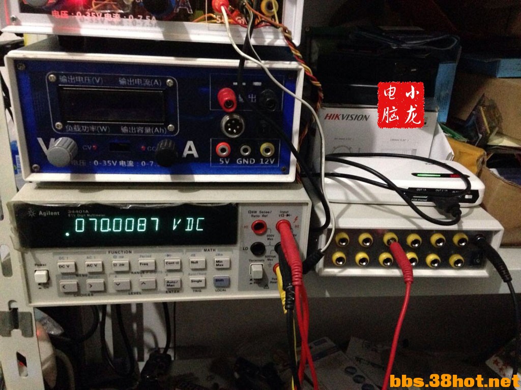

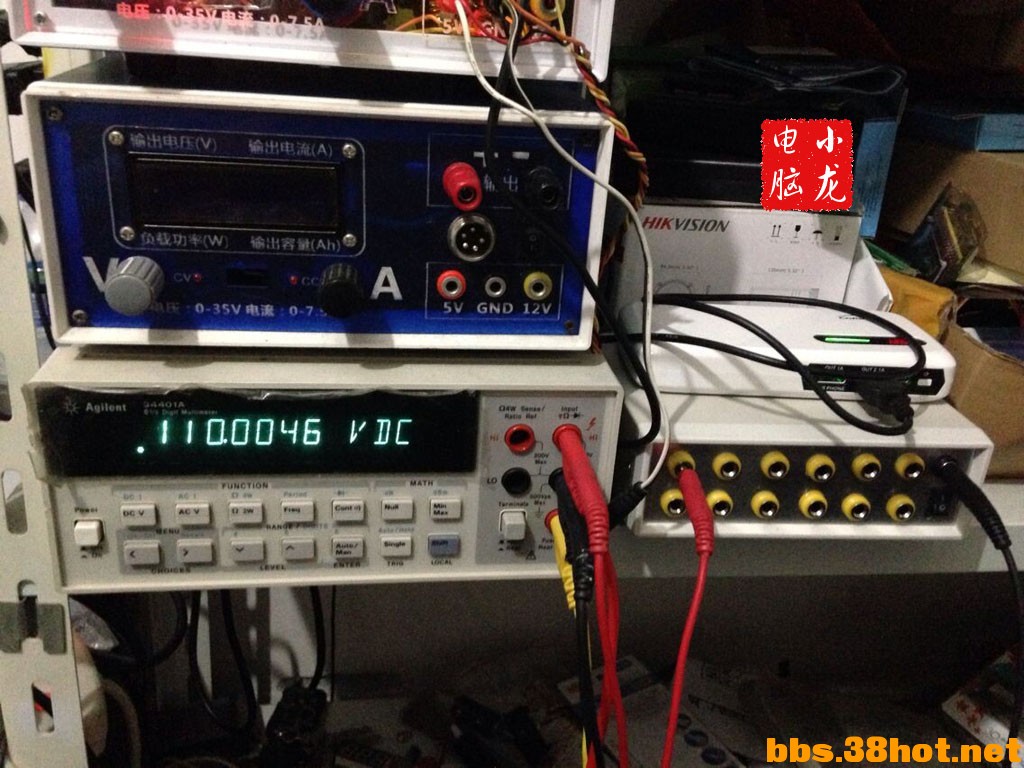

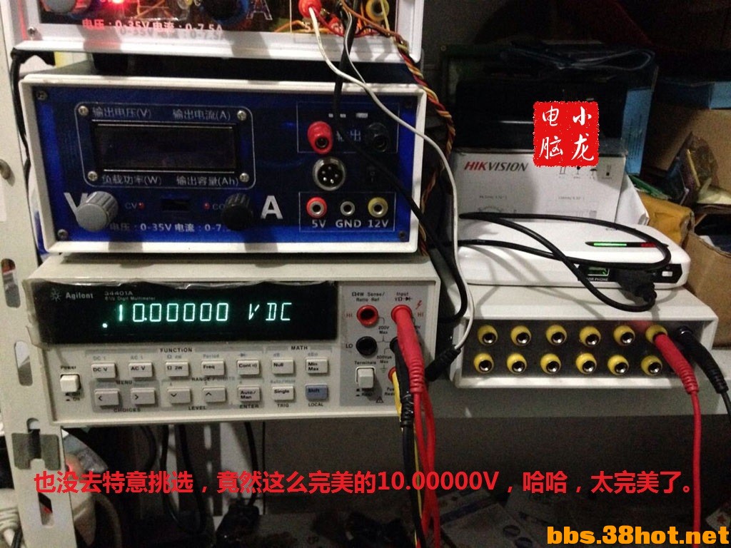

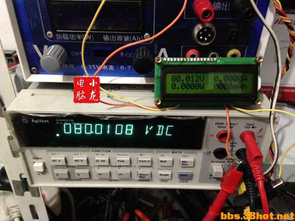

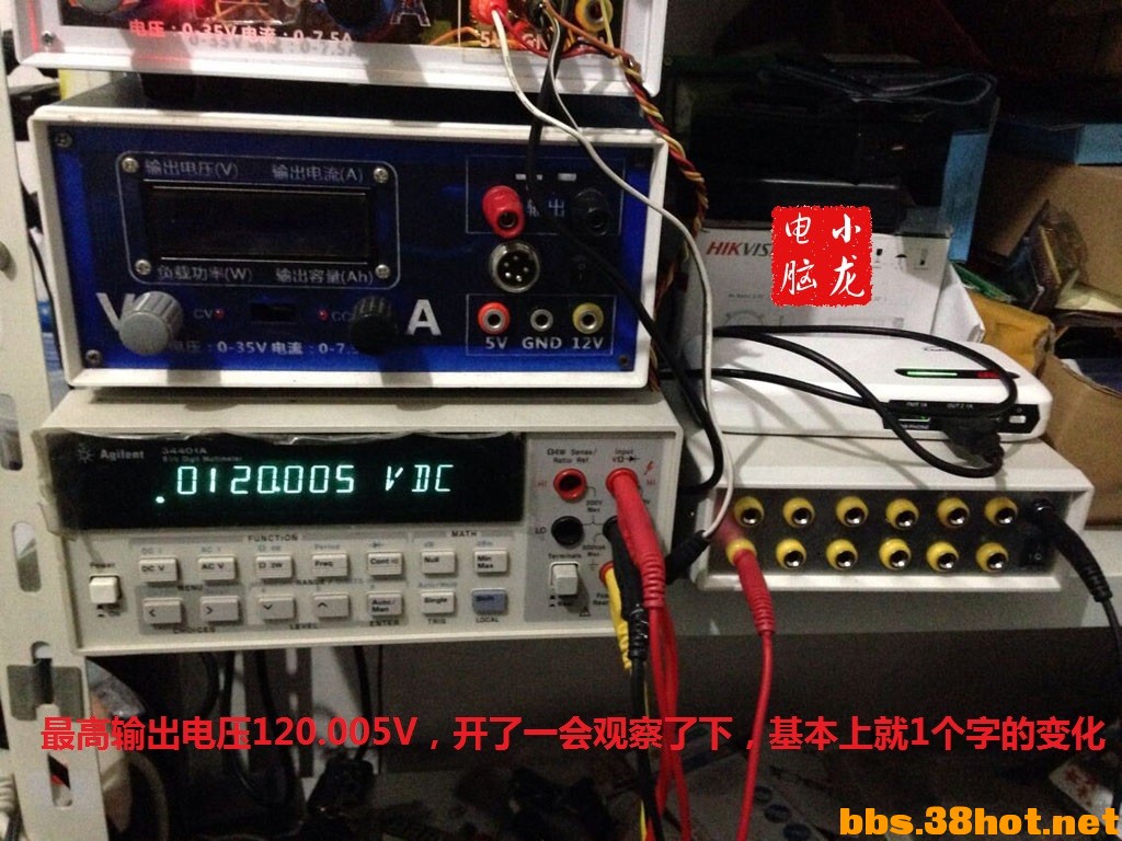

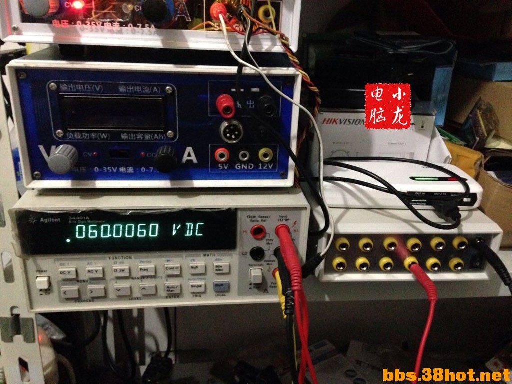

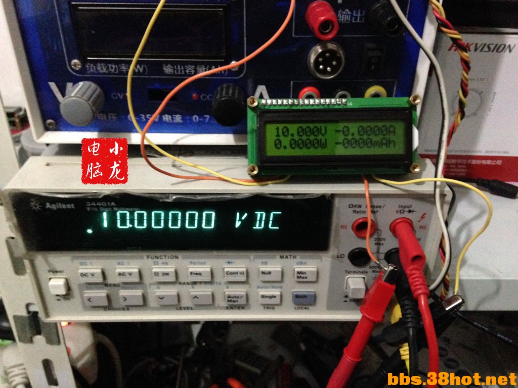

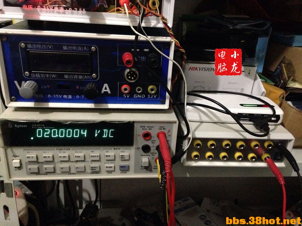

说干就干,临时画了张板子,打样了10张PCB,还挺快的,三天就收到了,收到后马上开工,因为平时经常有事要出去,断断续续地做了两天,今天终于完工,达到了预想的效果,更出奇的是,所有AD584都没刻意去挑选,竟然第一个10V档就是个完美的10.00000V,偶尔跳下9.99999V,太完美了,真没想到。最高电压能到120.005V,在最高电压档测试了一会,还是很稳定的,偶尔1个字的变化。
有两个问题还不太清楚:
1.这么高的电压手碰到会不会被电到?
2.如果输出不小心碰到一起短路了,AD584会有保护吗?(单独1个AD584我试过短路是没问题的)
话不多说了,直接上图看效果吧:

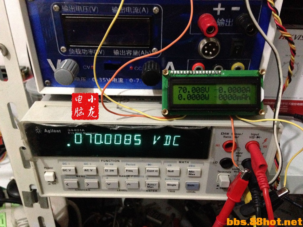

做这个电压基准主要是为了平时调表方便,再来几张测试功率表头的图:

电流13ma左右,应该是有感觉的,小心点,另外基准的稳定性是最总要的,AD584性能一般,校4位半的万用表都很勉强。

 楼主| 发表于 2014-7-31 08:21:28 38hot手机频道 | 显示全部楼层
laslmt 发表于 2014-7-31 01:39  1.这么高的电压手碰到会不会被电到?不会,电流不够大.   问下,输出20V-120V是串联吗?
10~120全部串联的,每个584只用了10V档。
 楼主| 发表于 2014-7-31 08:23:59 38hot手机频道 | 显示全部楼层
xuanmic 发表于 2014-7-31 06:26  电流13ma左右,应该是有感觉的,小心点,另外基准的稳定性是最总要的,AD584性能一般,校4位半的万用表都很 ...
测试下来,稳定性还好,主要影响是温漂,没考虑到升压模块会发热那么大,否则就单独做个电源板独立供电了。

之前用两个LM317做的2~110V连续可调,电压是能输出那么高,但是很不稳定,校准我做的5位表头很不方便,有时要反复调整才可以,所以用584做个10~120V的,这样输出电压稳定了,校准起来快很多,而且能把功率表头调得更准,一点都不浪费,呵呵。
