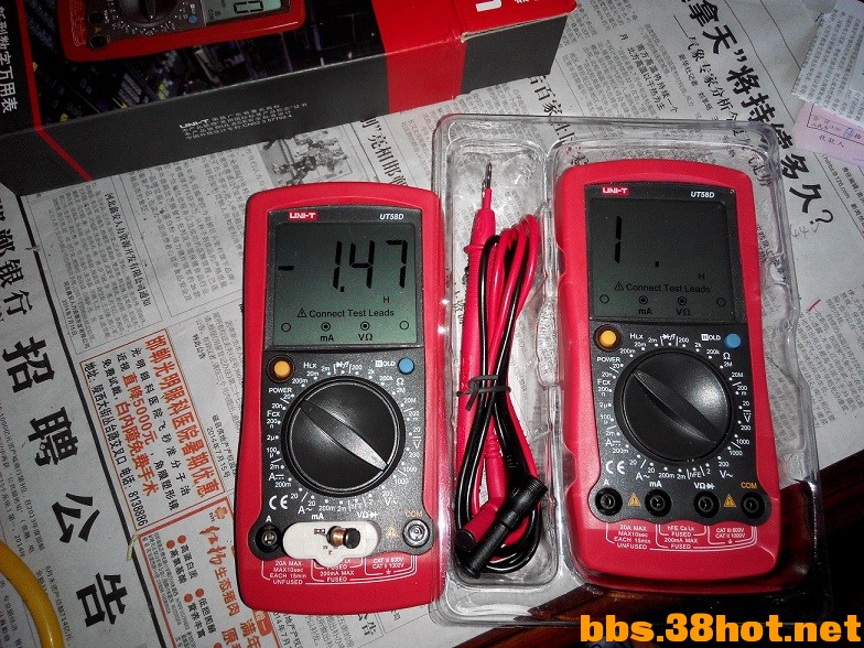

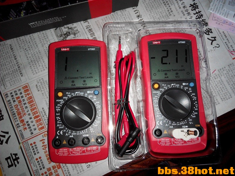

新买2块ut58d,测试同一电感,结果相差很多,大家给看看为什么?

电感测量和测量电流关系很大,如果电流大磁芯饱和,误差大的不得了
当然了,同一型号的表,测量电流不同,只能说做工太烂了

看见你也在矿坛发帖了,电感测量的不确定因素太多了,它跟你的测试频率关系很大(还有其他很多因素),每款表测量读数不一样也就情有可原了。就连专业的电桥测量它都不是很好搞的。

哪里有后悔药卖?? 自己调节下电阻来校准吧。
厂家告诉我各电位器的作用分别为:
vr1(直流电压);vr2(交流电压);vr3(10a电流);vr4(2mh);vr5(20mh);vr6(200nf);vr7(100uf);vr8(200mh);vr9(20h)。
没有标准的情况下请大家谨慎调节。

看楼主的照片,楼主是不是用错档位了?

用20H档量个小小的电感?
