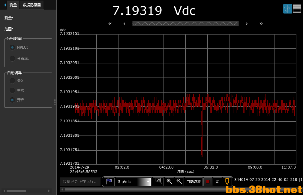

偶尔会出现这样大的跳动,算是正常吗?请教大家!上图

我的基准也会出这样的,估计是不是有接触不良,或者软件和下位机通信的时候偶尔出现数据读取错误?
发表于 2014-7-30 01:02:40 | 显示全部楼层
应该是用34401a的10.00000v量程测量吧。
只跳动了07.00009到07.00007之间,也就是跳动了00.00002,已经到34401a的最低有效分辨率位数了,多出两位是参考波纹用而已。
我测量lm399的时候,家里有电磁炉,排气扇开关的时候会这样。测量ltz1000的时候没注意到。
其实说不清是34401a受影响还是基准受影响
发表于 2014-7-30 01:32:30 | 显示全部楼层
正常,应该是干扰,通过电压测量线构成的环路进来。
手机在边上会更可观。
发表于 2014-7-30 08:11:15 | 显示全部楼层
应该是受干扰了,手机是最大嫌疑

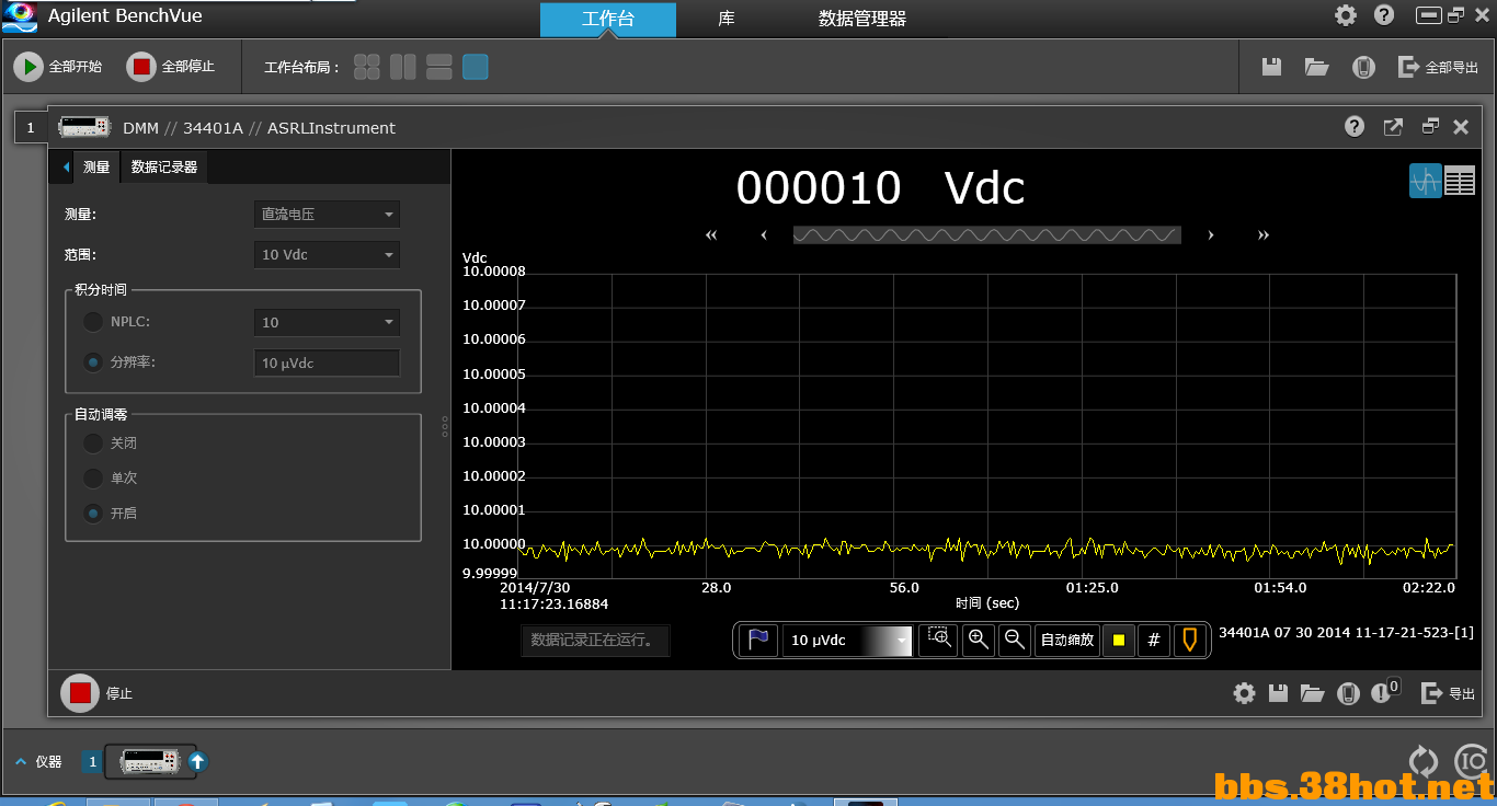

GPIB,加了一段延长线

这个应该是外部干扰,以前用8位半测电压基准,每到凌晨4点左右电压都会乱跳,后来发现是楼下的老鼠上来在捣蛋!
发表于 2014-7-30 15:16:27 | 显示全部楼层
这种情况我也经常碰到,是外接干扰。

手机是原因之一,不打电话的时候手机和基站也有联络,短信、数据等。还有静电干扰、来自电源的干扰。
