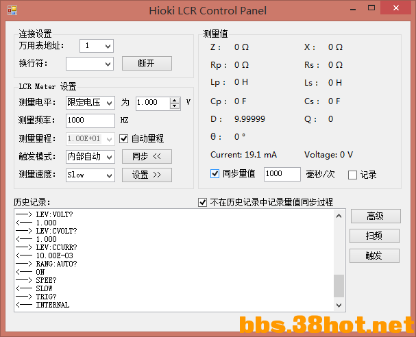

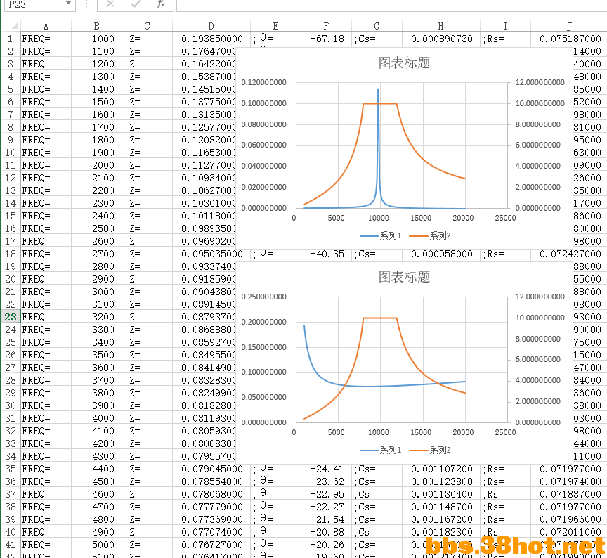

 楼主| 发表于 2014-7-28 09:57:13 | 显示全部楼层
lzqing 发表于 2014-7-28 08:52
多谢分享。看样子有机会改成支持扫频作曲线功能。
我前年写 3522 的上位机程序就是为了干这事的 我的 3522 屏幕可没问题,不需要一个上位机程序辅助才能用,这个上位机程序本来就是扫频来的,只是遇到了一台破屏的 3531 才拿它来改成上位机控制面板了 扫频部分针对 3531 的一些具体代码还没写,不过 3522/3532 理论上可直接用(我隐藏起来了,手动拉大程序窗口能找到)。
借助 Excel 绘制的曲线

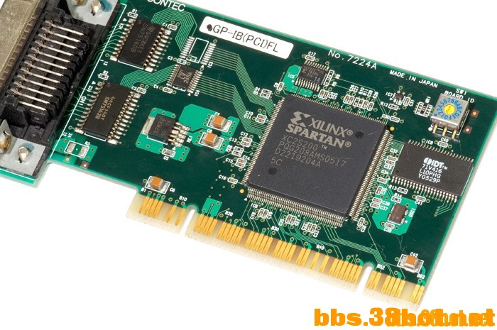

dichao123 发表于 2014-7-27 13:50
楼主强悍啊 问下Contec 社的 GPIB 卡 长啥子样 刚好有一台闲置1年的 3531
我几年前就推荐过了 淘宝上有卖的,现在贵多了,但 AG 的卡反过来便宜了。你用 AG 的 82350 卡也可以用我的 VISA 版程序的,82357B 就不太清楚,可以试试看。
https://bbs.38hot.net/forum.php?mod=viewthread&tid=5956

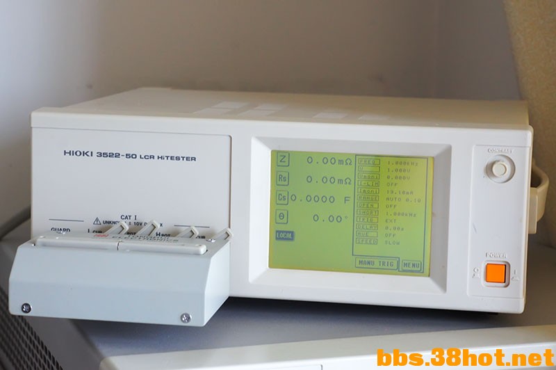

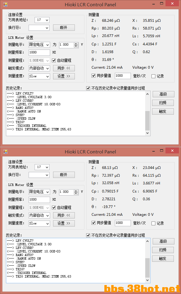

说起来这台 3531,用质量一般的 4 线测试夹做短路补偿也不能归零 26005 测试夹具我没有专用短路片,随便找了一根铜丝插进去然后做短路补偿也一样,不能归零,而 3522 就很很好归零来着。
上位机(地址 1 就是 3522)
而 3531 就不行,有乱跳的尾数 估计还是有啥问题

lilith 发表于 2014-7-28 10:17
说起来这台 3531,用质量一般的 4 线测试夹做短路补偿也不能归零  26005 测试夹具我没有专 ...
3531机器已经是停产机型了,新机我也没见到过,不知短路补偿是否完全归零。3522-50相比3522是新款一点机型,3522-50机型短路补偿基本上都可以完全归零。
我修过几台3531也是短路补偿后有很小的阻值跳动。
 楼主| 发表于 2014-7-29 16:05:10 | 显示全部楼层
人生感悟 发表于 2014-7-29 13:56
3531机器已经是停产机型了,新机我也没见到过,不知短路补偿是否完全归零。3522-50相比3522是新款一点机 ...
原是如此,3522-50 补偿后,下次即使刚开机也是很好归零,记得以前和你说过一台 3522 似乎就差点。正在研读你的 3522 维修贴,有空我也检查看看是有故障呢,还是这货就那样了

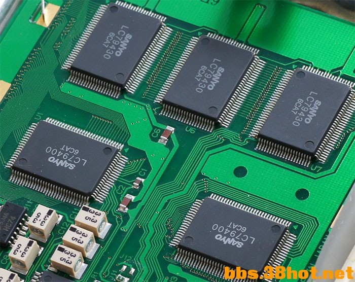

 楼主| 发表于 2014-7-29 16:08:42 | 显示全部楼层
起子 发表于 2014-7-29 12:20
如果是320240不带控制器的屏可以帮你看看,前段时间搞289屏,疯狂找过资料
屏幕背面是数个山羊的 79400、79430,79400 粗略看了一下似乎是 4bit 总线,内部有寄存器的控制器还是驱动器来着?
发表于 2014-7-30 10:21:20 | 显示全部楼层
lilith 发表于 2014-7-29 16:08
屏幕背面是数个山羊的 79400、79430,79400 粗略看了一下似乎是 4bit 总线,内部有寄存器的控制器还是 ...
貌似是不带控制器的320240,79400\79430应该是液晶屏的驱动?看看屏幕接口和型号?感觉有些像4位无控制器的液晶屏?我当时确定287屏幕是大致测出各针脚定义后用逻辑分析仪抓数据,写程序反绘出来看。
