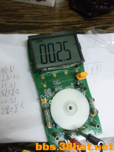

vc86b测温调哪一个电阻冰水混合物对零度。
发表于 2014-7-25 22:34:09 38hot手机频道 | 显示全部楼层 |阅读模式
如上图???????
 楼主| 发表于 2014-7-25 22:37:40 38hot手机频道 | 显示全部楼层
差太多了

发表于 2014-7-25 23:21:15 | 显示全部楼层
不要乱调  再找一个温度表对比一下  然后再调也不迟
发表于 2014-7-25 23:37:46 | 显示全部楼层
不要乱调。冰水混合物是零度是有条件的,第一是其中的冰和水的温度已经达到平衡,比如将几颗冰丢到常温的可乐里,虽然也是冰水混合物,但不是零度,第二是在一个大气压下,如果海拔不接近零的地区就很难保证气压对。这两点都会带来很大误差,所以不能轻易作为温度基准。
 楼主| 发表于 2014-7-25 23:46:43 38hot手机频道 | 显示全部楼层
干净的冰水,,冰多水水少。。。

 楼主| 发表于 2014-7-26 00:03:52 38hot手机频道 | 显示全部楼层
falcon_ljc 发表于 2014-7-25 23:37
不要乱调。冰水混合物是零度是有条件的,第一是其中的冰和水的温度已经达到平衡,比如将几颗冰丢到常温的可 ...
但是2.2度的确太高了,1.2度干净冰水,测量了10分钟,中间搅拌过,冰多水少!!!!
发表于 2014-7-26 00:22:51 | 显示全部楼层
不是这么简单的。要以冰水混合物作基准还要保证冰水要放在一个绝热环境中,不是在常温中,在常温中,水持续被空气加热,而冰则只有在零度以上才融化,所以水温必然高于零度,至于高多少这和气温有关,气温越高,水温就越高。所以只有在绝热环境中放置足够时间才能确定冰水温度一致。另外还要搞清你的温度计是热电偶还是热电阻型,如果是前者那更不能乱调,除非你已经完全掌握可调器件的作用,否则调对一个点,另一个点的偏差会更大。

发表于 2014-7-26 16:01:52 | 显示全部楼层
2.2度很正常。
我在海拔4米的上海市做冰水混合物实验时,测得的温度3.5摄氏度,比您的还高一度多呢。
冰的颗粒实际上要很小,最好在3~5mm之间,颗粒要密一些,至少达到50%的样子,这样水与冰之间的温度梯度不会太大,接近零摄氏度比较容易。用冰模板做的冰块都太大,零度以上是正常的。
发表于 2014-7-26 23:41:21 | 显示全部楼层
longshort 发表于 2014-7-26 16:01
2.2度很正常。
刨冰灌水如何?
看哪个颗粒,也就2mm左右。
发表于 2014-7-27 07:22:45 | 显示全部楼层
shichen717 发表于 2014-7-26 23:41
刨冰灌水如何?
看哪个颗粒,也就2mm左右。
好主意!还真没想到。不过颗粒太小,时间稍长就容易结块,温度就又不对了。最好是有台刨冰机,随刨随用...

发表于 2014-8-15 20:25:23 38hot手机频道 | 显示全部楼层
一定要用很厚的绝热泡沫包,不然4度也正常
