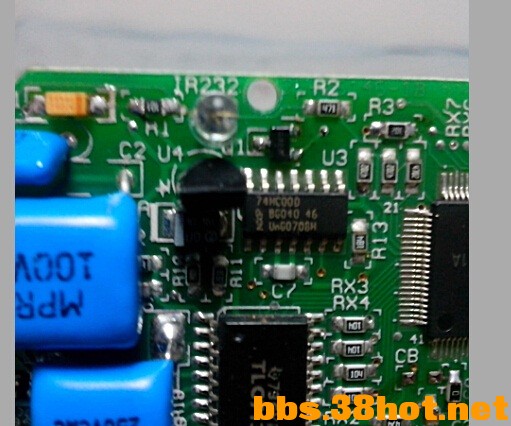

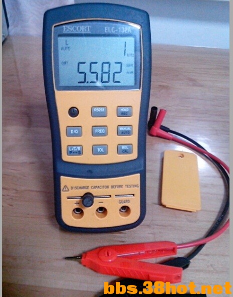

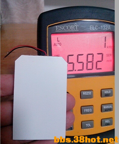

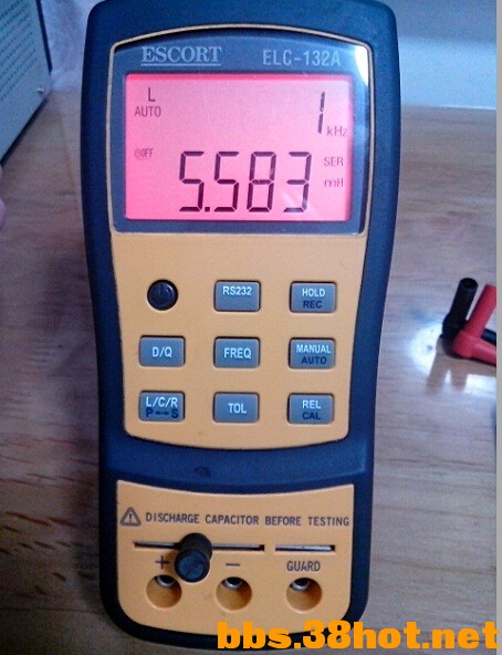

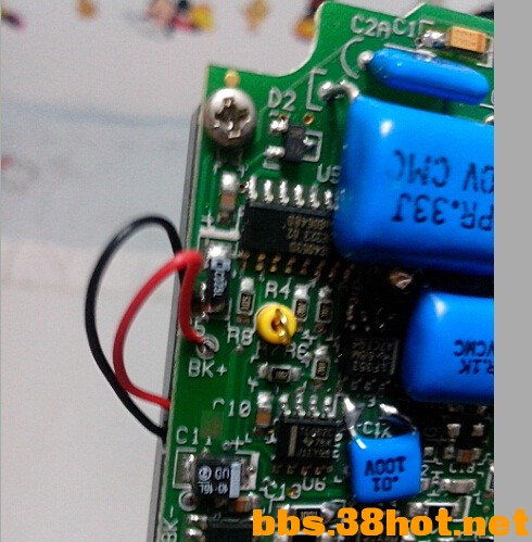

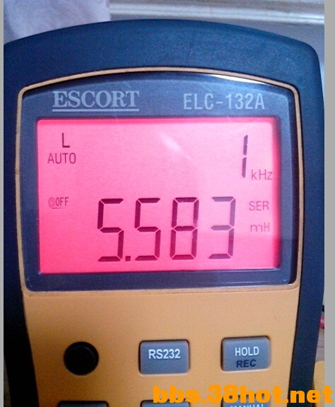

今天给富贵ELC-132A表加了背光(有图)变成真正的U1732C了
发表于 2014-7-25 21:22:00 | 显示全部楼层 |阅读模式
 楼主| 发表于 2014-7-25 21:24:27 | 显示全部楼层
背光均匀,实际显示效果比照片上的好。那个三极管是P-MOSFET,大家不要用错了.
 楼主| 发表于 2014-7-25 21:27:23 | 显示全部楼层
应该是U1732A,说错了

背光片这么合适,哪里捡的?

用什么背光片?还有这改10K   短接CA   还要改什么
    我改后  10K能显示   但等下就显示Fuses    就什么也按不了了
 楼主| 发表于 2014-7-26 16:50:44 38hot手机频道 | 显示全部楼层
背光片买的,改10k前也显示fuse吧,我能修好。
 楼主| 发表于 2014-7-26 16:53:25 38hot手机频道 | 显示全部楼层
改10k要加很多电阻,你没加当然显示fuse.我有配套的电阻和背光片。
