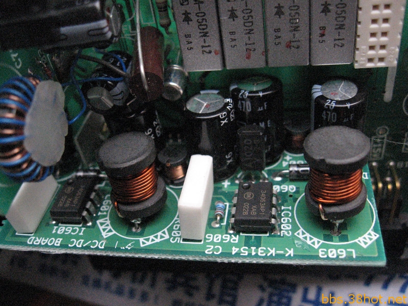

从电子老大处买了台横河74001,回家接上后冒烟了 ,拆开看有个编号IC14的8脚IC烧了,隐约能看到最上面的字好像是2360A,猜测是JRC 2360A,放狗查好像等同于MC34063,不敢妄动,求买了的XD们拆开看看,给个型号,谢谢了~~

我帮你看下,共三排
2360A
7253B
JRC

上图
发表于 2011-5-18 21:12:29 | 显示全部楼层
用台灯照着手机拍的,有点反光

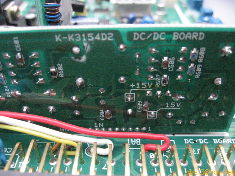

我的这个是岩崎7510的DC/DC板,进去一个8伏左右电压,出来一组正负15伏,改变电感大小,电压有变化。
mc34063.jpg 34063ap1.jpg 34063AP1.pdf (116 KB, 下载次数: 686)

我修过这块表。原来的开关电源设计的很脆弱,110-220切换电路设计也存在隐患,建议放弃原来的电路,用开关切换电压,外接一块开关电源小板替代原来的电路,可靠性会高不少。

变压器输出是30V和60V,通过一个三极管切换,送入开关电源正常是30V,开关电源输出是12V通过电源开关送入7805
