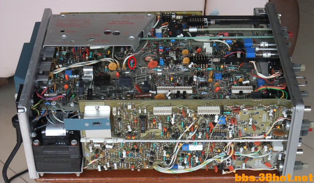

这种情况常见,大部分是坏了一个电容器(下图圆圈中),C1304(2.7μF/50V),击穿了。换一个3.3μF/50V钽电解就可以了。

这种情况常见,大部分是坏了一个电容器(下图圆圈中),C1304(2.7μF/50V),击穿了。换一个3.3μF/50V钽 ...
多谢老兵出面支持。
这个电容我还没有拆,不过在线量了一下两端的阻值,有170K左右的阻值。 不像是击穿的样子。

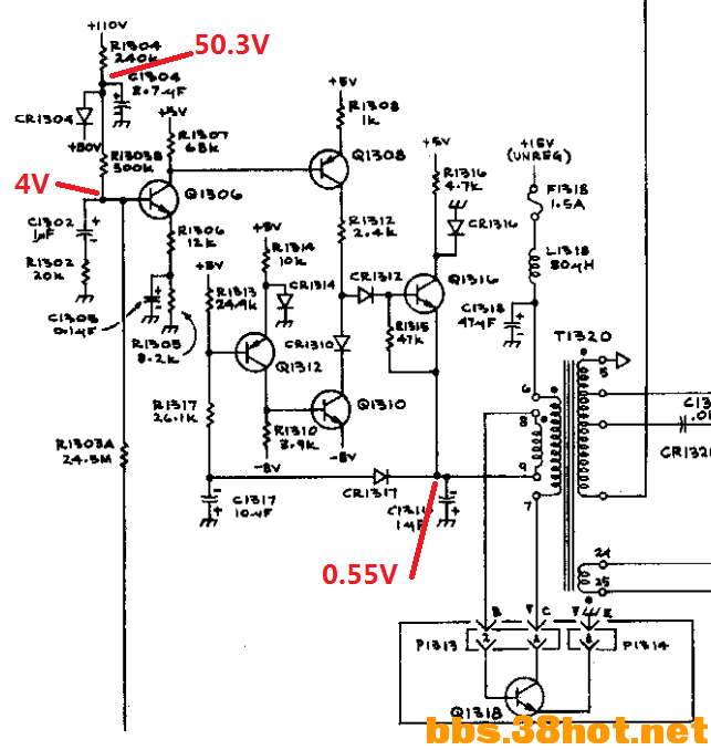

今天又测了一下各点电压。大体如下图1。C1304,R1304结合处的电压应该没问题。这个抽头9脚的电压,0.55V是有问题的,应该要到负的几V。 这儿看上去只是Q1318的
be极的压降。所以怀疑Q1318有问题,没有起振。

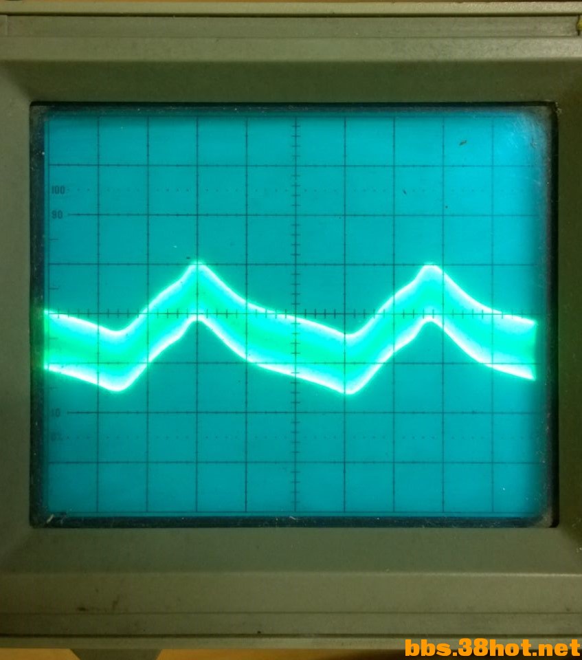

但是实测Q1318的C极还是有波形的,如下图2。
而且换了Q1318以后还是这个样子。
现在不知道该怀疑什么地方了。请高手指点
图1

图2,这个是包络,时间轴展开后,里面有大概40K左右的波形。

发表于 2014-7-27 20:48:18 | 显示全部楼层
电路正常的话,q1306和q1308导通的越厉害变压器输出电压越高.短时间短接一下q1308的ce,看一下是否为这个趋势.或者检查图上所有的元件

是的, q1306,q1308是正反馈电路,这两个管子应该是好的。板子上的管子基本上都可以直接拔下来。

上一次本来以为高压保护电路,(q1312,q1310)不正常,导致高压保护,从而电压上不去。但是测量下来发现这个电路正常,高压保护没有工作。所以此电路排除。
因有一台配件机,加电高压能上去,但好像只能到2000v。去掉振荡管q1318,两台机子的静态工作点差不多。加上振荡管,配件机变压器九脚能到-4.3v,而问题机只能到0.56v。因能测到震荡波形,而且测下来偏置电路提供的工作电流也不小。所以我怀疑是否变压器初级有匝间短路,导致振荡上不去。
在开始拆变压器这项大工程之前,还是想征询论坛高手我这个怀疑是否正确。
