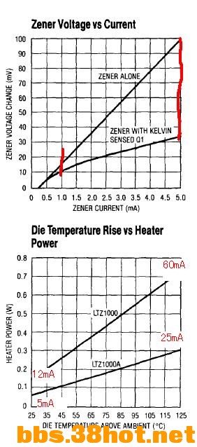

基本正常(这个说法可能有问题)。这个电流除与恒温设定有关外,与环境温度也密切相关。低温时电流较大。另外有无保温(防风)材料也影响加热功率,也就是会影响工作电流。
补充:按道理,工作电流应当是和电源电压有负相关的关系(这个没试过,猜测而已)。
未标题-1.jpg 补充:从图上看,ltz1000的工作电流范围大致应当是(12+1)-(60+5)mA,也就是13-65mA(包含了极端情况);ltz1000A的工作电流应当是(5+1)-(25+5),也就是6-30mA(包含了极端情况)。以上数据电源12V。

wbxms 发表于 2014-7-23 10:12
基本正常。这个电流除与恒温设定有关外,与环境温度也密切相关。低温时电流较大。
我测试时发现环境温度影响不大,不知道是不是我的有问题了,用热风枪加热管壳大概70度左右电流也没有什么变化,当然也有可能是温度平衡时间太短体现不出来,因为ACH管芯的热阻高。
