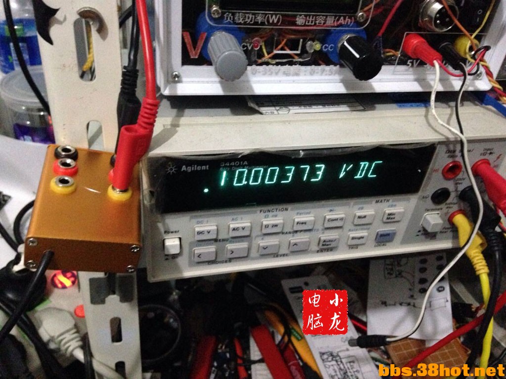

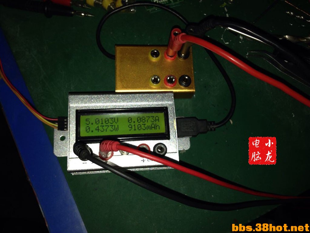

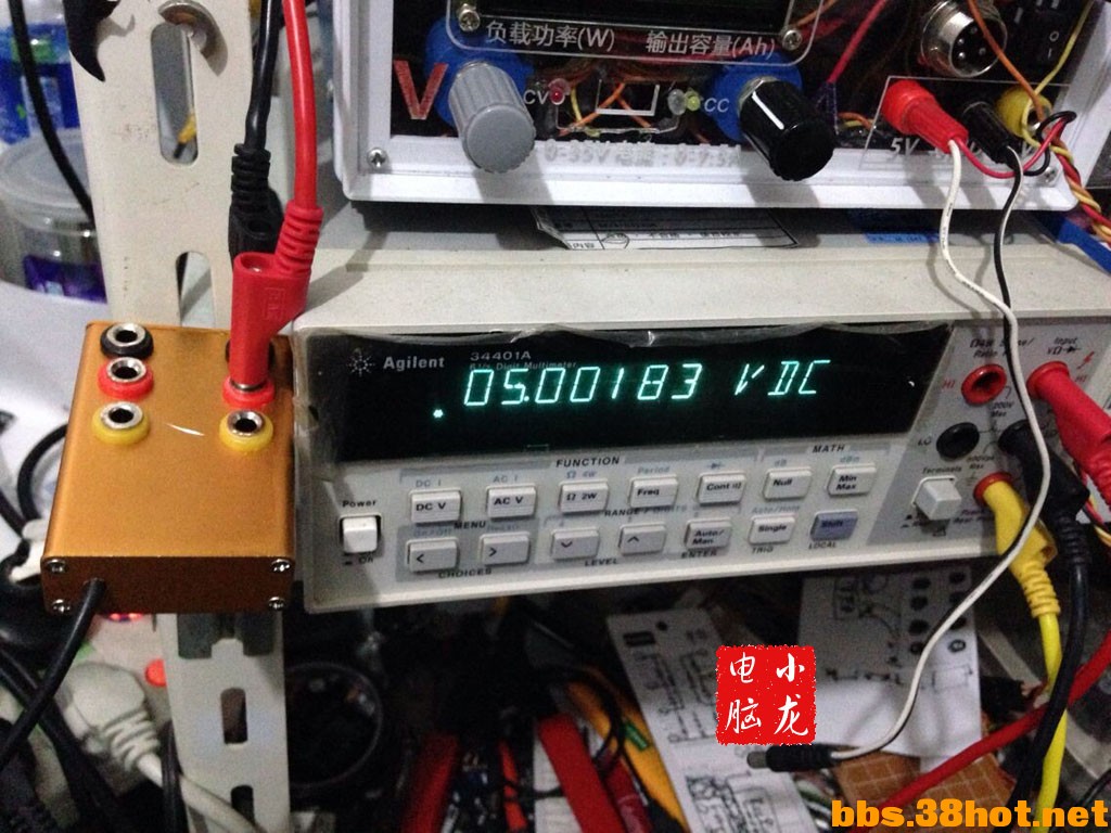

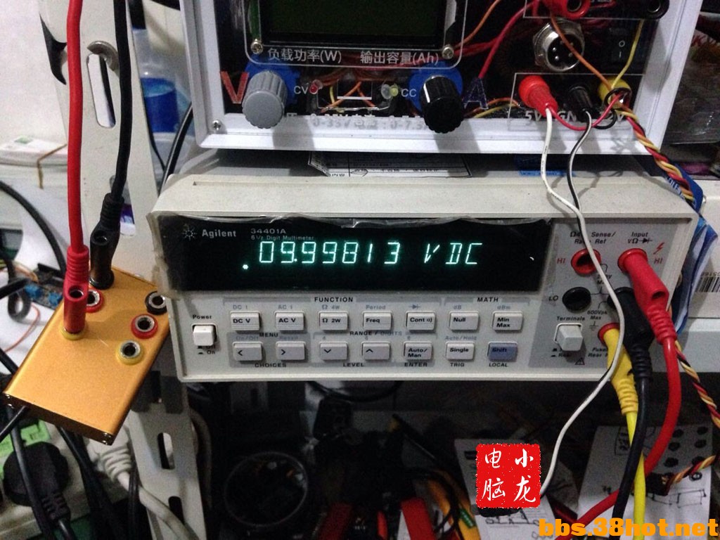

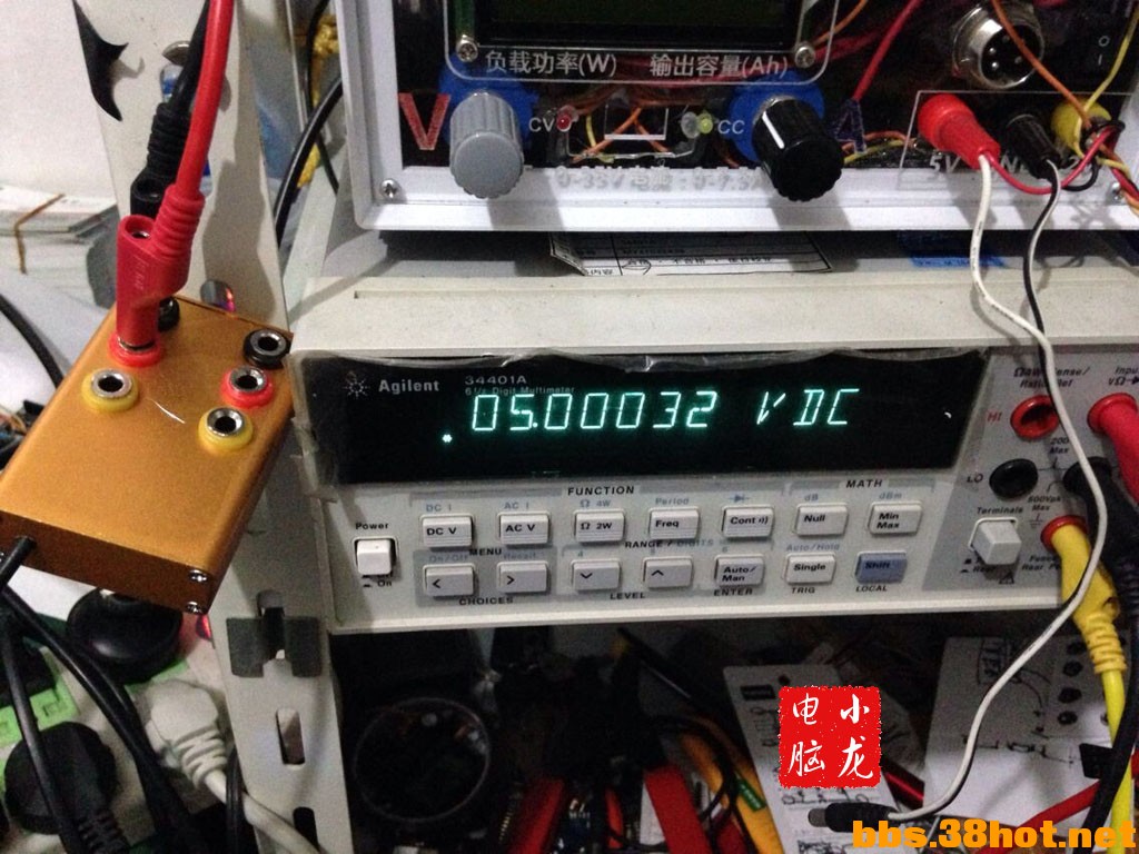

一直想整个电压高点的基准,之前买过一个AD584LH的成品电压基准,效果挺好,可惜最高只能10V,想对比高点的电压就不行了,而且成品买来太贵,还是自己DIY吧。
买了一些二手AD584LH、AD584JH、AD584TH各买了一些,想对比下看看,手册上写的AD584LH参数最好,但是价格也最贵。

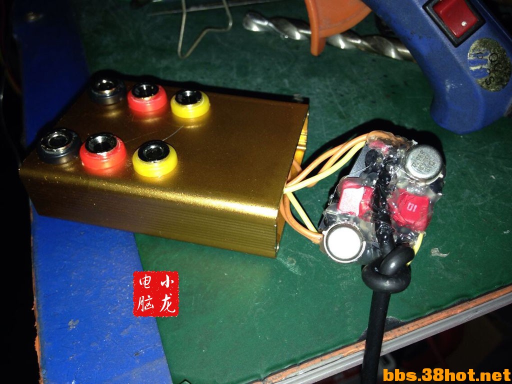

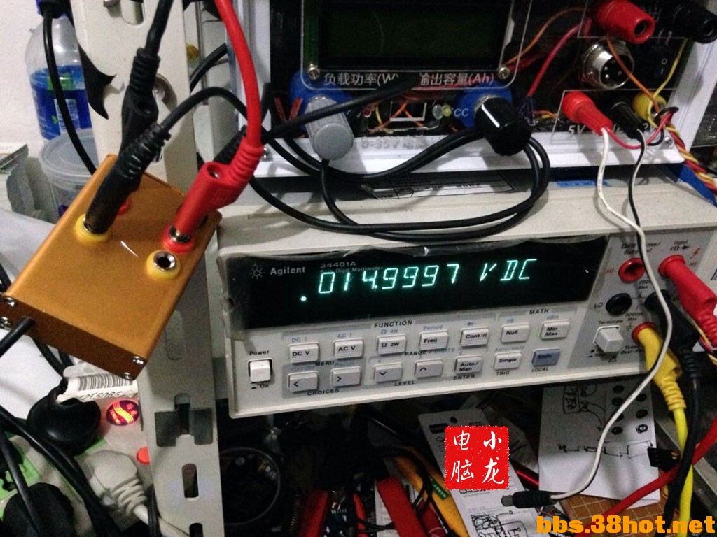

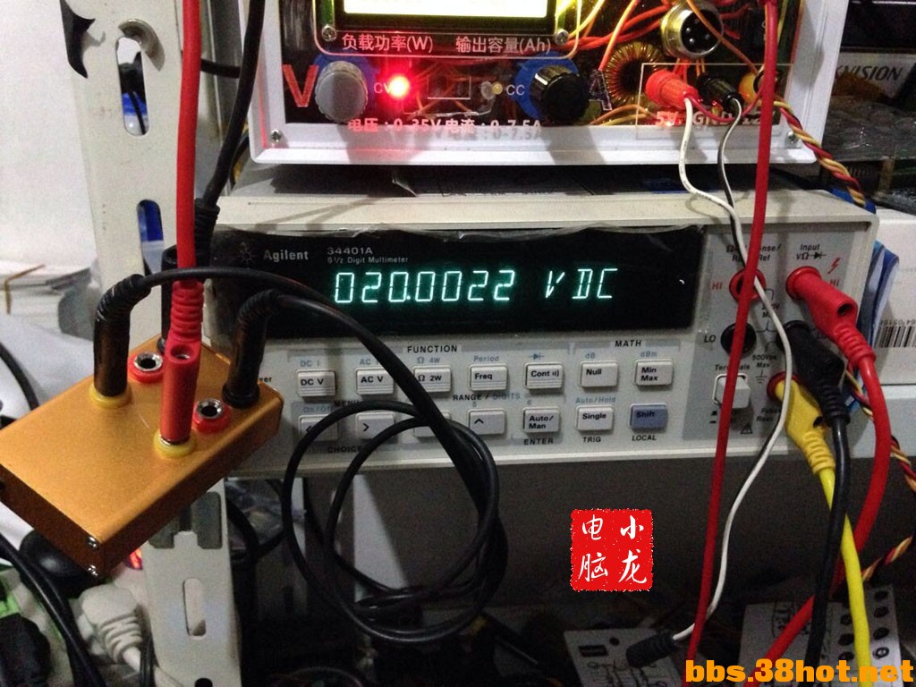

先随到找了两个测试下,特意选了个非常小巧的金黄色铝合金壳子,大小很合适,只是壳子是个整体的,开孔安装香蕉插孔比较费劲,所以每个基准只引了3根线出来,实际上AD584可以出来2.5V、5V、7.5V、10V四种电压的,只是如果开太多孔小盒子就没办法放电路了,所以就只引了5V和10V两种电压,平时使用够了,两个基准一共引出6个孔,这样既可以当2组独立的基准使用,又可以串联起来得到15V和20V的电压。

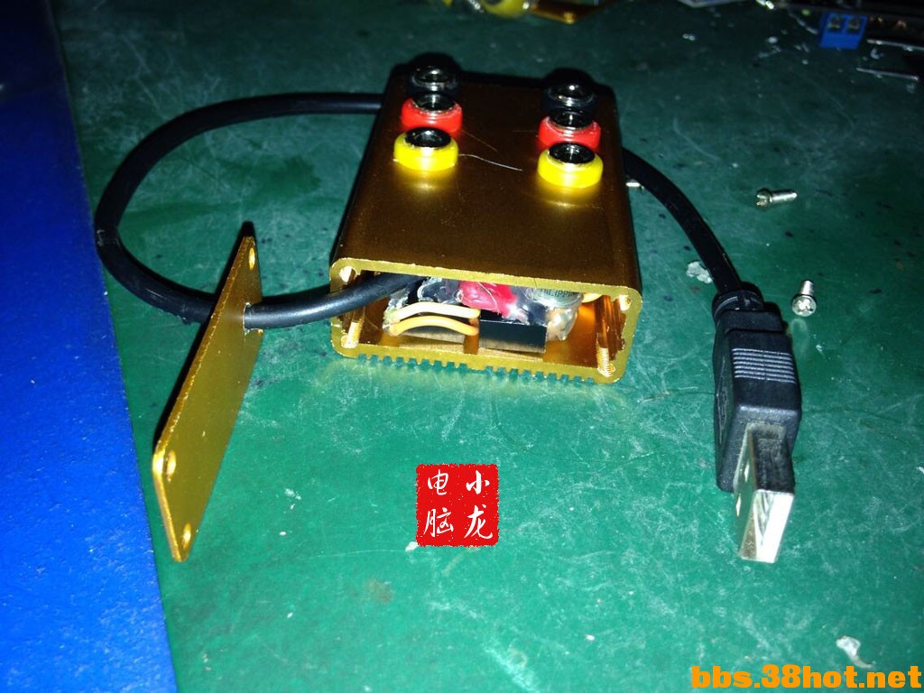

供电是个问题,基准要15V以上电压供电才能获取到10V的基准电压输出,用变压器太麻烦,后来想到直接用两个隔离的5V升压15V的电路来给两个基准供电,这样体积可以很小,而且又能直接插USB上供电,手机充电器和移动电源都可以直接供电,也很方便。
第一次测试嘛,电路板就先省掉吧,搭个棚算了,测试好了再考虑做几个电路板,测试下来还是挺满意的,连续开了有一段时间了,输出电压很稳定。
测试了下这升压电路带两个基准还是挺耗电的,功耗达到0.4W左右了,本来打算用电池供电的,看来只能考虑18650供电了,试了下最低4V甚至低于4V的时候基准都能正常输出10V电压,用18650供电应该没问题。

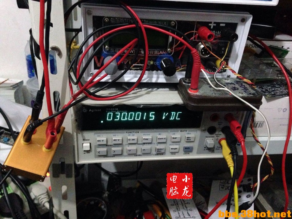

试了下把新做的两个基准与之前买的那个一起,三个基准全串联在一起,可以得到最高30V的电压,哈哈,平时做为参考可以了。
下一目标:打算多做几个,多个串联起来把输出电压最高到50V甚至100V,那就更好玩了。。。。

用AD584,你的万用表最后位数跳动范围 ?

 楼主| 发表于 2014-7-21 23:15:08 38hot手机频道 | 显示全部楼层
puff 发表于 2014-7-21 22:20 好奇要这么高做啥呢
校表呀,呵呵,校准一般都是以高电压校准比较好。
 楼主| 发表于 2014-7-21 23:16:31 38hot手机频道 | 显示全部楼层
shi66 发表于 2014-7-21 22:32  用AD584,你的万用表最后位数跳动范围 ?
最后一个字变化,例如22.001~22.002之间跳动。
 楼主| 发表于 2014-7-21 23:18:57 38hot手机频道 | 显示全部楼层
xuanmic 发表于 2014-7-21 22:43  好好的东西用这么多热熔胶干什么呢?
没用电路板,也没用洞洞板,直接引脚对引脚搭棚焊的,加热熔胶不但能起到固定作用,还能防止碰到外壳导致的短路,外壳全铝的,碰到要短路的。
发表于 2014-7-22 07:54:56 | 显示全部楼层
请教 一下楼主 用的什么电路  能否上一下图
 楼主| 发表于 2014-7-22 12:02:45 | 显示全部楼层
qy147852 发表于 2014-7-22 07:54
供电是个问题,基准要15V以上电压供电才能获取到10V的基准电压输出,用变压器太麻烦,后来想到直接用两个隔 ...
不是电路,就是个小模块,5V升压成隔离15V,封在里面了,制作过程忘记拍照了,下次再做几个拍下制作过程照片。
