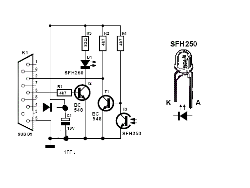

 楼主| 发表于 2009-9-24 20:29:34 | 显示全部楼层
回 1楼(yjm2000) 的帖子
有内部线路图吗?

发表于 2009-9-24 21:33:54 | 显示全部楼层
实在是不好意思说出口,尝试了几个电路(达林顿,施密特都用了),换了多种波长的红外发光二极管管,还用上了珍藏多年的高灵敏低暗电流特挑的光敏三极管一直都没有搞定!用串口测试软件测试正常,反光白纸放较远时用示波器看信号高低电平清晰,但软件总是说没有找到仪器!即激活不了FLUKE表(我用的是187),现在已没有信心了!

发表于 2009-9-24 21:53:14 | 显示全部楼层
您是说FLUKE187根本就没有这功能?若是这样心里就平衡一些了,但好像广坛的班长也是用的187?
还有aeon用的SFH250 SFH350应该是近红外(850nm)光敏二极管和光敏三极管,不知是否有误?D1应该用发光二极管才对吧?但SFH250好像是光敏二极管?

发表于 2009-9-24 23:54:49 | 显示全部楼层
引用第7楼zgq于2009-09-24 21:53发表的  :
你拆开187看看有没有红外发光管就知道了!

发表于 2009-9-25 16:51:25 | 显示全部楼层
我自己做过F187 的线.不是用我发的那个图,但原理差不多.完全能用.但在F287上能不能用就不知道了.或者用示波器看看是不是电平不对,相位的问题等.
发表于 2009-9-25 17:07:59 | 显示全部楼层
引用第12楼aeon于2009-09-25 16:51发表的  :
能麻烦您具体指教一下吗?电路图,元件型号(特别是光敏管和发光管波长,以及2管的位置左右)。按理F187是有此功能的(说明书上有,软件上也有),谢谢。yyangong@163.com
发表于 2009-9-25 17:10:04 | 显示全部楼层
示波器看过电平 <-7V     >+7V 应OK, 相位如何看请指教,谢谢。

发表于 2010-3-21 18:31:43 | 显示全部楼层
18x通信速率是9600,随便整下就容易连通;28x通信速率是115200,我之前低矮外的小板上不了这个速率。

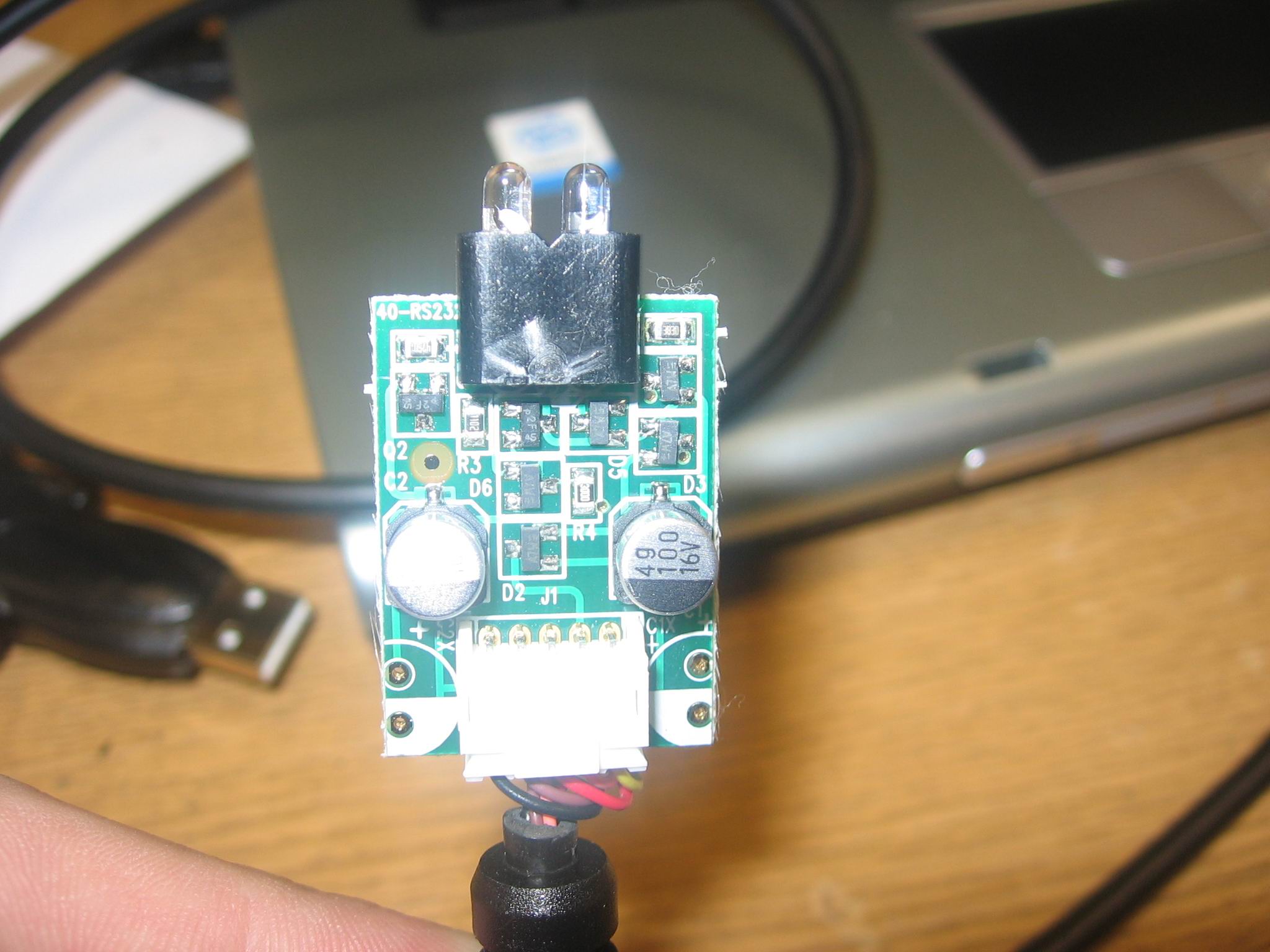

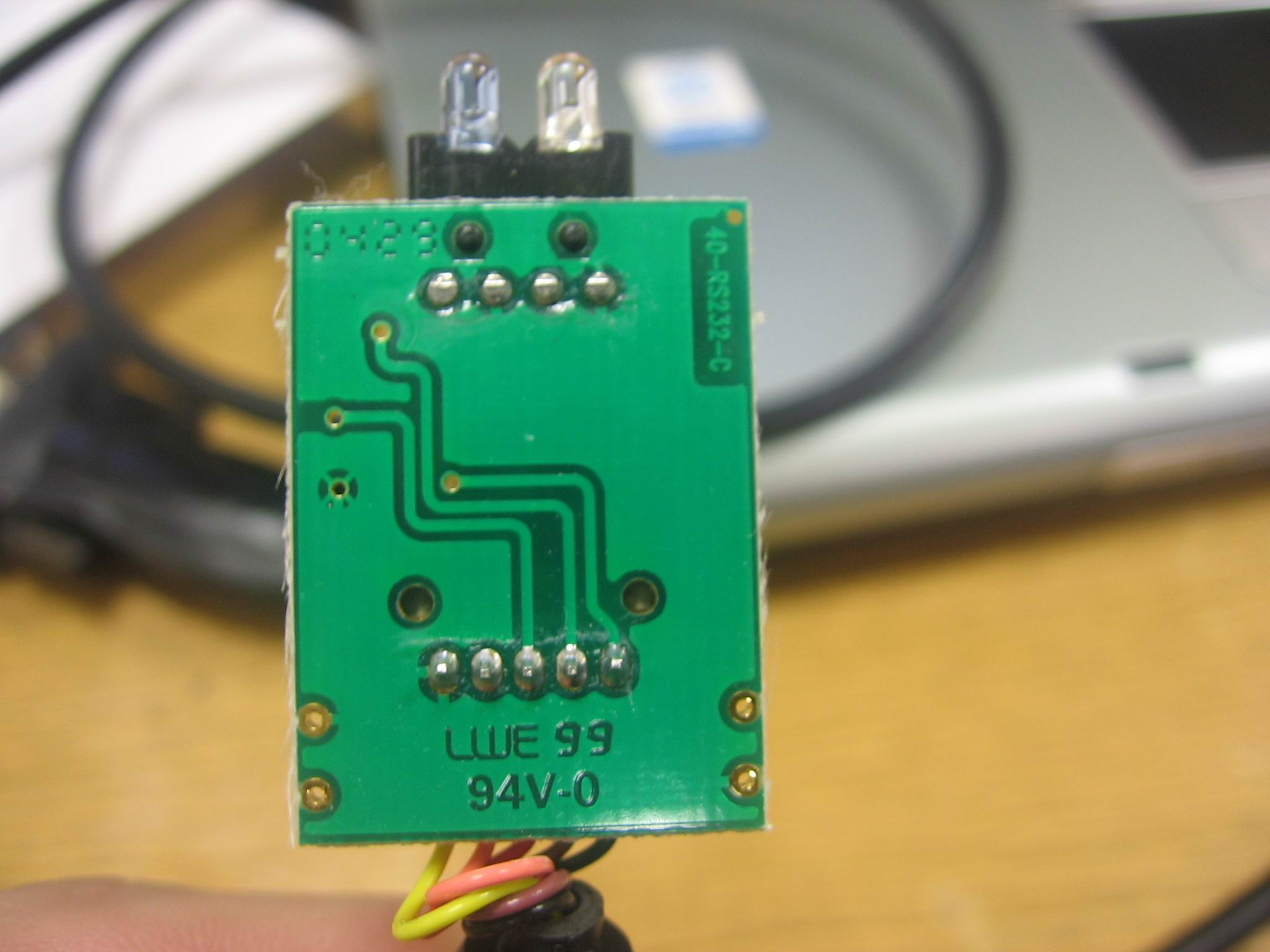

我用OC4USB可在F289上.
发表于 2010-9-6 14:47:38 | 显示全部楼层
顶楼上 强烈要求楼上拆了OC4USB 分享电路

发表于 2010-10-9 13:21:53 | 显示全部楼层
楼上的兄弟我用全新289数据线换你的OC4USB怎么样,我是199所以这样大家都原装数据线了。
