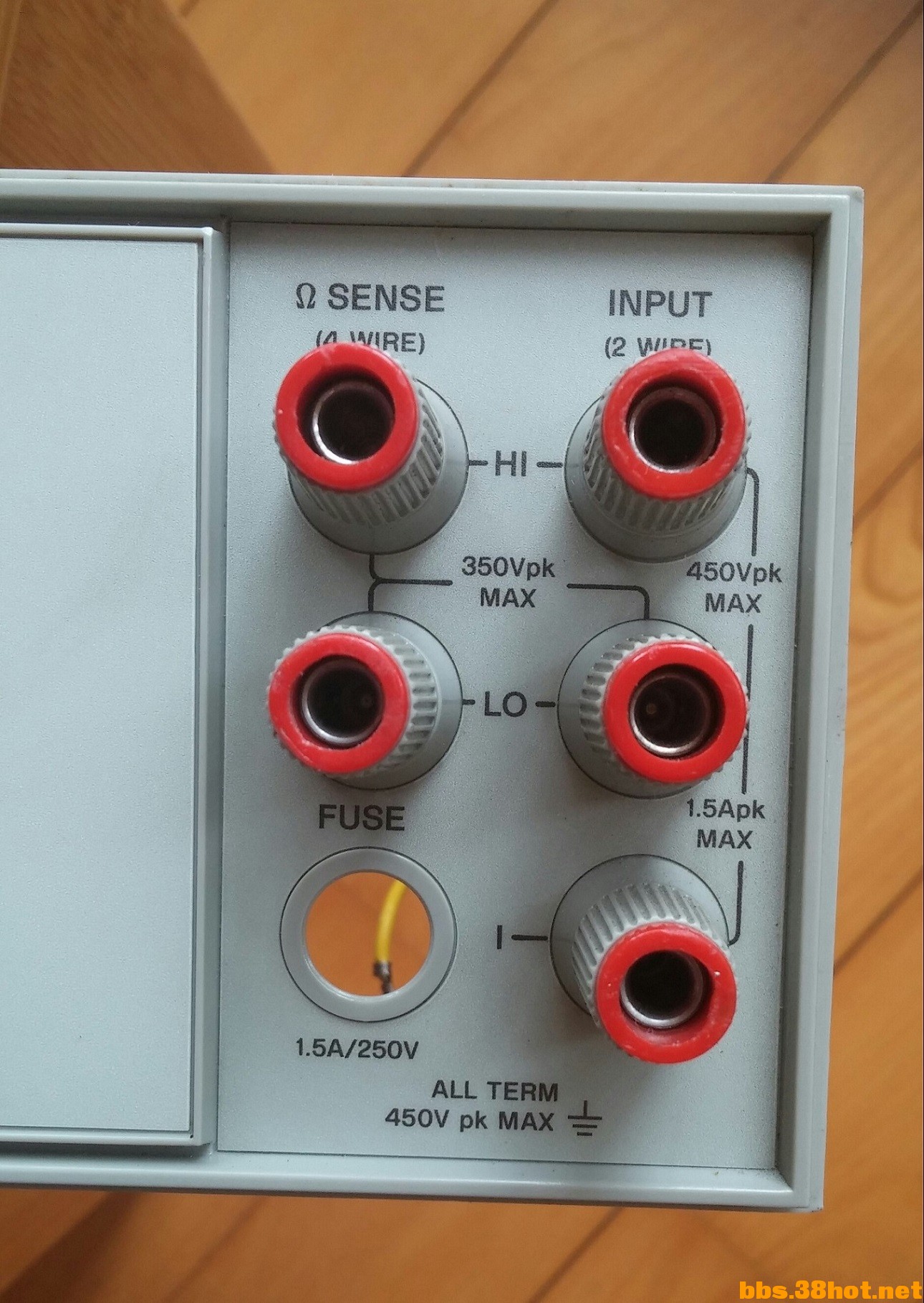

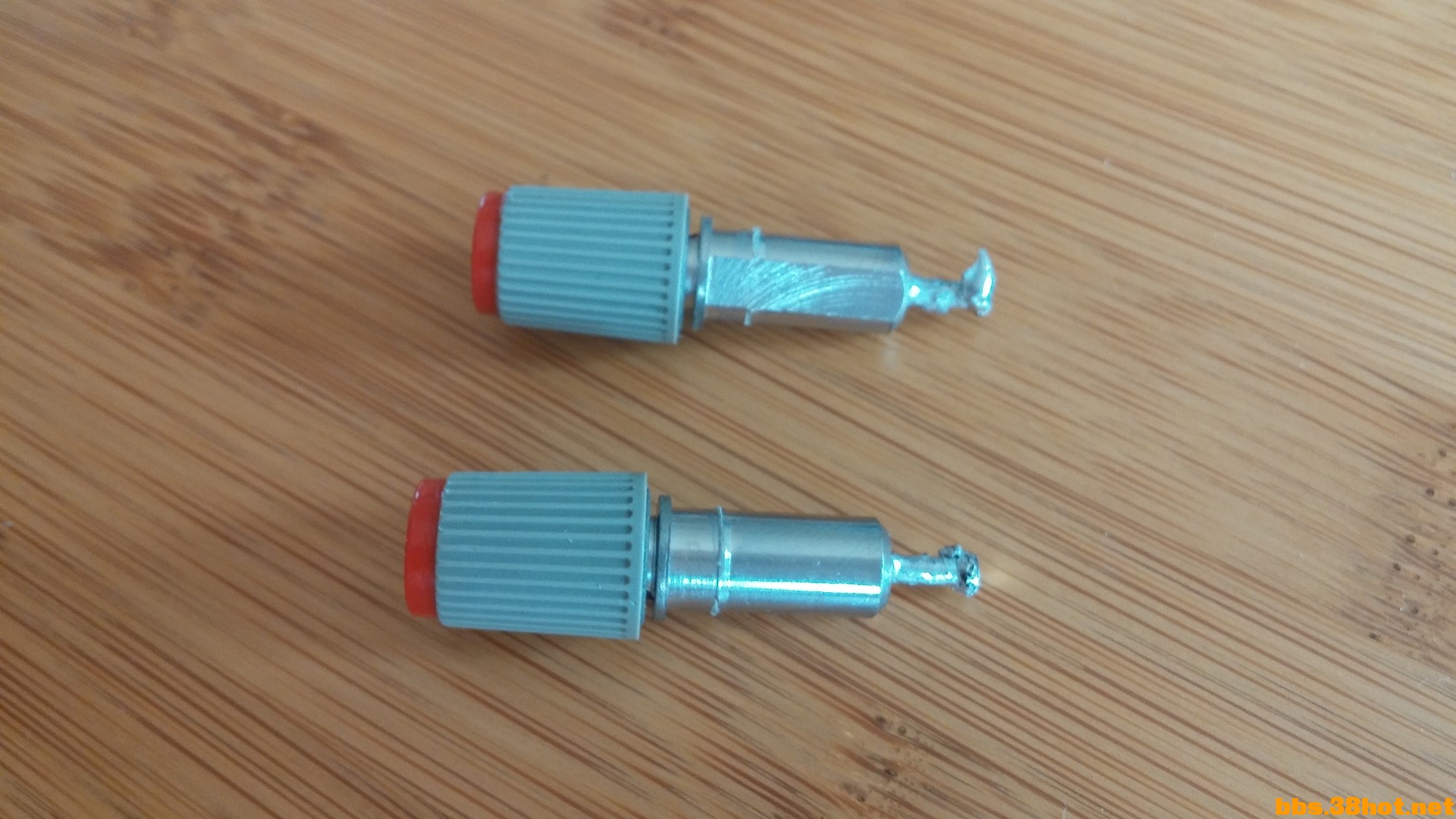

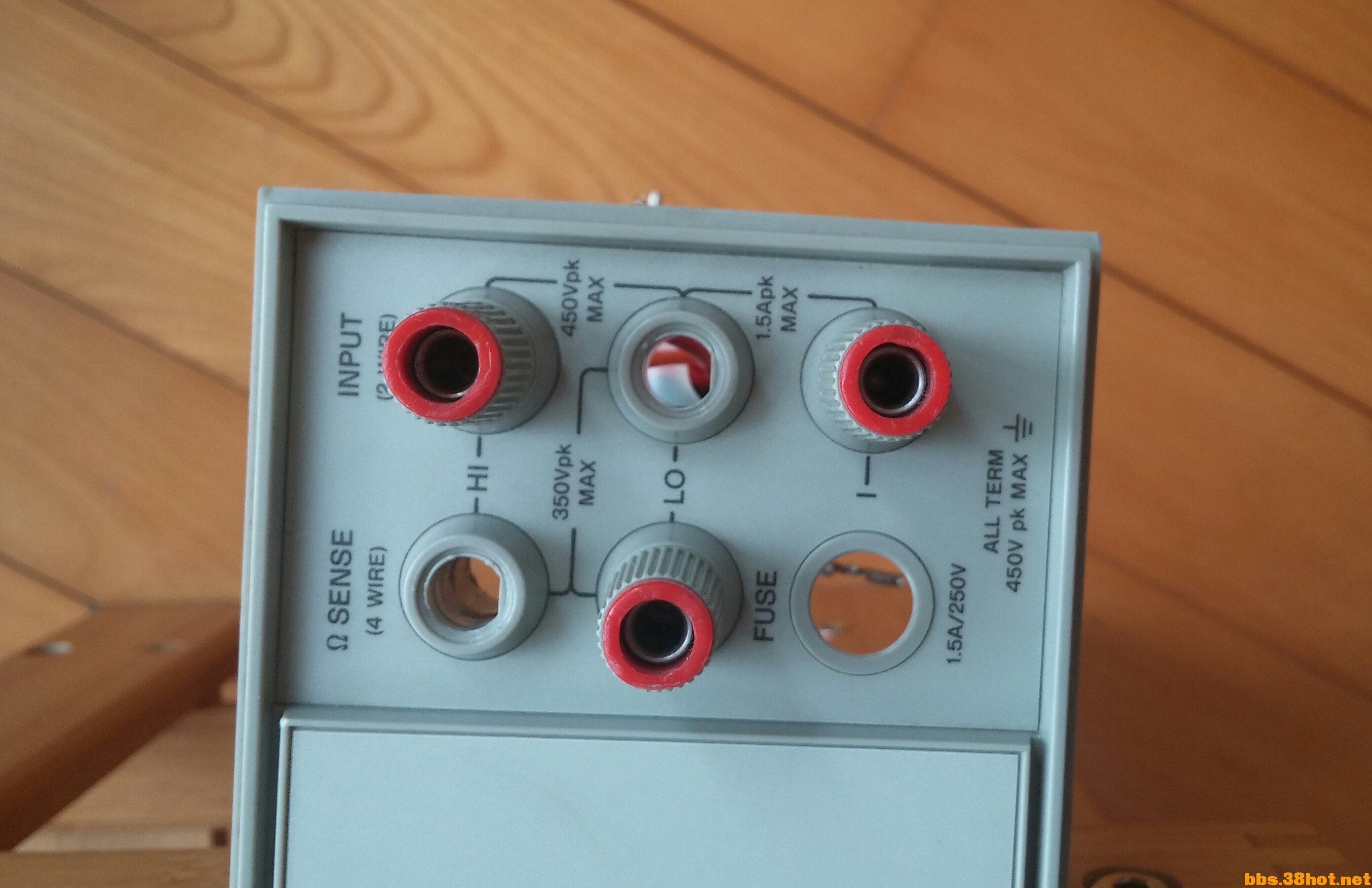

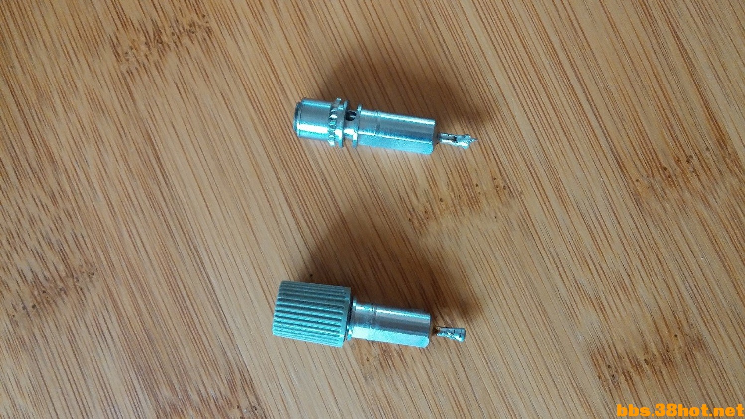

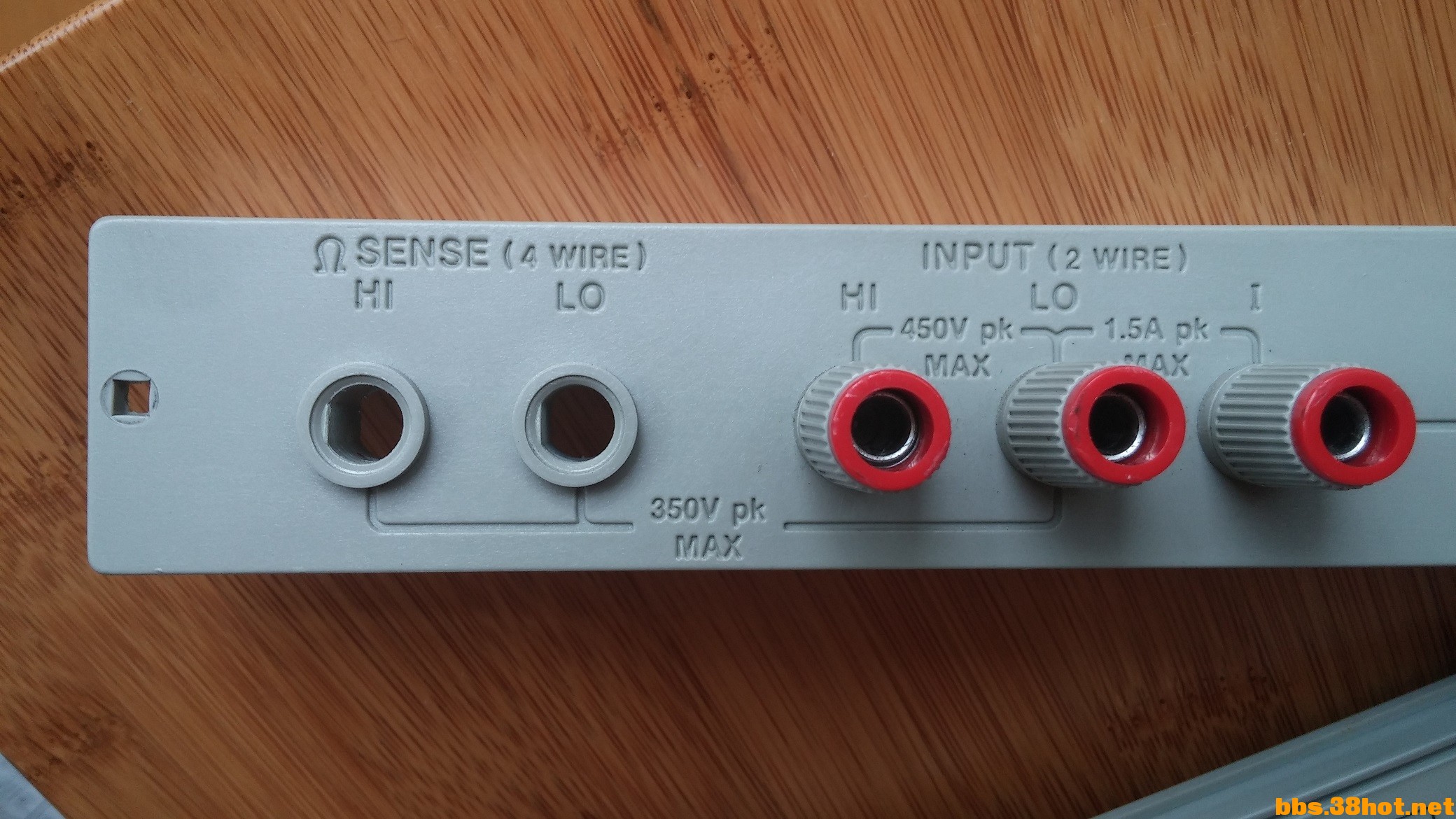

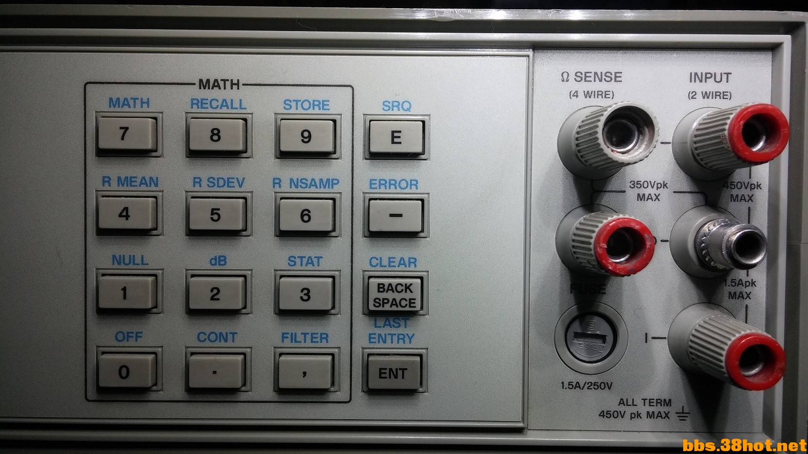

新入的3457a外观比较完美,唯一缺欠是前面板接线柱一只外塑料套没了,一只红色圈圈没了,特别是外塑料套没了那只,使用起来很不方便,而且很不美观,后面那五只都比较完美,于是决定让它们换换岗。首先保证后面接线柱要完美取下来,一但失败也不影响前面原有面貌。因为后面五只接线柱焊在一块线路板上,首先得把线路板焊下,以防损坏线路板。取这块线路板费了点事,只能用烙铁轮番对五只接线柱加热,一点点的把线路板撬退下。接下来按论坛网友介绍的办法先给接线柱焊点加热,然后很方便的就取下来了。用同样的方法取了前面接线柱,很顺利的完成了换岗。

接线柱都焊过了,热动势怎么办?
