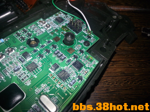

这个CL2000如何调电压??

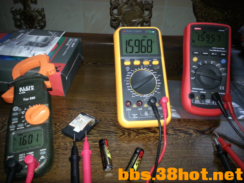

 楼主| 发表于 2014-7-20 22:52:13 38hot手机频道 | 显示全部楼层
9806+ 对比新买61E,1.5小电压不够淮,,cl2000不知调那里。

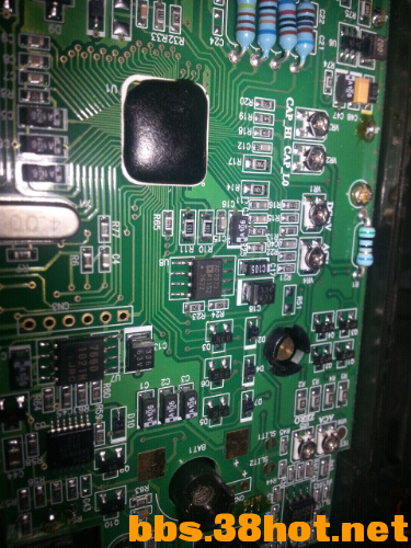

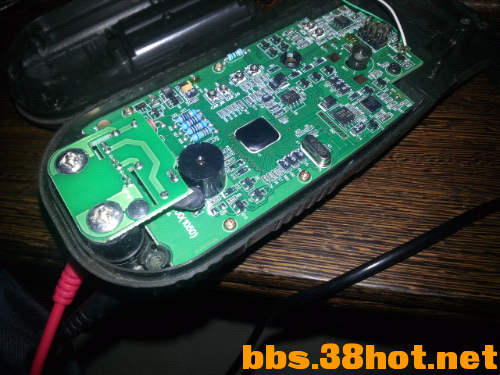

发表于 2014-7-21 20:43:18 38hot手机频道 | 显示全部楼层
打开,后面有个调节电阻。自己慢慢调,我的那个调了后,与我的28比起来至少一个字。电阻也很准,交流也比较准,就没弄。
 楼主| 发表于 2014-7-22 00:50:24 38hot手机频道 | 显示全部楼层
ym_csu 发表于 2014-7-21 20:43
打开,后面有个调节电阻。自己慢慢调,我的那个调了后,与我的28比起来至少一个字。电阻也很准,交流也比较 ...
不知具体那个电阻,越凋越乱。。
发表于 2014-7-22 08:21:39 38hot手机频道 | 显示全部楼层
hww22 发表于 2014-7-22 00:50
不知具体那个电阻,越凋越乱。。
额,确定拆开过?

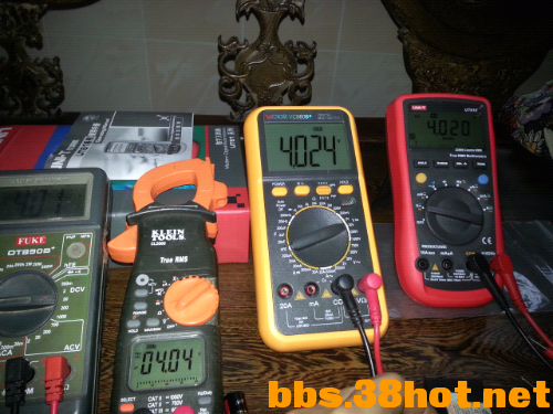

 楼主| 发表于 2014-7-24 21:23:00 38hot手机频道 | 显示全部楼层
看图。。。。。。

发表于 2014-7-24 22:13:50 | 显示全部楼层
hww22 发表于 2014-7-24 21:48
终于知道为什么你要收25的那个钳表CL2000,,
真有效值芯片是AD737,当然很划算,它坏的电流档你修好了 ...
主要是想弄个后盖,然后做个配件机。手里cl2000没盖子,这个我用无水乙醇擦了好久,那个电位计也弄了好久才弄的差不错。那个坏的电流档还没弄,没时间,感觉没什么问题。
这块表真有效值,还能测直流,还是很不错的。
发表于 2014-7-24 22:27:28 | 显示全部楼层
我就是调的那个dcv的电位计,调好后电阻,直流电压档都很准。电容貌似是200多hz的三角波测的
