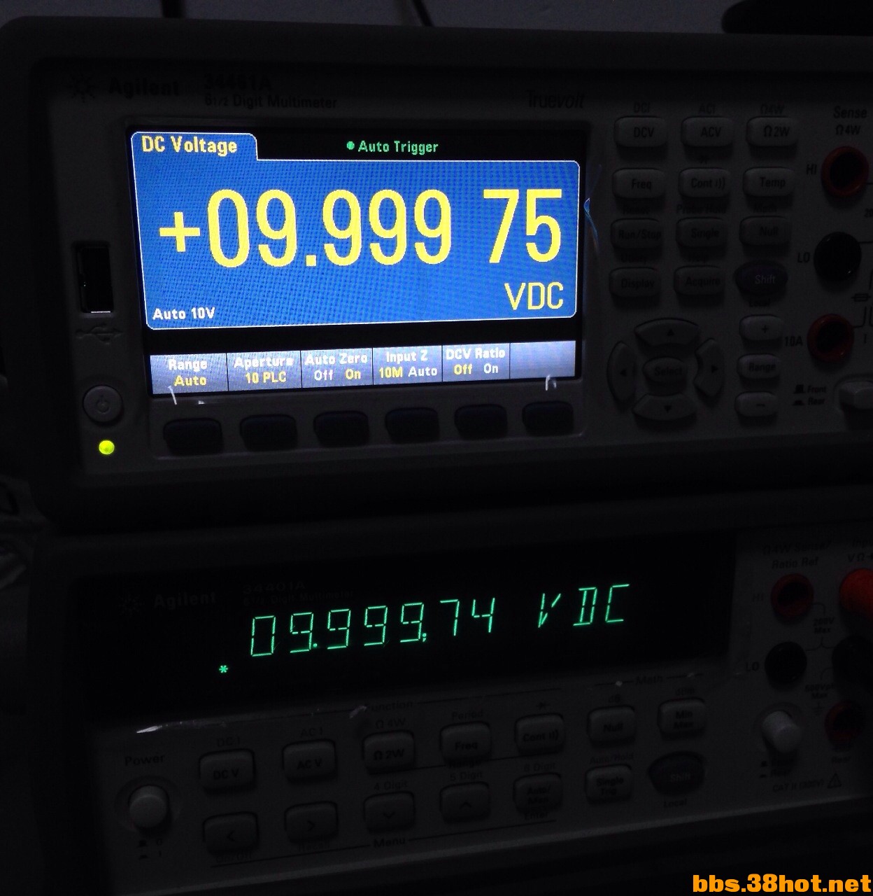

今天34461A到货,立刻和34401A对比了一下。
开机时间,34401A是2秒左右。34461A则是26秒左右。
34461A的风扇的确是令人不爽,声音不是很大,但用一段时间内部必然积尘。
操作的便利性,没看说明摸了半个小时基本OK了,属于易操作。

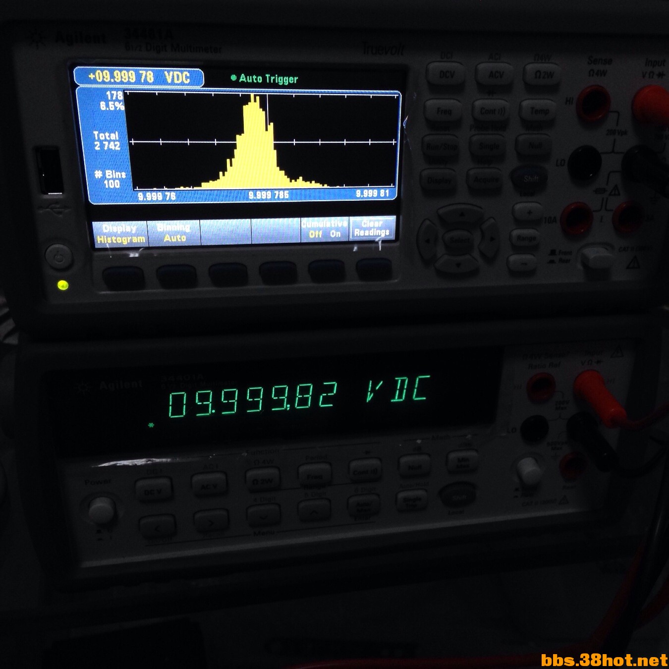

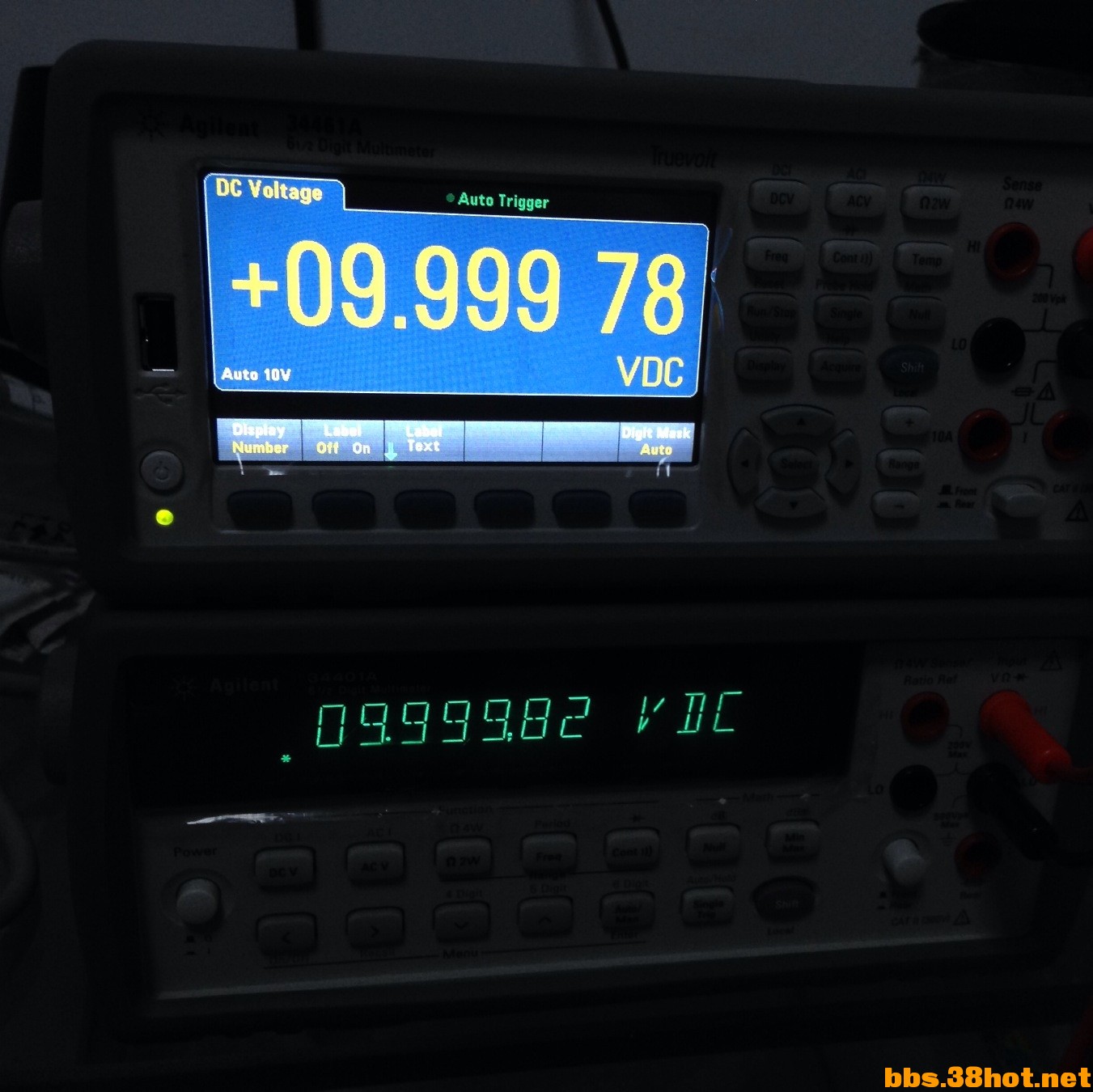

用了自制的10V基准测试了一下,一开始两个表基本一致。两小时后34401A比61A高了大概4ppm。我觉得是61A的风扇起了作用。
我拍了几个图片,图片说明有点错误,应该是,第一个是开机两小时后拍的,中间是方直图效果。最后一个是开机一分钟拍的。
个人认为34461A没有坛友说的那么糟糕。
开机2小时
开机2小时
直方图
直方图
开机
开机

这样看着貌似61比01要好吧,61的变化比较小
