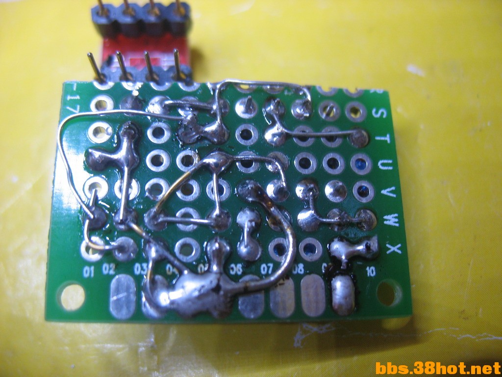

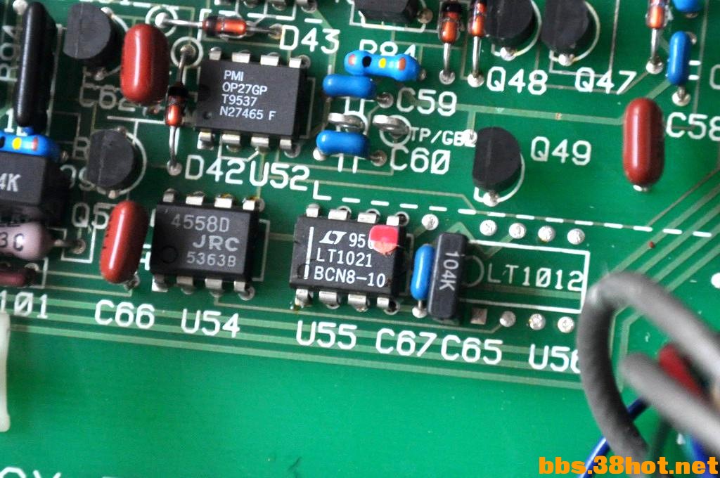

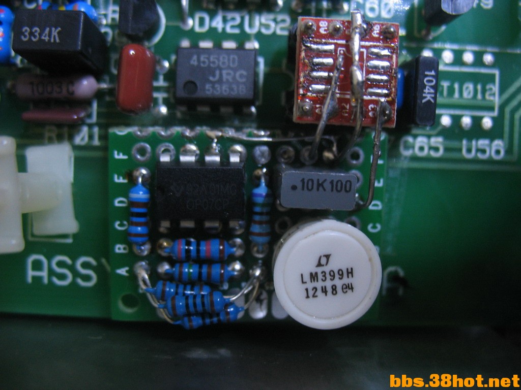

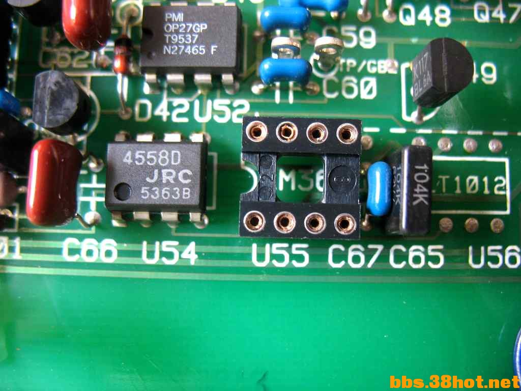

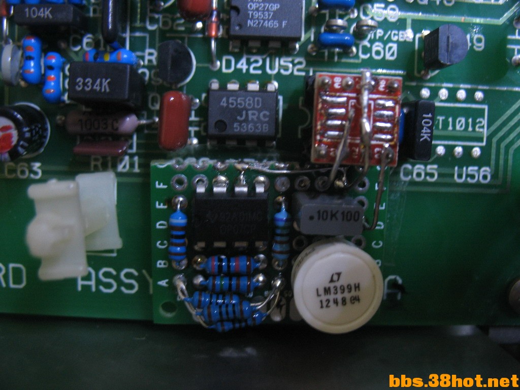

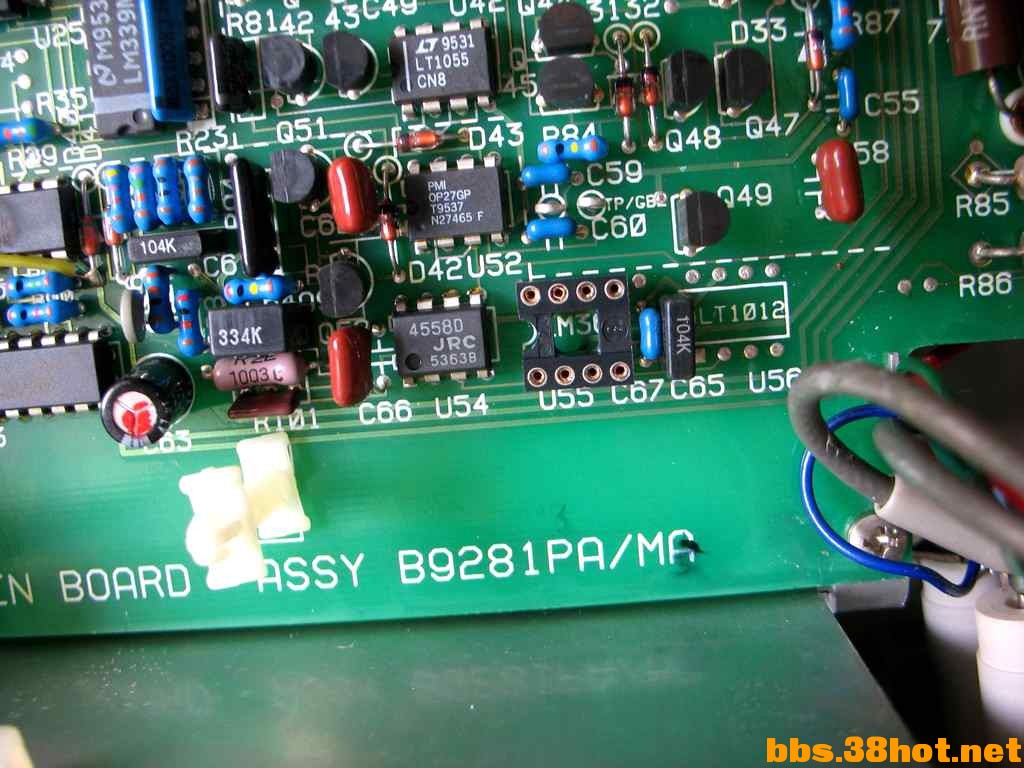

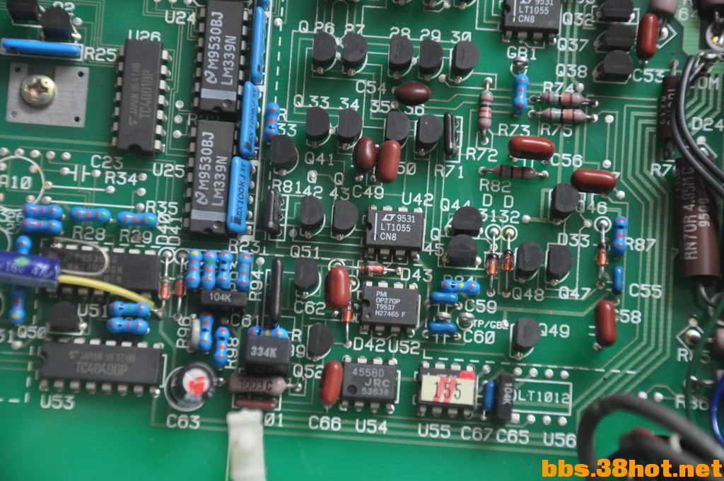

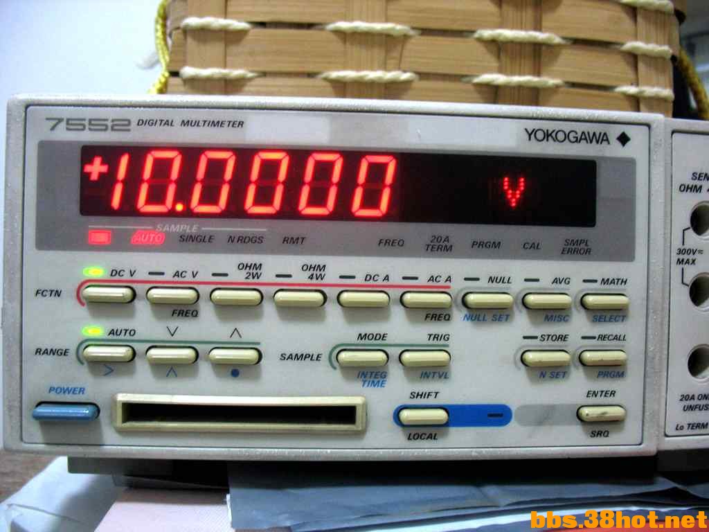

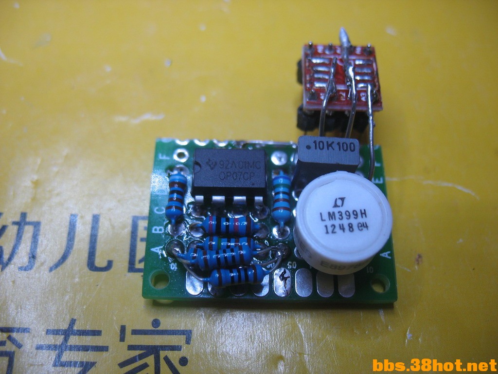

横河7552台表用的基准是LT1021,电压值为10V,本人做了一个LM399的电压基准来替代它。为了便于互换,焊下LT1021后,加了个插座,可以用LM399基准,也可以用LT1021。不过换上LM399,并不能有效提高台表精度,所以后来还是用回LT1021,就当是做了个试验。

7552换基准记得无须升压至10v,这样可能受后加外围元件影响更小点,楼主不防试下!
 楼主| 发表于 2014-7-20 12:14:35 | 显示全部楼层
longshort 发表于 2014-7-20 09:09
如果希望冬天和夏天的测量值差别小,那就必须换基准。在5C到35C的环境温度变化下,LT1021的温度系数比LM399 ...
换上没有提高精度,可能有两点原因:一是我制作的这个基准由于加了OP07、相关电阻等元件升压,温漂达不到要求;二是LM399基准与7552表的相关元件温度系统差异较大。
直接从LM399接入吗?

直接从LM399接入吗?
是的可以直接代换,代换后从新校准各挡位便可!
发表于 2014-7-20 18:19:03 | 显示全部楼层
LM399加蛋疼的1/4W所谓精密电阻升压到10V,还不如原来的LT

 楼主| 发表于 2014-7-20 20:02:44 | 显示全部楼层
这个倒有可能,但也不一定。自己做基准最大的问题是没有更高位的如七位、八位台表来校准。如果有高位表来校准,还是可以做到比原来的LT1021精度更高的。

当时就有坛友提出直接接LM399,但我感觉自己没有条件作全部校准,比如交流电压、电流就没有基准来校准, ...
其实399代换很方便,你现在已加了个插座只要把399插上相应脚就可以了(注意别搞错了以免烧坏399),试下开机是否比现在的基准稳定!如比现在的基准稳定再另求校准途径!(如需校准这个忙我可以帮你!)

有您的帮助,我一定试一下。不过,似乎直接插入插座可能不行,LM399不是要接一个限流电阻吗?

这样搞感觉实际意义不大,玩玩还可以,厂家的lt1021应该是筛选过的,lz换lm399怎么也得用上塑料块电阻升压吧,调到电压和lt1021一样就不用校准了

这样搞感觉实际意义不大,玩玩还可以,厂家的lt1021应该是筛选过的,lz换lm399怎么也得用上塑料块电阻升压吧, ...
手头塑料块电阻少,难凑得齐合适的电阻,所以只能用手头比较多的1%精度的金属膜电阻了。我升压到10V,就是想调整到跟LT1021输出电压一样,这样就基本不用调整了。
