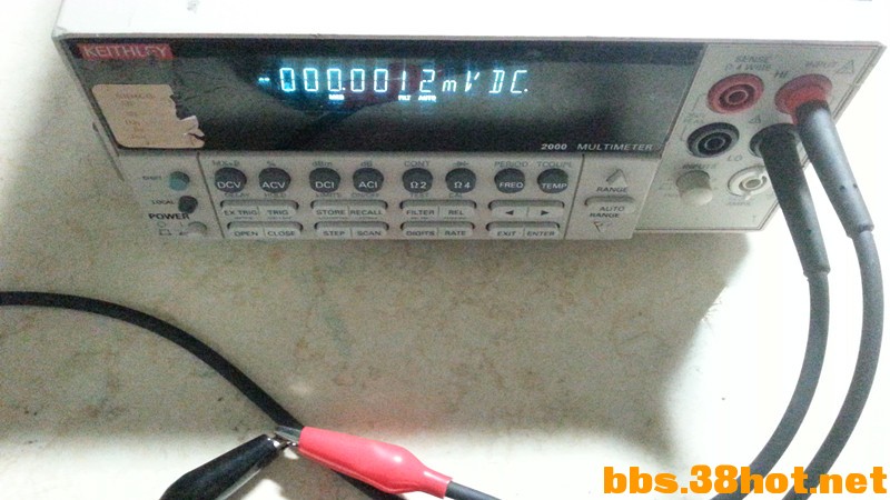

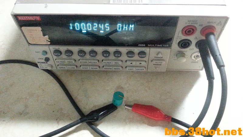

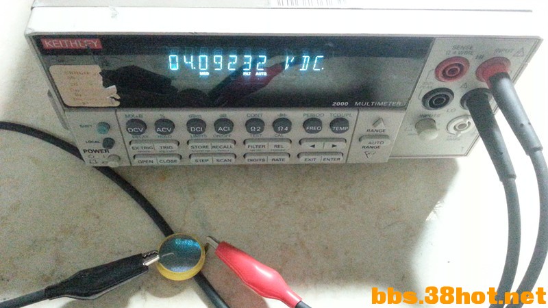

目前为止,维修告一段落。发一下维修成果。另外那2颗JFET还是空的,哪位老大有空余的可以让2颗给我,谢谢了。等这2颗JFET找到装上后再测试并维修其它问题。
就是这2颗JFET:Q121(标识132)和Q113(标识TB12A),维修手册为同一元件:TRANS, N CHANNEL JFET, SNJ132199(SOT-23)
上图:DC V短路
111
111
测量:
电阻档测量:
