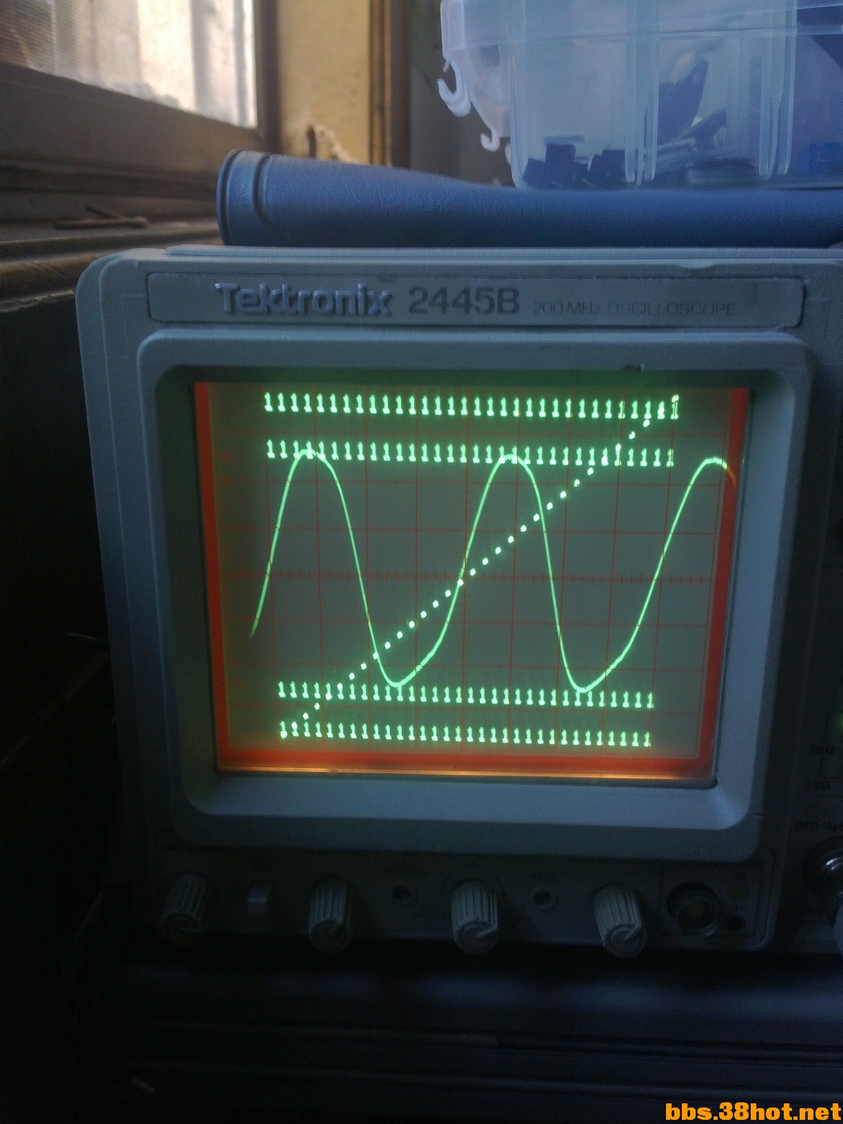

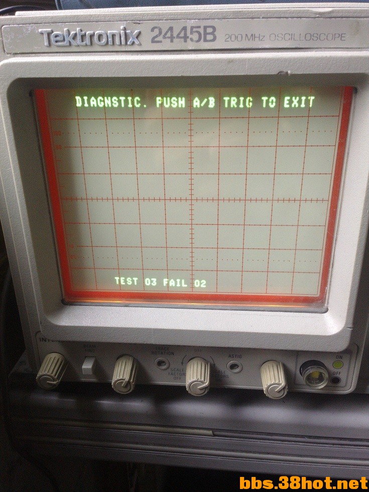

发表于 2014-7-18 18:24:46 | 显示全部楼层 |阅读模式
今天示波器开机发现字符全部乱码,后来过了几分钟字符正常了,重启显示TEST 03 FAIL02,查手册是readout RAM错误,现在开机自检错误小时但是字符仍旧乱码,但波形正常。。。求救 QQ图片20140718181948.jpg QQ图片20140718181955.jpg

发表于 2014-7-19 12:06:22 | 显示全部楼层
看一下字符板与CPU板是合在一起的,还是独立的。如果是独立的,单独更换字符板。因为字符板有多种版本,必须一模一样,否则装上也不能用。开机不会再报错,字符还是混乱的。
如果是和在一起的,直接更换CPU板。
如果有动手能力,通过更换芯片,也可以修好。故障原因很多,内存或地址译码电路都可能引发故障,修起来要费一些时间。

看一下字符板与CPU板是合在一起的,还是独立的。如果是独立的,单独更换字符板。因为字符板有多种版本,必 ...
谢谢老兵回复,我的cpu板是有4个漏液贴片的那种,是合在一起的还是独立的?
发表于 2014-7-19 21:27:13 | 显示全部楼层
大多数的芯片都是贴片的,就是CPU与字符卡集成在一起的,直接更换吧。
本坛的 hxyz 网友有很多的TEK机的配件,可以与他联系。
