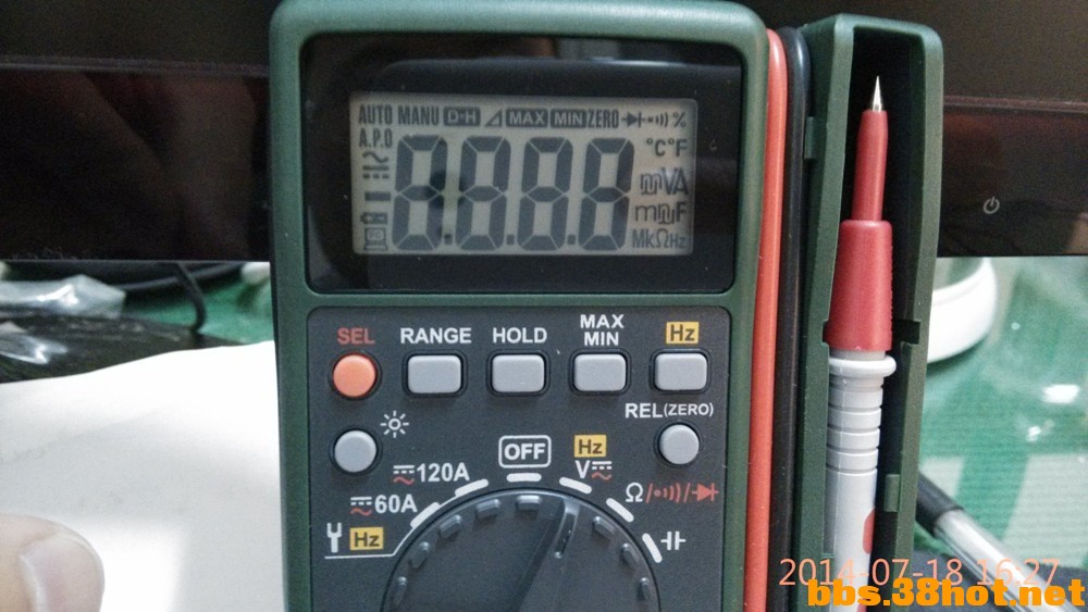

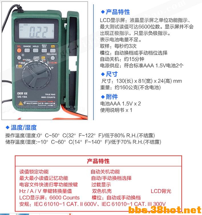

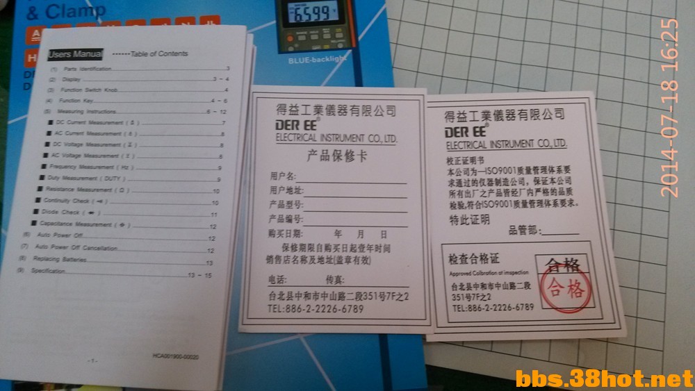

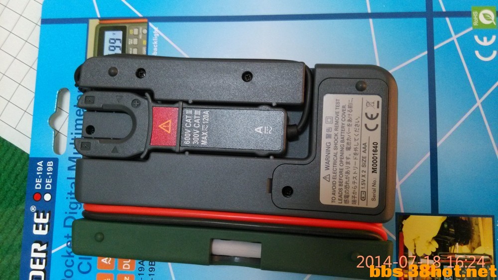

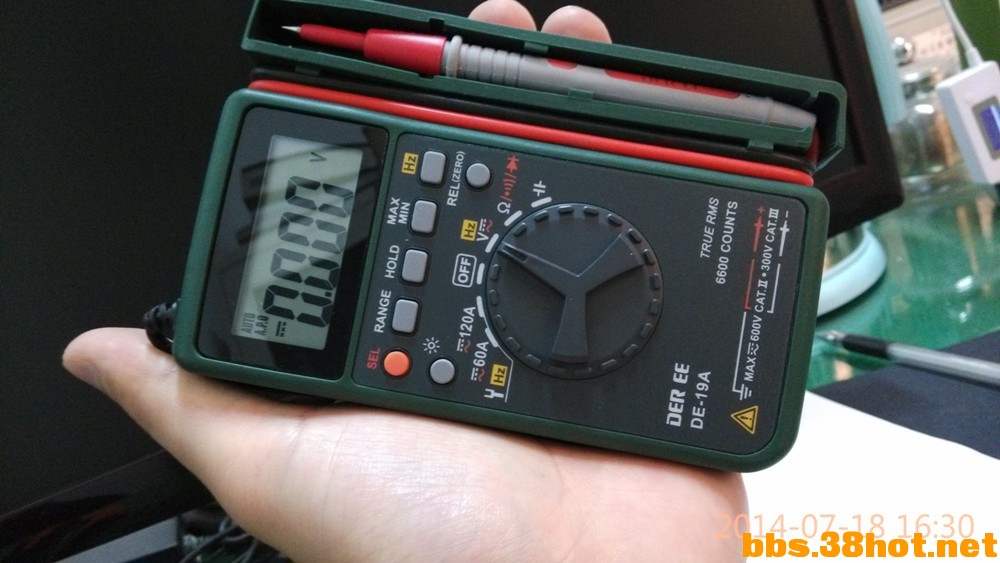

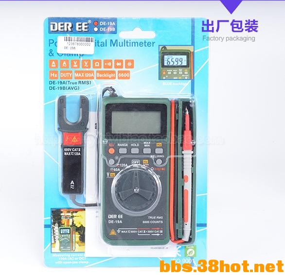

网购的刚入手,本来有好几个数字万用表了,偶尔看别人用的一个表比较小巧,我也干脆弄一个迷你的,比较了好几天,找了个算中档的吧。入手的感觉不算太小也不算大,精度算三位半的吧,偶尔外出拿出来把玩用用还可以。
360截图20140718172050097.jpg 360截图20140718172153816.jpg 360截图20140718172232550.jpg

拆吧,看看内部做工如何。
发表于 2014-7-18 21:23:03 38hot手机频道 | 显示全部楼层
还能测直流电流?超值啊

一年前已经入手这个了,可以看我的帖子。这个和日本一种万用表一样,只是日本那个量程没有那么大,但比这款好在清零按键在钳头那里,方便电流清零。上次刚卖就有人标准语了,想下价格还是比这个好的。这台机器有个缺点就是电流量程过大,测量小电流不准,每次测量直流必须清零后勉强读数相差不大,其他还不错。用了一年,和胜利万用表优利特钳表一起用,还是比较喜欢这种小机器,大量程,只是电流量程不能搞小点就完美了。精确度低了点,虽然是真有效值万用表。

要找个测mA的就是不好找。这个120A直流谁拿这个测量啊,所以价格太累人。

多打了个0吧,500多买这个,够冲动的。

今天拆开看了看内部东西很少,主控芯片是硬装的。

500这价是不是挺坑的呢?
发表于 2014-7-20 19:47:10 | 显示全部楼层
看完内部结构,感觉500有些亏

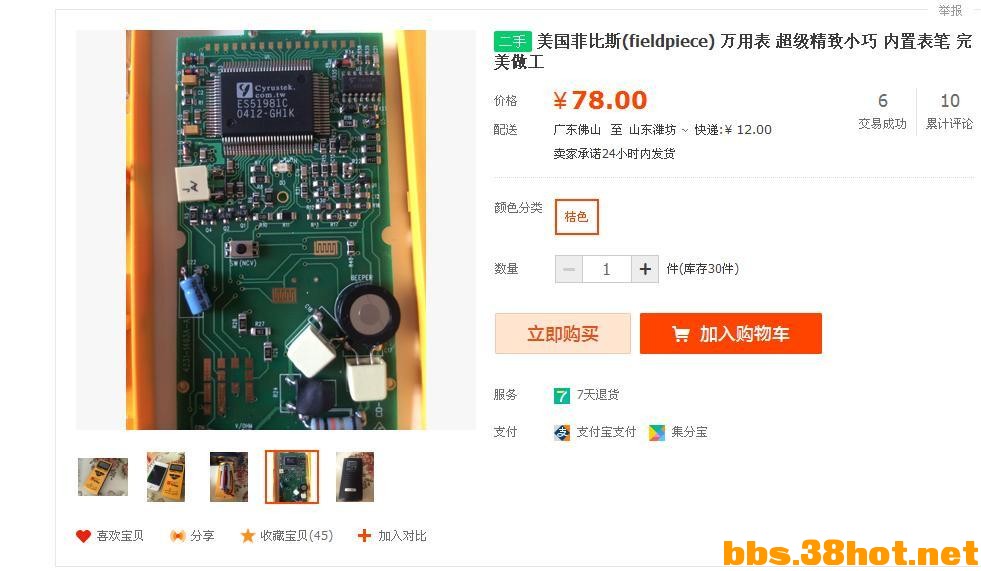

     人家美国这种才70多。
       作工用料比你这个强。

看了,不错,功能比较少,看了一会本想买个,最后还是算了吧,不喜欢二手
