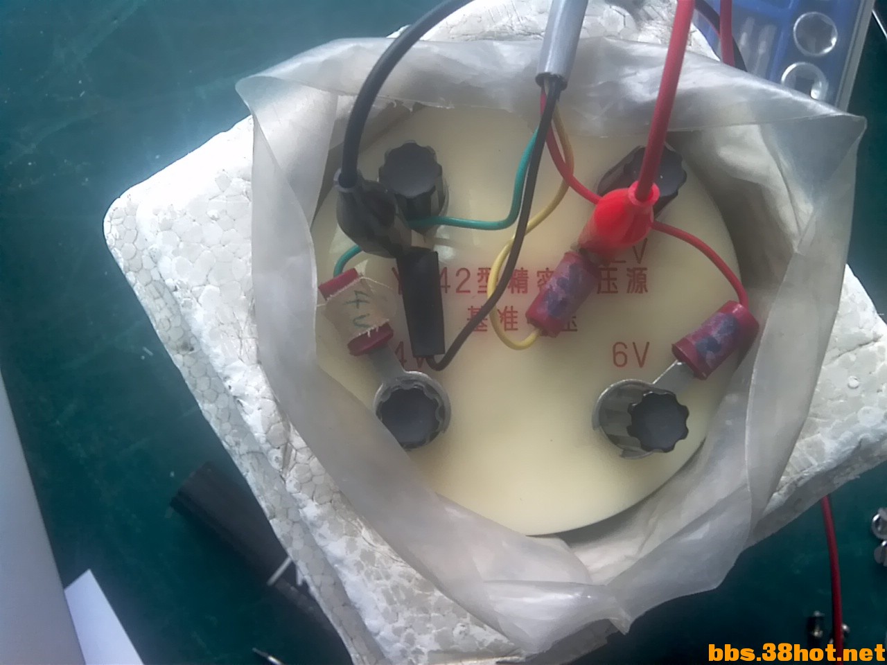

这个电压基准,如果用34401表测大约多久能稳定住。我发现从开机2.03334v---->大约过了1个半小时过程它的电压始终是下降的,一个半小时后,大约在2.03196v左右。 不知道这个是否正常?

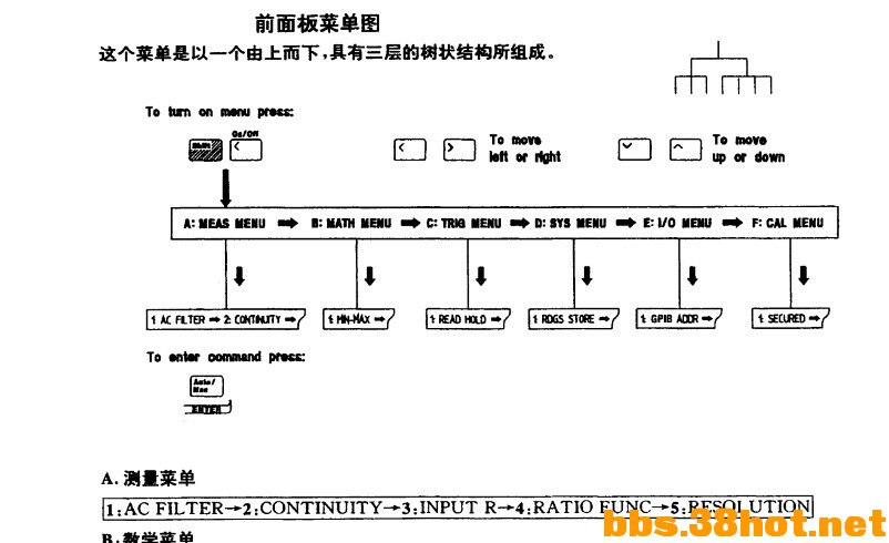

发表于 2014-7-18 12:24:04 | 显示全部楼层
你把34401A设定成>10G输入电阻看看,默认开机是>10M
发表于 2014-7-18 12:36:36 | 显示全部楼层
请教一下, 怎么设定, HP版本的支持不?
发表于 2014-7-18 13:21:11 | 显示全部楼层
一样的,你看看34401说明书吧。
发表于 2014-7-18 13:25:02 | 显示全部楼层

化学电池
 楼主| 发表于 2014-7-19 10:29:00 38hot手机频道 | 显示全部楼层
查明里面是6节bc24不饱和电池,便携式那种
 楼主| 发表于 2014-7-21 09:30:14 | 显示全部楼层
这个电池果然用(10G欧姆的输入阻抗)。电池电压果然不变了。
