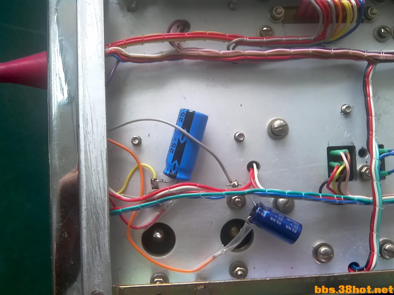

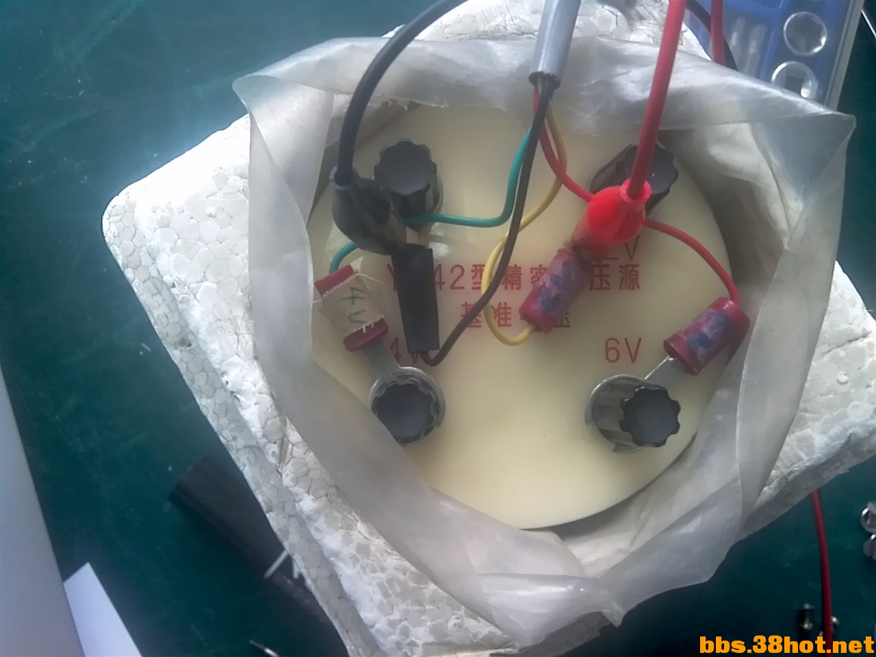

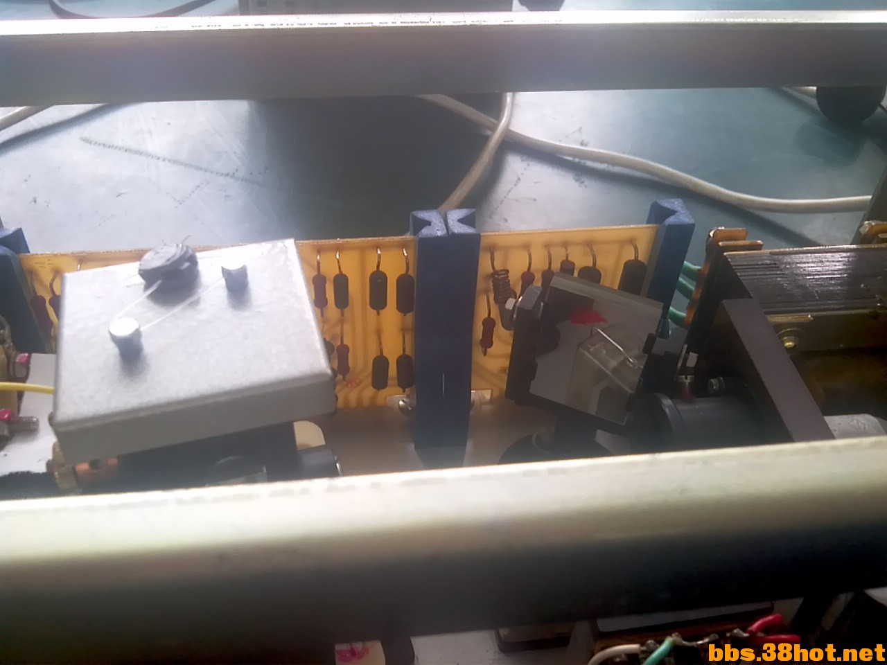

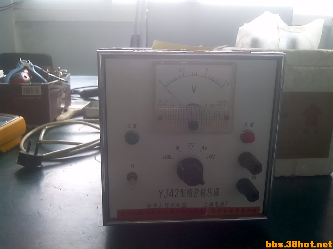

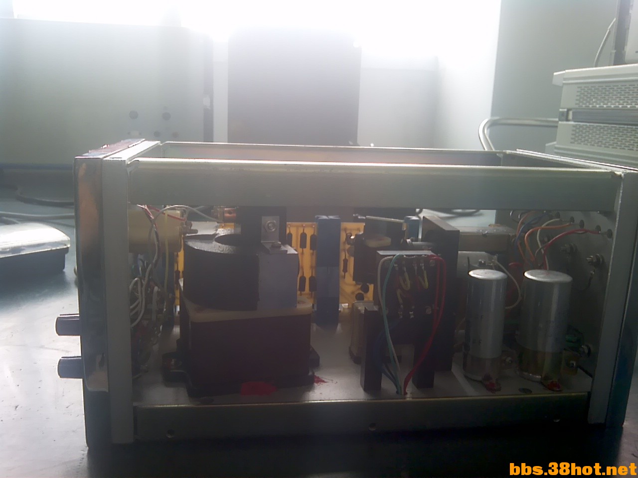

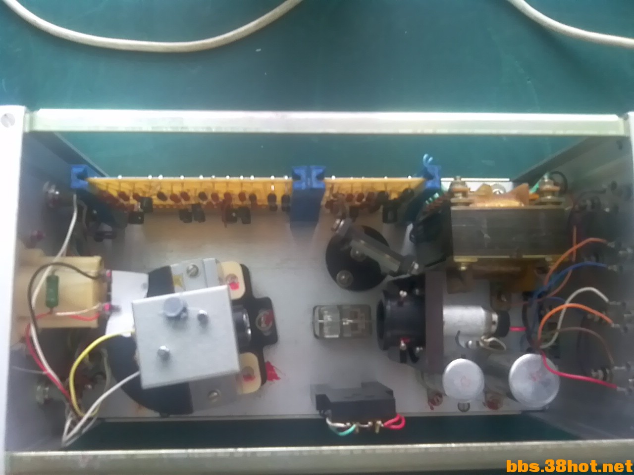

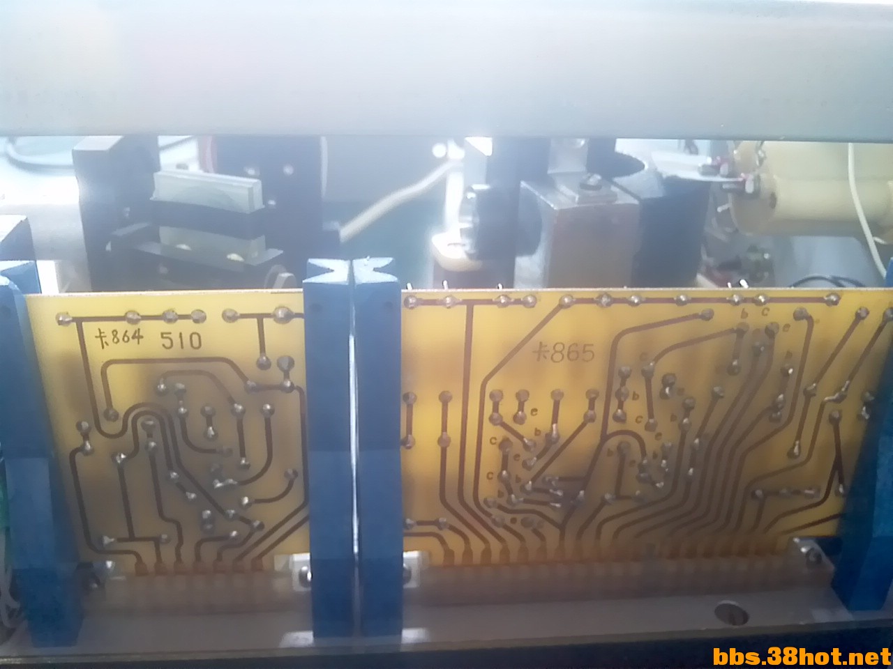

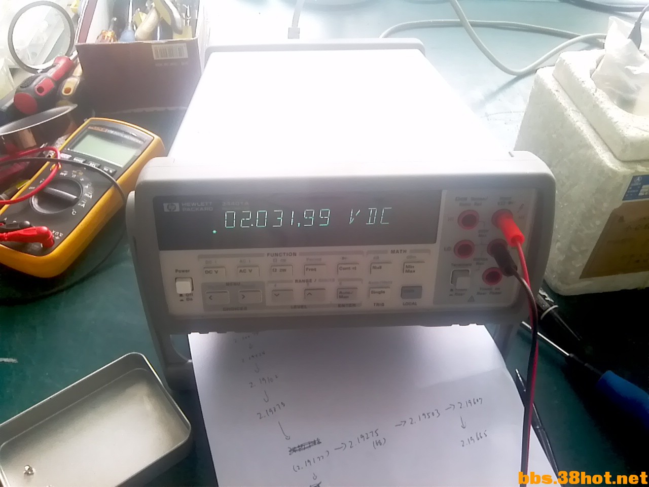

当他输出2V时候,会出现电压漂移的现象(刚开机的半小时是逐步变小):开机2.20716v---->大约半小时左右变到2.19177v左右(基本是最小值),然后------>2.19275----->2.19665.(逐步增大)。这台机器的温度度指标是:百万分之一伏/分钟,目前估算是稳定度肯定是超差,大约千分之一伏/分钟。
请问有遇到过的吗?怎么处理?

没用过,不过估计是基准不行

ppm级的精密电源上电至少六小时才谈得上是否稳定,一开始的漂移先不用管它。

基准是个电压源。
