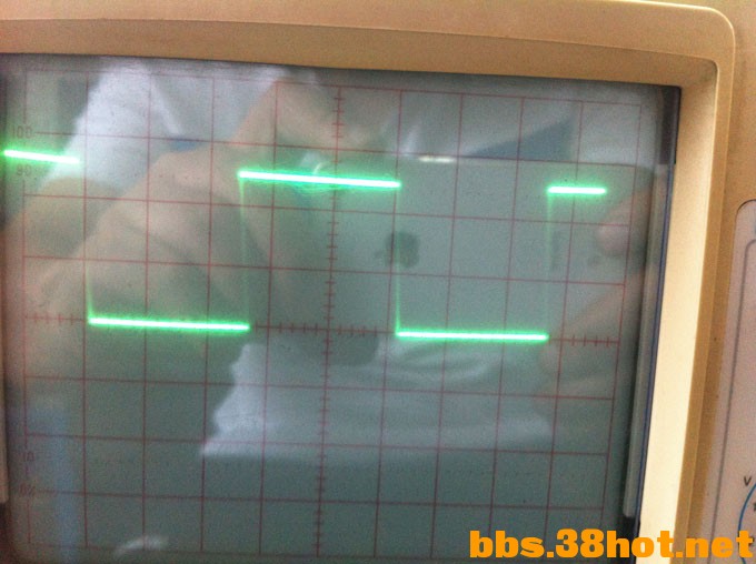

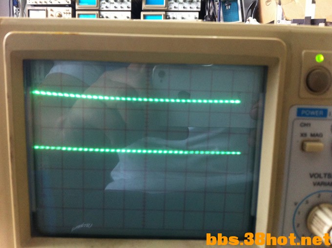

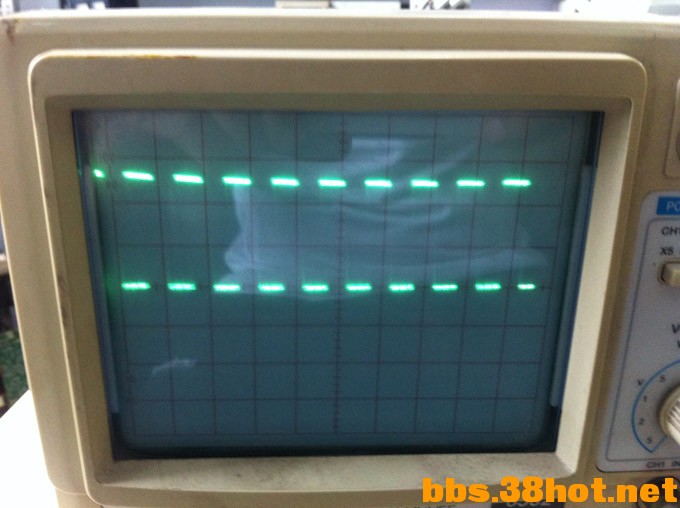

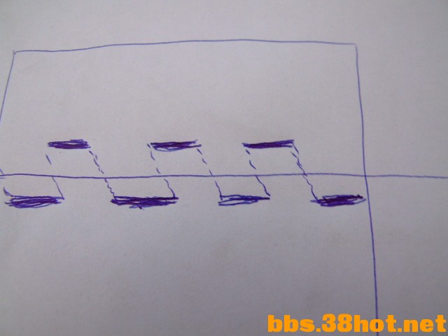

水平扫面明显弯曲  左面微微向上翘起         右面比较直
方波明显有点棱形的样子
请高手发表一下意见 是什么原因造成的?
方波成为这样了
方波成为这样了

主要是最后一张波形   使用其他信号源上面的方波也是这一个样子的

是磁场不。或者调一下探头上面的微调
发表于 2014-7-16 15:39:55 | 显示全部楼层
感觉基线是弯的

其他同型号的没有问题 不存在磁场问题 探头微调也么有用

几何失真

大概是示波管外的那个屏蔽铁罩被磁化了,或者偏转线圈变形了?

机器可能被摔过,造成示波管的垂直偏转板发生了位移,从屏幕方向看,偏转板左侧距离变小,右侧变大,造成左端偏转灵敏度高,右侧偏低,波形出现喇叭口形状,并且呈非线性。只能换示波管。

换了一只同型号的示波管  结果故障依旧 看来和示波管没有太大关系
 楼主| 发表于 2014-7-16 21:57:43 | 显示全部楼层
经过测试 已经修好  非常感谢大家的热心解答   当更换另外一个牌子的示波管的时候就好了 不知道什么情况    前面换了一只同牌子的 结果不行  后来换一只其他牌子的示波管OK了

这个怎么可能是偏转线圈问题?这种老式模拟示波器是电场偏转的,根本没有偏转线圈这种东西,靠的是示波管内部的电极

示波器受到过剧烈震动或者碰撞以后示波管内偏转板发生位移,无法修理,只有换管.或者将就对付着用.
