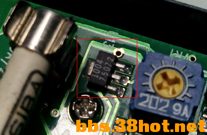

求人肉这颗芯片是什么

网上查了几天,没结果。求助万能的坛友。途中红框框住的器件是什么型号?

可能是AS1004 自己验证一下电路呢

非常感谢!应该就是它了!。
测得的是1.2V左右,当时查了linear,TI的1004,参数都对,就是封装不对,却原来是ASTEC的。。。

发表于 2014-7-15 14:18:00
客气啦 记忆中好像还分1.2 和2.5的

低压差三端吧

不是低压差3端。是电压基准。
