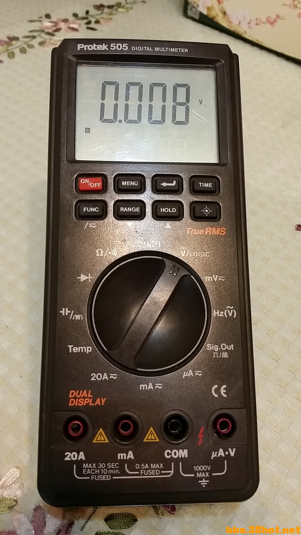

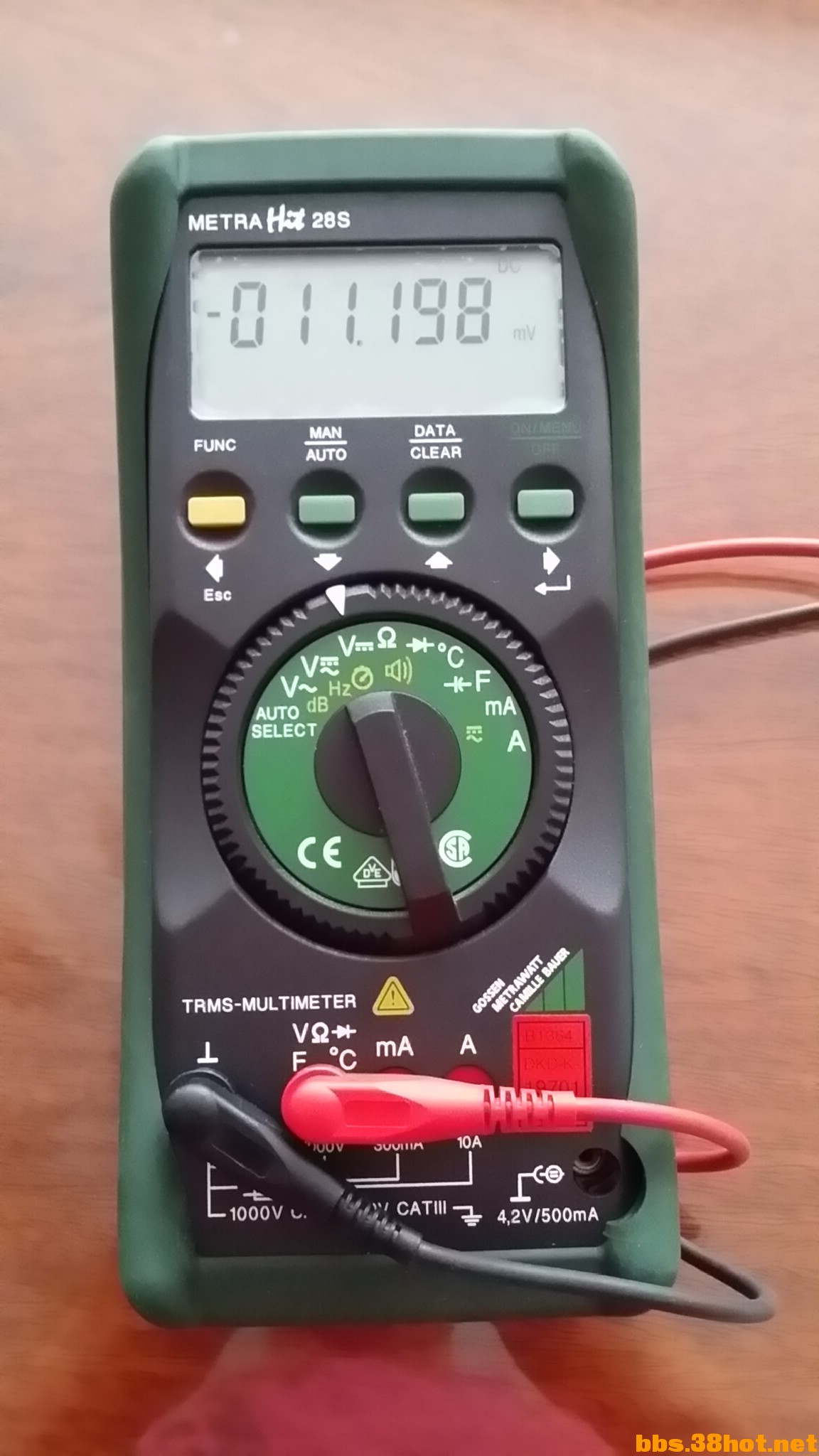

两块表全是自用,买来的时候价格不便宜,谁有这两块表的中文说明书和如何校验  先谢过了,
下面这一块德国表全是外文说明书,实在是看不懂,只能在这里跪求,

找GMC的代理(上海、深圳。。)问问吧,估计费用不低,是用软件来写的,PCB上面没有可调的元件,里面有个类似ADuC824的多功能可编程ADC,要通过厂家的程序把校准数据写进去。我有个 25s坏了,就是那片高大上的IC挂了,问了好长时间谁也没办法,那片IC是定制版,还要写进程序和数据才能用,除了厂家别人都搞不定(即使有人帮忙弄到1片IC,也写了程序+数据,可那校准数据和手里的这个表还是不匹配)

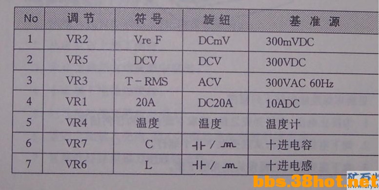

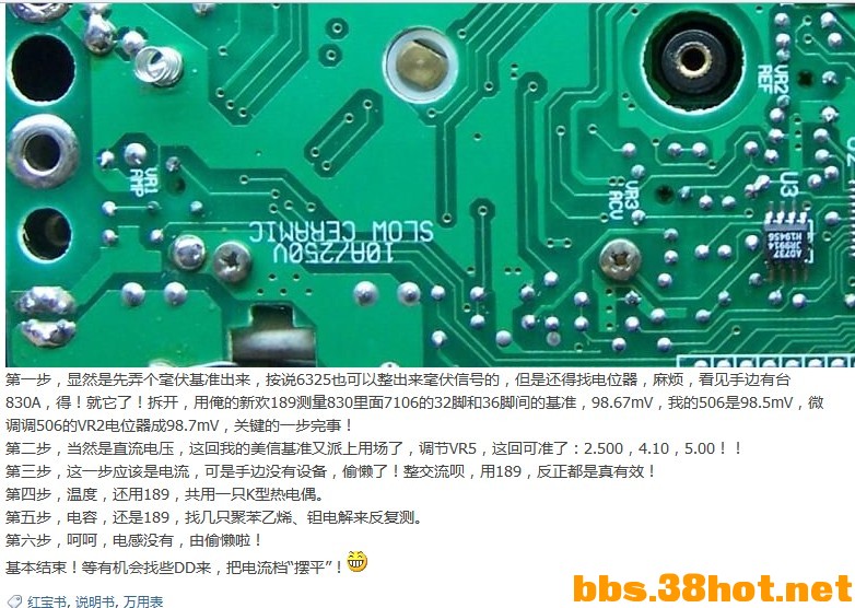

这个和韩国兴仓506一样的吧!我有506说明书,不知道怎么给你。下面的图片是一个网友自己校验的发上来的。仅供参考!不知能不能帮到你的。这表现在是600块!也不会很烂,用着还可以。我有三块506,我发现这表有三个版本了。韩国的,青岛的,山寨的。我有发过帖子的。

不客气!说明书也是说怎么使用,检验的也就是那点了。

这个28s我有英文说明书了,看了一下没有校准
