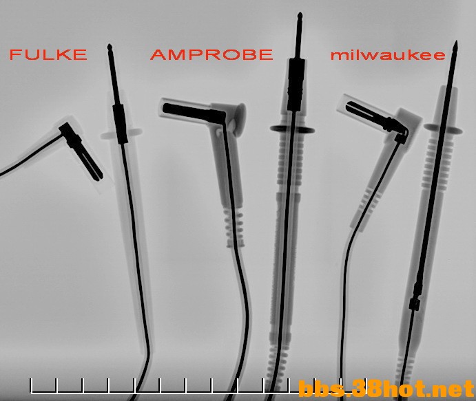

我原来用的一副胜利表笔断线了,于是在网上买了一副美国AMPROBE表笔,线粗而且柔软,针棒磨砂表面防滑性好。后来在单位用的另一副胜利表笔漏铜丝,量插座电压时还电了我一次,于是再想买一副AMPROBE表笔,但商家已无货。于是就买了一副更便宜的Milwaukee表笔,足有140cm长,线软而且很劲道,针棒握手部位是三棱形。两副进口表笔的质量都比国产胜利的好,我没用过其他品牌的表笔,请其他同好将手里的表笔也贴出来对比一下。

这个牛大了,给表笔上X透视。一切无所遁形。

线芯粗细很明显啊,中间最粗左边次之右边像保险丝

厉害,透视

日前进了个九成新的FULKE 179,把它的表笔与另外两只美国表笔一起拍了张照片。FULKE的与AMPROBE的内部线径相仿,FULKE的笔棒较短,胶质易沾灰,手感不如AMPROBE和Milwaukee。
综合素质AMPROBE的最好,只是线长比另外两根短20cm。
建议单买表笔的同好首先考虑AMPROBE表笔,Milwaukee也不错只是线径略细,二者X宝上都有全新(积压)品出售,而且价格比FULKE的便宜。

我现在用的最多的是80cm安博表笔线自己焊的,桌面用长度正好
F牌A牌原装表笔都一米二到一米四的...有点碍事

AMPROBE前年买的23元(不含运费)Milwaukee的13元(不含运费)。AMPROBE的原来那个卖家已无货,Milwaukee的卖家较多价格13-15元不等。Milwaukee的性价比很高,线径也足够,而且做工精致。
