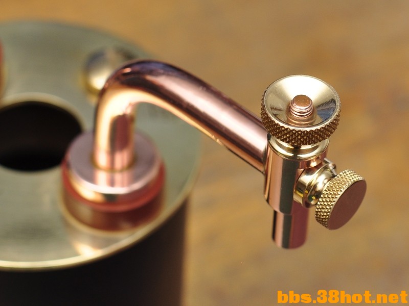

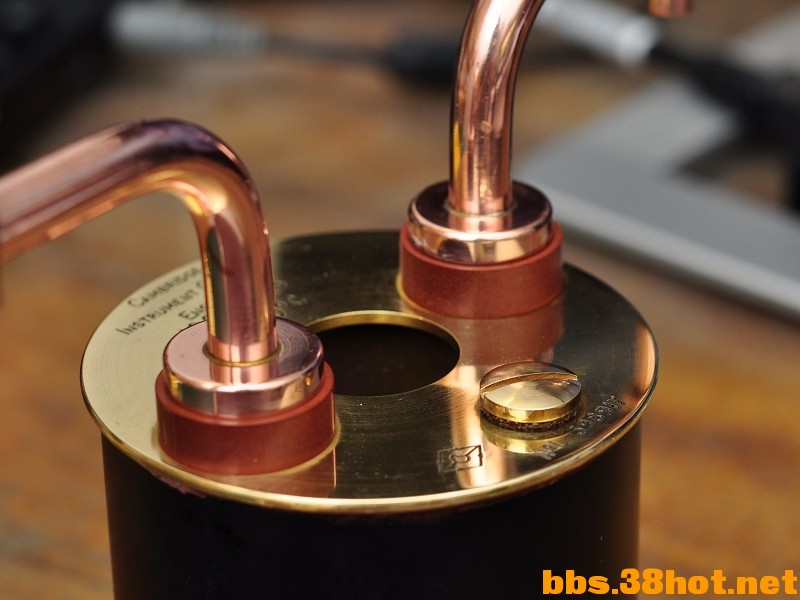

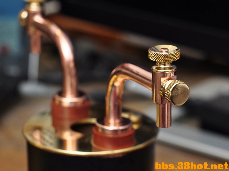

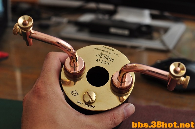

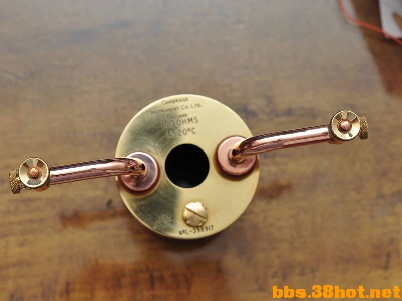

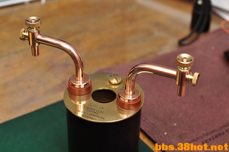

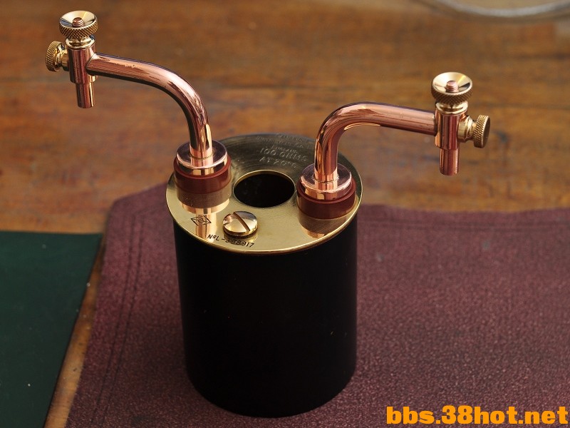

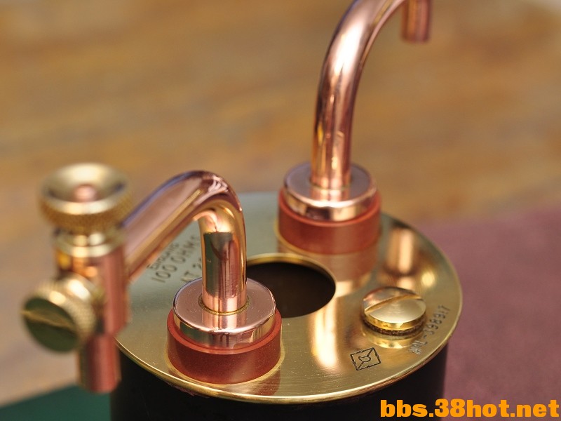

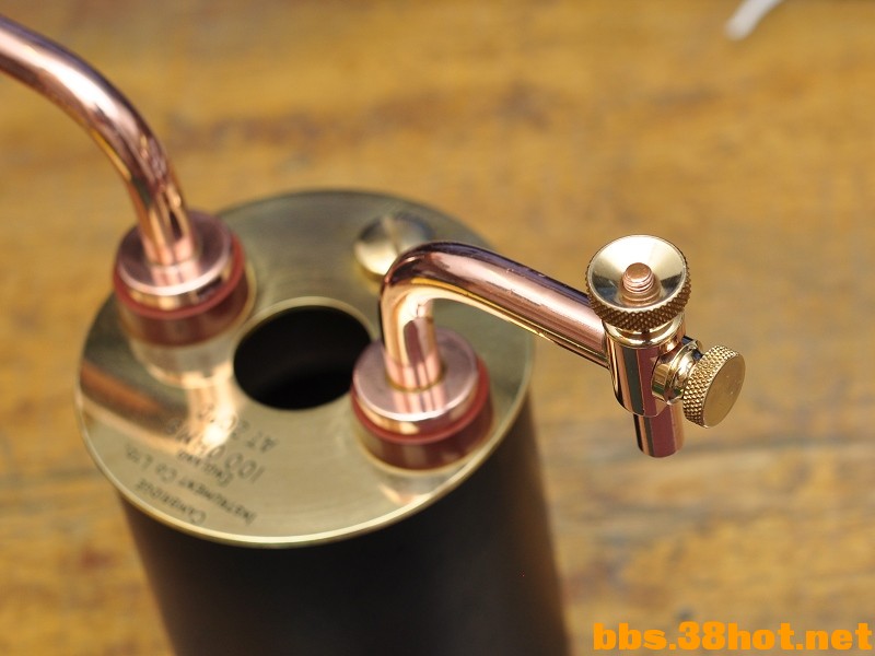

这个电阻大家应该不用我介绍,就知道是在坛里的那个兄弟购买的了,从卖家第一次发上来,就被那几个电阻的外型所吸引,但因实在太贵,也没办法买得起,其实我开始的想法只是想买一个或两个回来收藏算了,但卖家就是不原意分卖,现经卖家多下降价后,终于下手了。

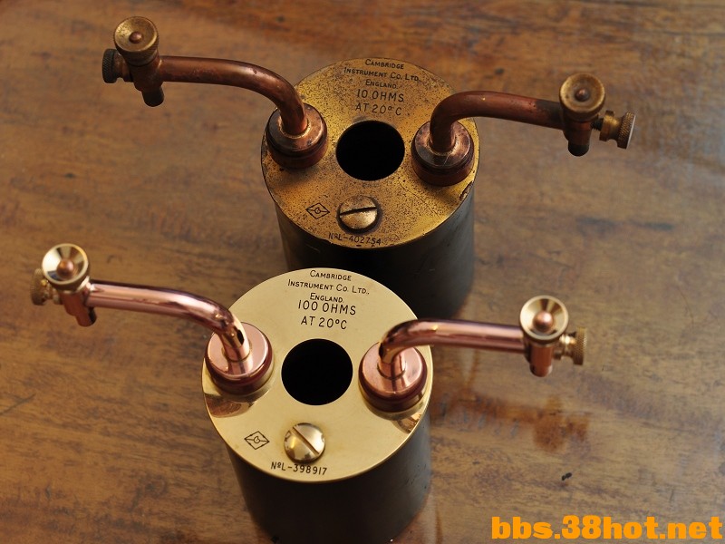

对于这个电阻,性能方面就别想太多了,JJ老师里也买了两只,拆解了一只,大家想了解可以去查一下本坛的贴子,其实我也认为这个电阻收藏的价值远高于使用的价值,引用JJ老师地话(这个电阻的出生年月可能会在1910年前)。可能是因为生产时间过长,每个电阻都有不同程度的漏油了,不过无所谓啦,反正没指望使用它,所以想了想,先把一个做下清结也试下,所以有了下面这个金光闪闪的标准电阻,实在是太太太太漂亮了。原来想买4个回来然后卖掉两个,可现在真的要考虑考虑了。最后有一张和原来没清结的进行对比。
JJ老师的拆解测试贴
https://bbs.38hot.net/forum.php?m ... hlight=%BD%A3%C7%C5
补充打理用到的工具,就下图那些了 就是用这些小布条,慢慢的又擦又拉的,很累,很花时间

这种材质的楼主是怎么清理的啊?漂亮啊!简直就是简直了!!!
发表于 2014-7-13 17:17:55 | 显示全部楼层
不导电的地方最好无铬钝化一下。
紫铜一周,黄铜两周会氧化变色,之前用手摸过的油印多会留在上面。
 楼主| 发表于 2014-7-13 17:22:41 | 显示全部楼层
其实我也不是很清楚,好久前有个朋友用个矿泉水瓶装给我,说可以洗水龙头的,是什么就不清楚了,我试过用它然后用牙刷刷一点效果都没有,就是要干布条慢慢刷才有,搞不懂,这个电阻清结用了应该有两个小时,很累人。

发表于 2014-7-13 21:43:02 | 显示全部楼层
2个对比,反差真大

发表于 2014-7-14 00:54:18 | 显示全部楼层
彭鹏 发表于 2014-7-13 17:55
具体怎么做?发上来大家学习一下。
1. 出新表面,是否需要酸咬要看对象,一般不加含油冷却液的铣、车、磨新表面直接进钝化液,表面有机油或氧化工件需要有机溶剂清洗和酸咬。如果手摸过新表面,高浓度酒精清洗也将就。
2. 无铬钝化液,淡黄棕色油性,网上有卖,按说明稀释后摇匀呈乳浊液备用,稍显油性。工件在钝化液中浸泡15-30分钟取出,清水洗净后晾干,浸泡时间过长会导致工件表面出现绿色碱式碳酸铜,以及表面沉淀油状钝化液原液,不易清洗。
3. 如果只能钝化工件的一部分,或者工件不能浸入钝化液,可用吸水性好的布或滤纸浸满钝化液贴于需要钝化的表面上,餐巾纸也行。
4. 用心洗手。虽然无铬钝化液号称无毒,实际是微弱毒性。
看照片,除了电极的紫铜部分,金黄色的上盖是电镀过的,不需要钝化。
钝化需谨慎,钝化是表面处理工艺,会影响导电性能。
