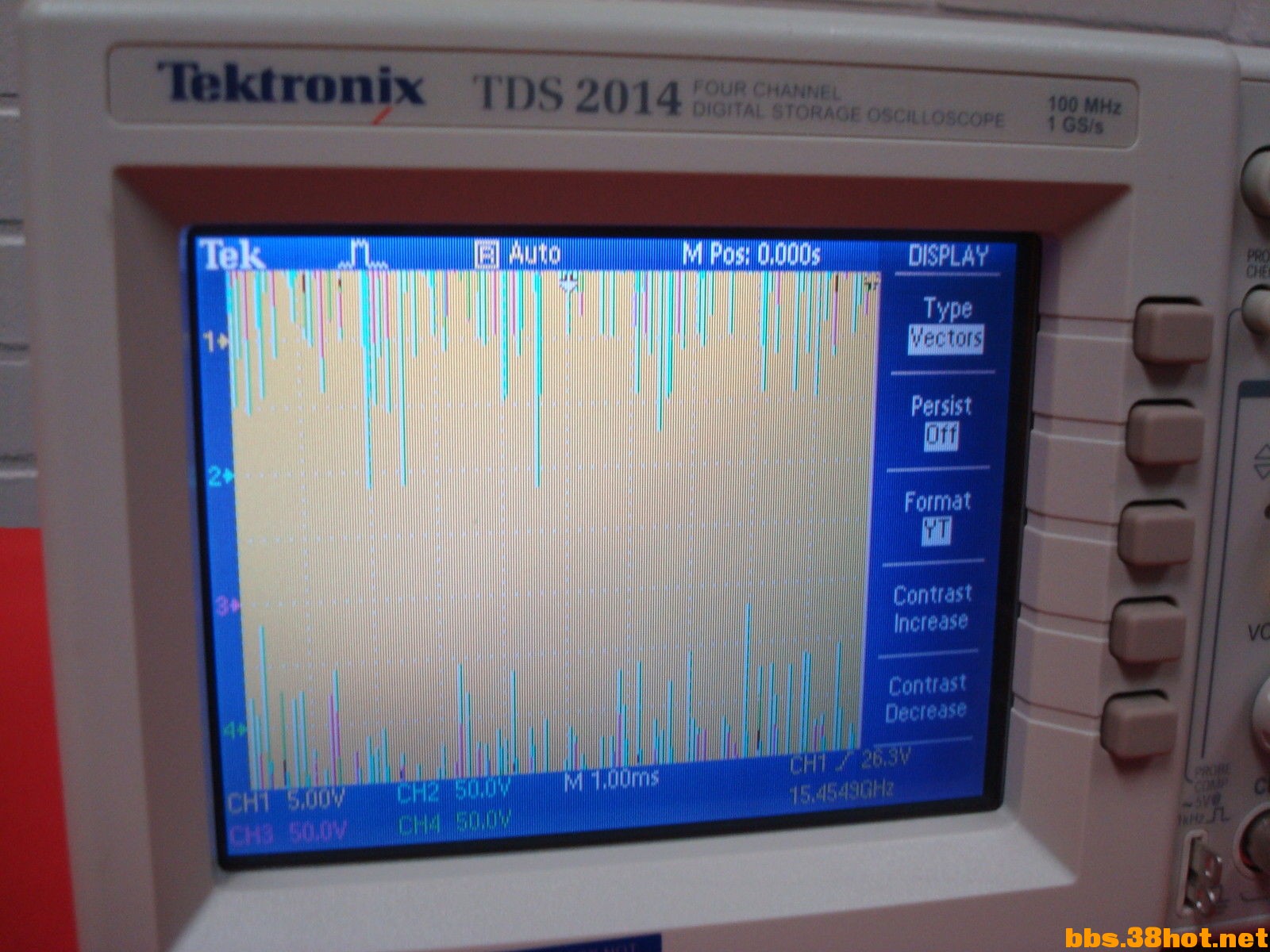

一台TDS2014故障机,其故障表现形式为屏幕上波形显示区域内显示的是随机的数据点,见下图。

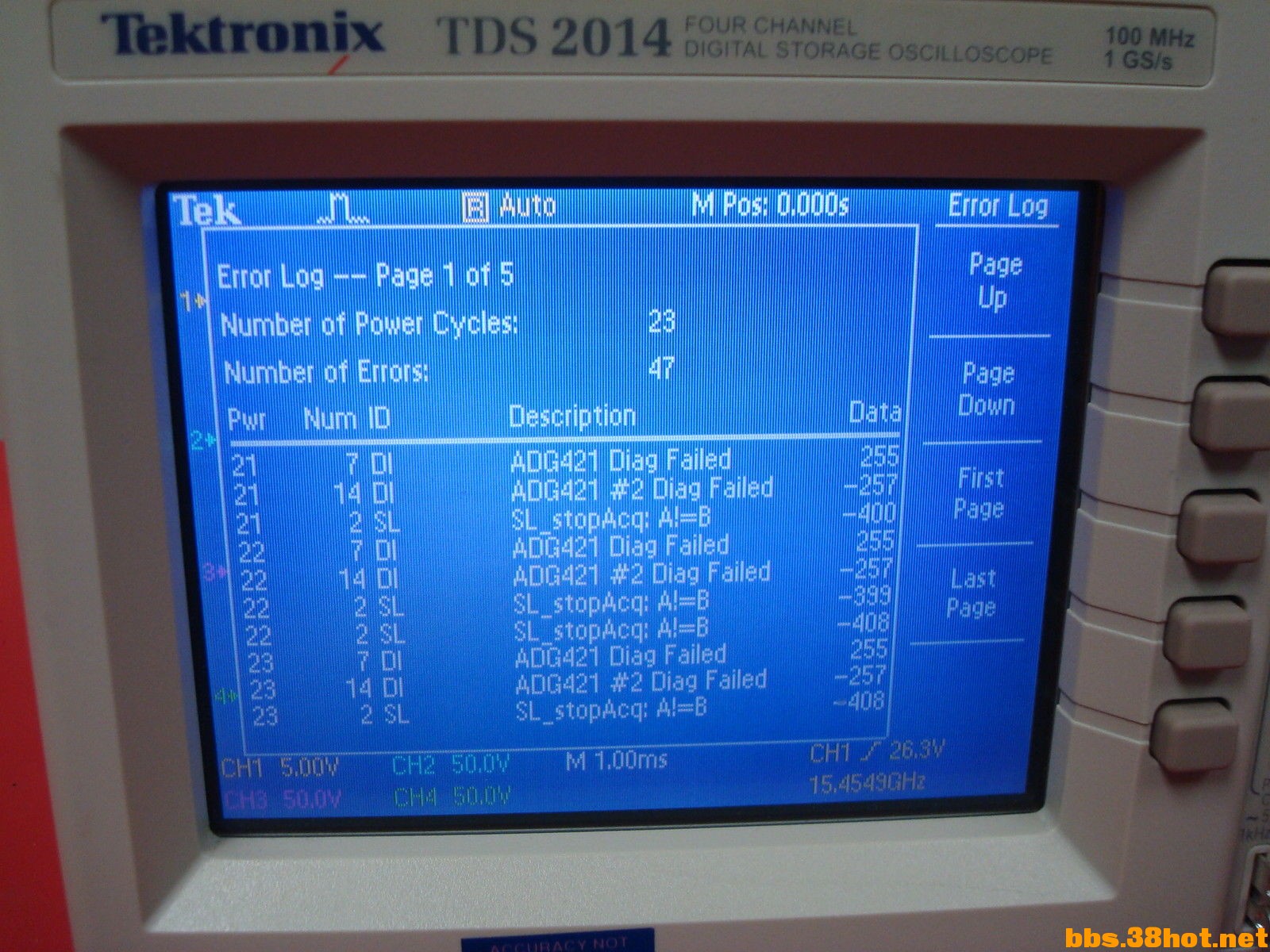

同时,开机自检报错,如下图。

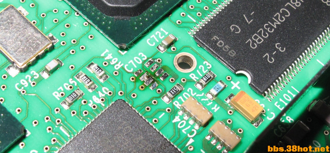

考虑到四个通道同时损坏的概率不大,并参考了一篇国内期刊发表的维修文章*,首先怀疑是采样芯片供电问题。文章中指出,曾修复的一台TDS1000系列机器,其采样芯片的一3.3 V退耦电容短路,进而造成芯片供电异常。遂先按照这个思路进行排查。首先采用目测板上元件,以观察异样。在14倍放大镜的配合下,发现C703“排容”疑似有经过高温后而颜色加深的现象。在板测量亦发现C703部分单元短路。拆下后发现C703下的电路板亦有高温变色的迹象,见下图。

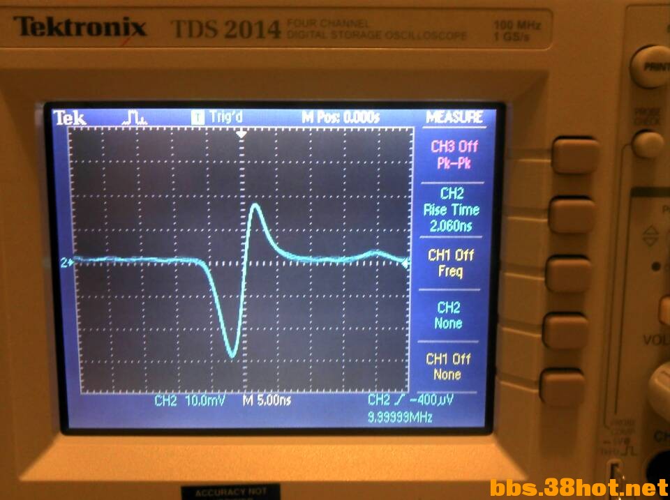

在去处故障C703的情况下,开机,故障消失。因此可以确认是C703短路引起供电电压异常。经测量该“排容”上好的单元,得知电容量为100 nF。故上网订购了TDK的X7R排容,型号:CKCA43X7R1C104M100AA。 更换后进行了一些基本功能的验证,四通道均工作正常,维修完成。经测量,TDS2014的上升时间为2 ns,比指标3.5 ns略高,见下图。

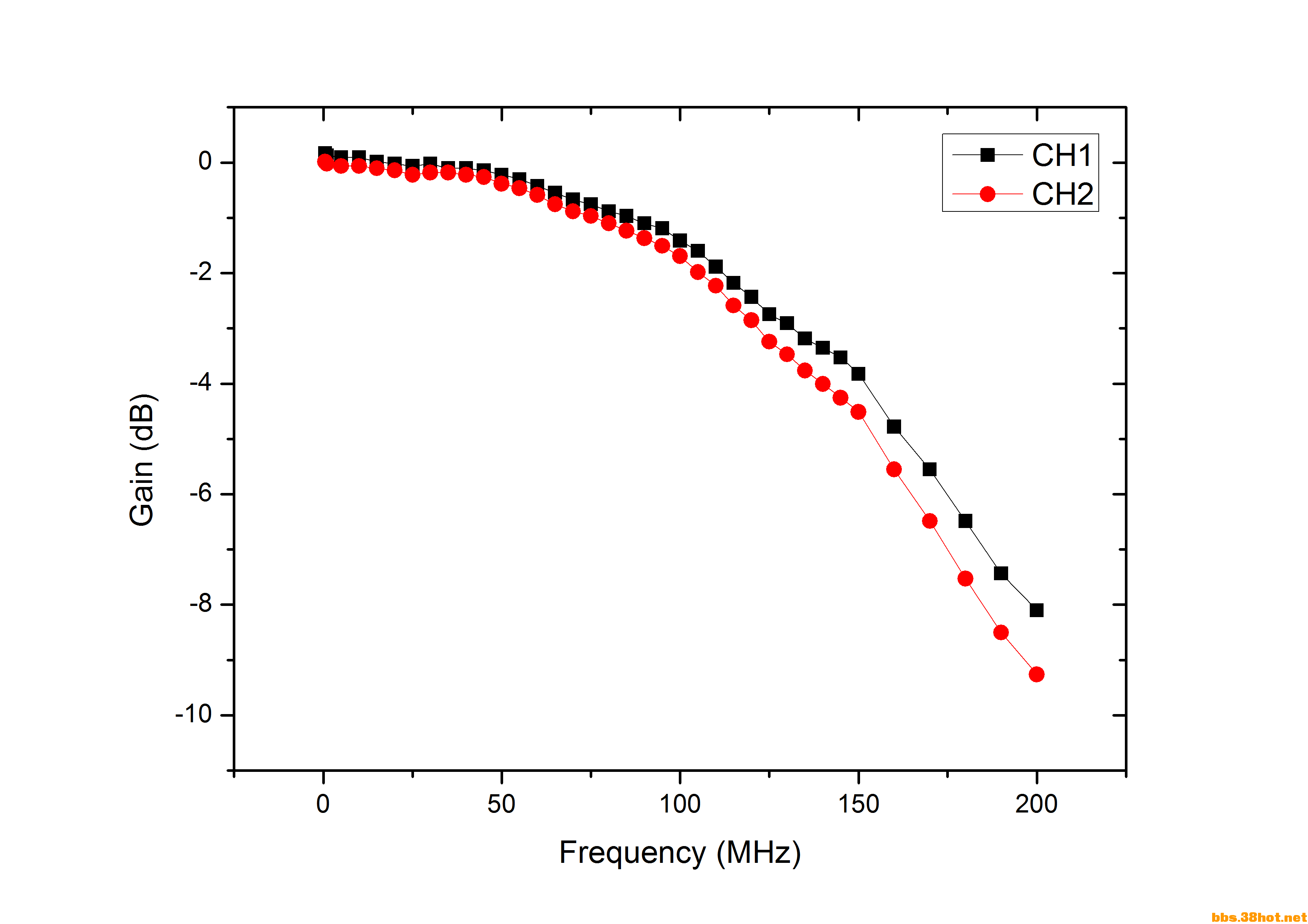

CH1和CH2的幅度-频率响应(BNC端口处测量,使用50欧通过式负载)见下图。实测-3 dB带宽为130 MHz。
