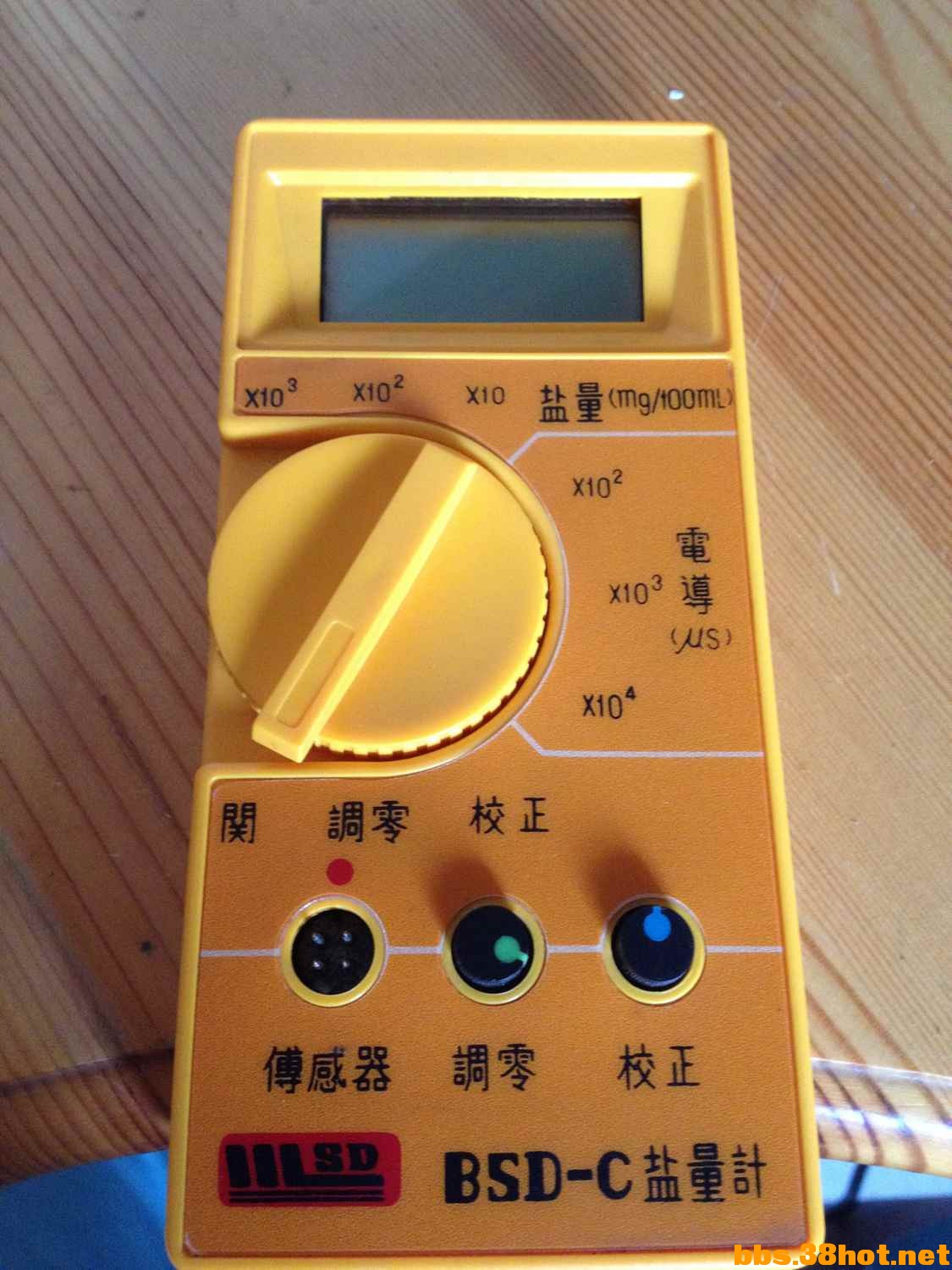

谁用过或是见过这个表,用什么样的电极 我在网上找不到资料

电导率表,没有见过。但是我是研发这类设备的

这块表是国产的,为什么找不到资料啊

两个耐腐蚀金属薄片(铜镀铬)10MM正方形,间距也是10MM,用塑料骨架固定(注意不是密封的,金属片要完全接触被测液体才行)。连接线其实只用两根(不要用锡焊,要压接),其他的是屏蔽端。这样做电极的原因就是,电导率的基本单位是西门子(S),原来被称为姆欧,取电阻单位欧姆倒数之意1us/cm=10^(-4)s/m在这个公式上再乘以单位长度就可以了,这时长度就等于1了。

可是我打开看了看4个电极全部有导线连接。我试试,先谢了
