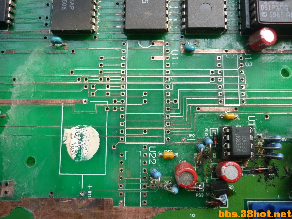

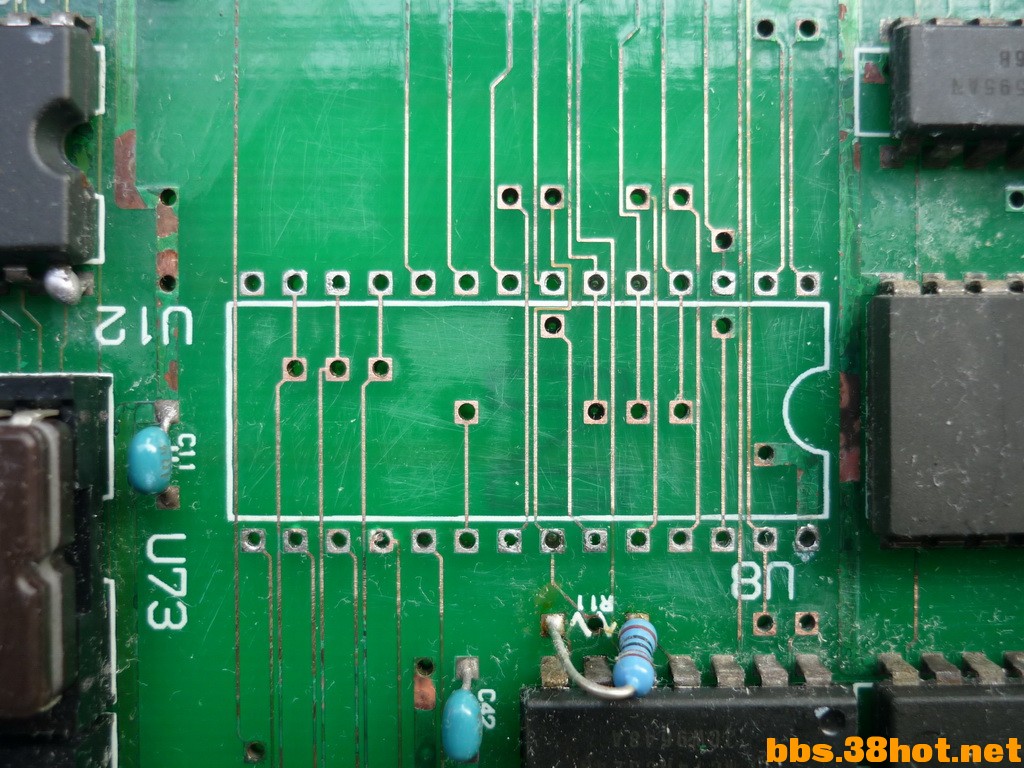

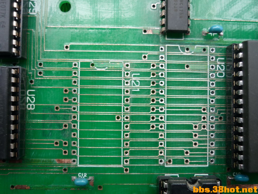

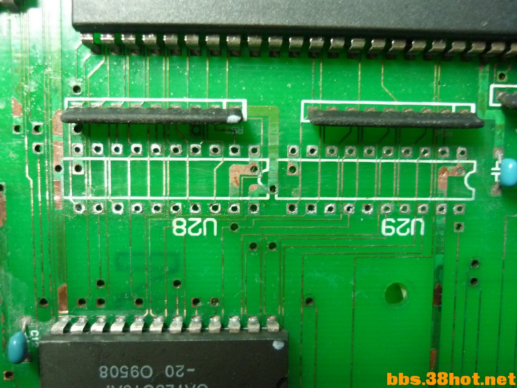

r6871 数字板电池漏液容易造成RAM ROM部位走线腐蚀断开,我在前面修理一台r6871E-DC的时候采用剪断集成电路引脚拆除, 加IC插座的形式进行修理,中间拍了一些集成电路下面铜箔走线照片,供大家检查线路通断时参考。
