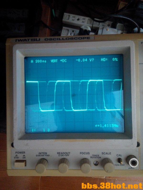

CD机同轴信号测试波形 为什么这个样子?
发表于 2014-7-9 16:30:10 38hot手机频道 | 显示全部楼层 |阅读模式
同轴信号测试波形  为什么这个样子?
 楼主| 发表于 2014-7-9 16:30:52 38hot手机频道 | 显示全部楼层

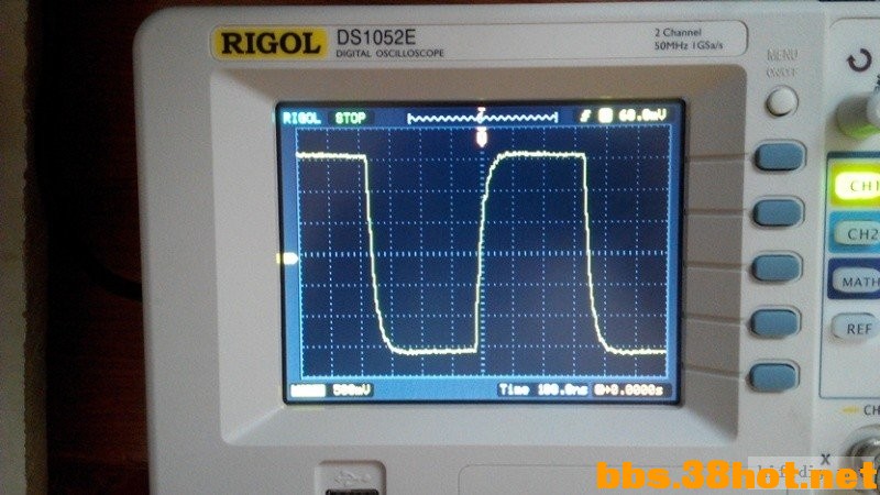

可用数字示波器使波     按示波器上stlp按键停止的话波就不重叠
发表于 2014-7-9 18:26:38 | 显示全部楼层
调触发,同步
发表于 2014-7-9 19:58:59 | 显示全部楼层
嘿嘿,LZ,你已经摸到到DSO跟模拟示波器的差异点喽,继续继续

波形本来有点抖动,数字示波器也能看出。
 楼主| 发表于 2014-7-9 20:29:21 | 显示全部楼层
maithon 发表于 2014-7-9 20:24
波形本来有点抖动,数字示波器也能看出。
数字示波器按暂停就有图上的稳定波了。
发表于 2014-7-10 00:47:23 | 显示全部楼层
如果模拟示波器有暂停的话,按下去也会稳定……但是没有暂停键…………
发表于 2014-7-10 08:38:07 | 显示全部楼层
触发没有调好,波形稳定不下来,仔细调一下触发看能稳定不。

发表于 2014-7-10 14:41:03 | 显示全部楼层
如果你观测的信号是非稳定的周期信号,无法用普通模拟示波器稳定显示。可以选择带波形存储功能的机器。
实际上,数字信号观察到你第一图的波形是正常的。波形的上升(下降)沿不够陡峭,与示波器带宽和探头都有关系。在实际工作中,人们往往更关心信号的有无,对波形并不敏感。只要信号的幅度足够,经过一级整形电路,就会恢复成规规矩矩的矩形波序列。

发表于 2014-10-23 18:02:47 | 显示全部楼层
对于测试来说,有些情况下 稳定波形不代表一定是真实的,产生的稳定波形反而是由于示波器性能不足,比如捕捉不到信号的微弱变化毛刺,跟不上信号的变化速度等同样的一个信号,下面的测试很明显看出DSO和DPO的效果差异
发表于 2014-10-26 17:03:23 | 显示全部楼层
楼主测试的同轴输出应该是音乐播放的时候测试的吧,如是,那么数据是在不断的变化的,所以看起来是那样的!而不是稳定的方波.

发表于 2017-1-4 15:15:04 | 显示全部楼层
这个信号只能用模拟示波器测。
我曾用好几种数字示波器测过,高级的、低级的都测不出来。
