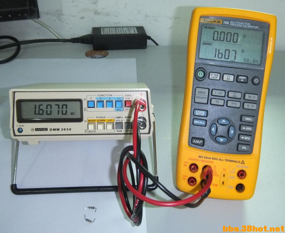

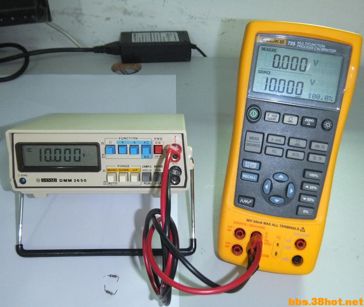

    几天前在坛子里收了一个成色很好的 DMM2650, 不过是坏机,特点是完全不能测量,但显示正常。经过检查发现两个问题,其一是内部7135 A/D转换器的1.000V基准电压为0V,其二是测量电阻的电路中的一个恒流源电路异常。导致问题的原因居然是两个阻值相同的 390K电阻开路,经更换和校准后一切正常。发个图上来得瑟一下。顺便提醒一下有此故障表的朋友注意,表有问题时不妨先检查一下里面的390K电阻是否有开路或变性。
测电压:
测电阻:
