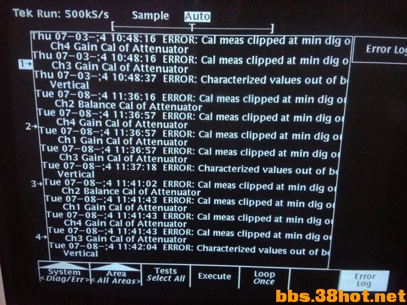

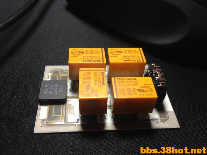

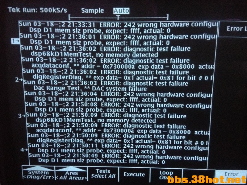

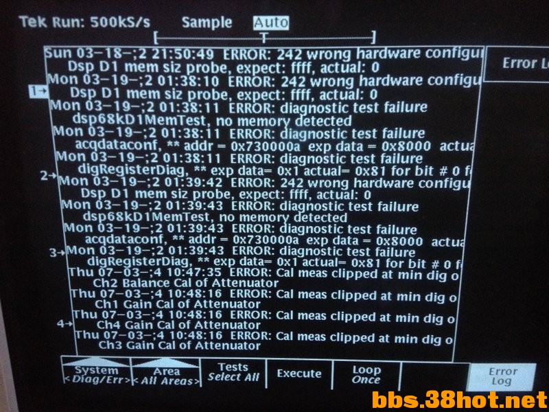

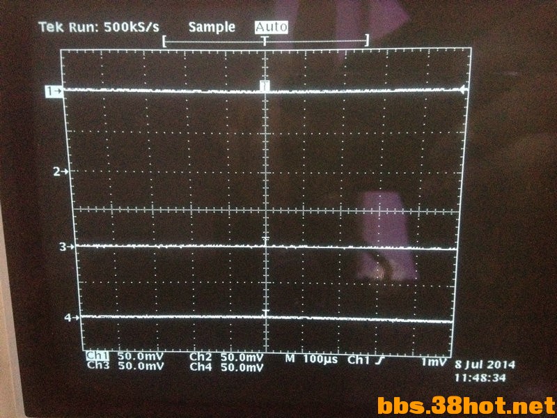

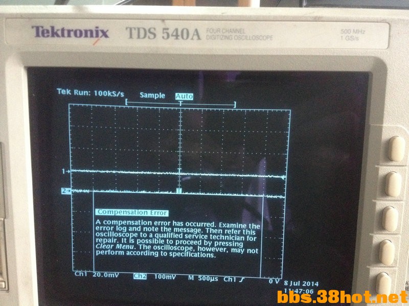

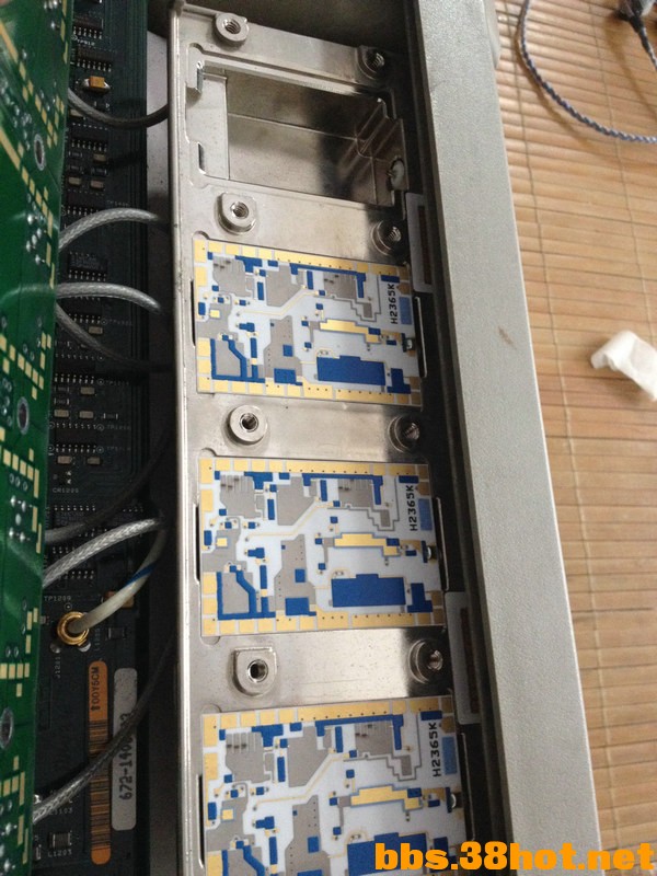

IMG_0115.JPG 最近收到一个TDS 540A的其中CH 2调到100mV以下时就没有波形了,100mv还有。不知道哪里出问题了,各位大神能否指点迷津呢,谢谢
发表于 2014-7-8 19:04:29 | 显示全部楼层
看看errlog
 楼主| 发表于 2014-7-9 00:53:04 | 显示全部楼层
麻烦看看哈,谢谢

发表于 2014-7-13 08:43:57 | 显示全部楼层
如果你有维修手册/电路图的话,可以先查看:它的前端是否有机械衰减器;100 mV以下是否经过独立的放大器。

 楼主| 发表于 2014-7-13 17:03:47 | 显示全部楼层

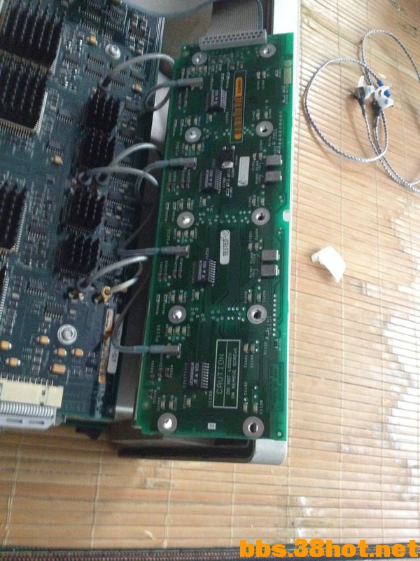

终于找到问题的所在了,在连接探笔的那个模块,我换过去其他通道,其他通道也不能用100mv以下。那个模块都是继电器,我检查了一遍,每个继电器都是好的,还是搞不懂什么原因
有个继电器被我拆皮了,不过他也是正常的

发表于 2014-7-13 17:40:55 | 显示全部楼层
我没用过这机器,所以一些问题需要你作判断。比如正常的输入模块,从100 mV/div切换到更低档位时,是否伴有继电器切换动作?如不依赖继电器切换的话,说明问题不一定在继电器,那就要继续检查别的信号通路的元件了。
 楼主| 发表于 2014-7-13 19:10:44 | 显示全部楼层
hedgehog 发表于 2014-7-13 17:40
我没用过这机器,所以一些问题需要你作判断。比如正常的输入模块,从100 mV/div切换到更低档位时,是否伴有 ...
低于100mv确实有继电器动作,包括那个有问题的通道也有继电器动作

发表于 2014-7-14 05:23:43 | 显示全部楼层
输入通道模块似乎有写不能随便松开螺丝。那一部分不要去动底下的,就从上边的IC获取测试信号就可以

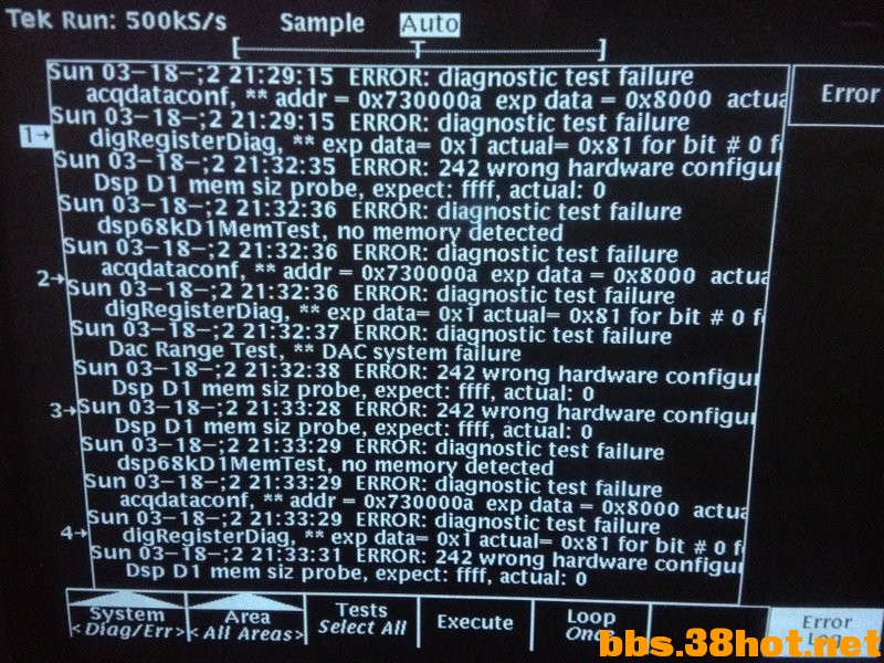

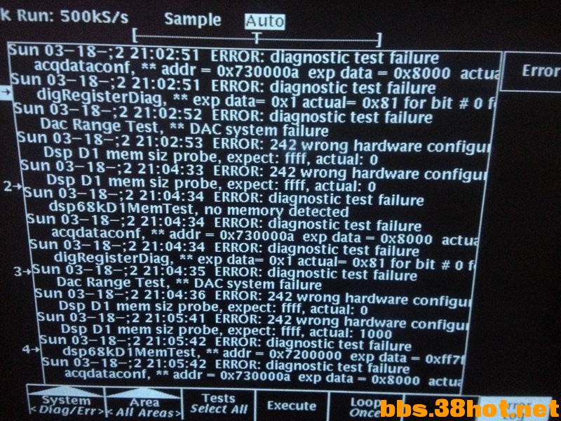

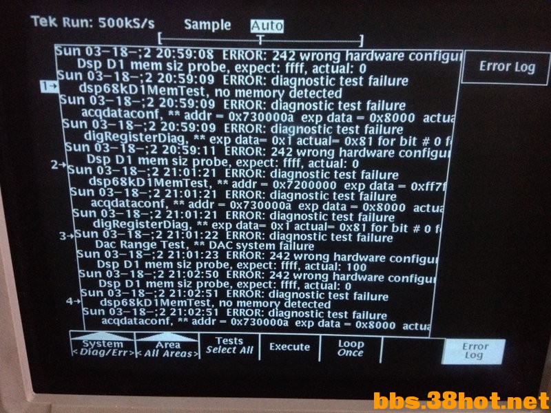

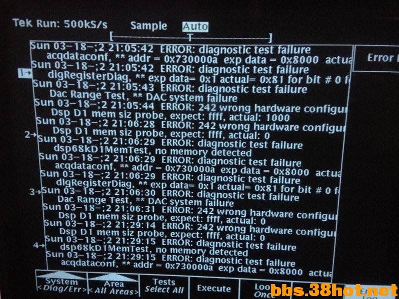

发表于 2014-7-15 06:54:52 | 显示全部楼层
日志里视乎提示的是显示内存错。

发表于 2014-7-19 12:59:22 | 显示全部楼层
100mV以上正常,100mV以下没波形,故障就在衰减器里。这种黄壳子继电器经常出现接触不良。用万用表RX1档,分别检查每一个动开接点的电阻。然后在线圈上接上10~12V的直流电源,检查每一个动合接点的电阻。电阻值都要在0.1Ω以下。需要反复通电几次,确认没有接触不良的情况。
对于接触不良的继电器,最好更换。

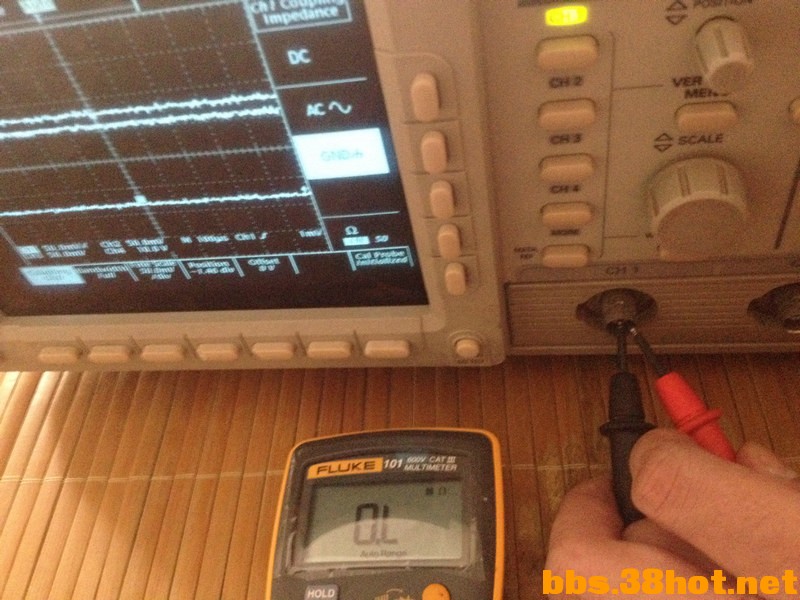

发表于 2014-7-19 22:01:36 | 显示全部楼层

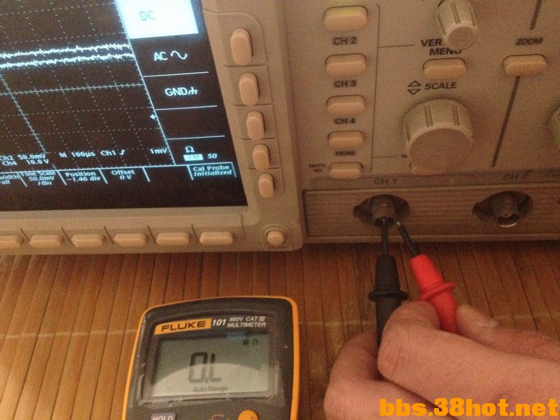

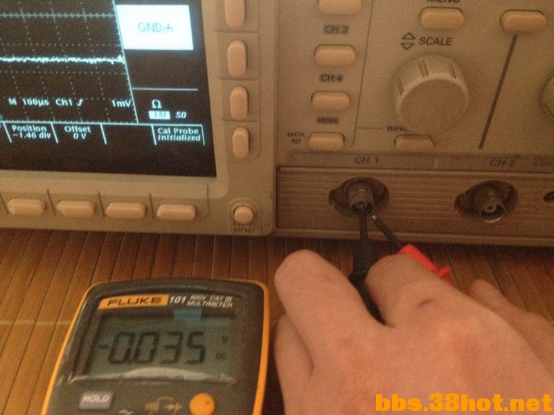

100mV以下没有迹线,交换模块故障转移的话,在无迹线显示的电压档位,设置直流耦合,阻抗1m,测量探头bnc端口是否有mV级别的馈电,并量测bnc对地阻抗。
端口无馈电且阻抗正常,在无迹线显示的电压档位,设置耦合gnd,看迹线是否回归波形显示区域,并调整offset旋钮验证。
 楼主| 发表于 2014-7-19 23:22:25 | 显示全部楼层
bg8up 发表于 2014-7-19 22:01
100mV以下没有迹线,交换模块故障转移的话,在无迹线显示的电压档位,设置直流耦合,阻抗1m,测量探头bnc端 ...
刚才我按照你说的,量了一下电压那个bnc电压有8点多V,其他正常的通道只有4.5V。设置GND的时候可以看到线迹,电阻好像是0.999欧

 楼主| 发表于 2014-7-20 00:46:10 | 显示全部楼层
bg8up 发表于 2014-7-19 23:51
请问量测得到4.5v时,红黑表笔是否分别接触bnc的芯和耳朵,还是黑表笔接触bnc周围的探头供电触片呢
黑表笔接触bnc周围的探头供电触片,测那个耳朵都没电压

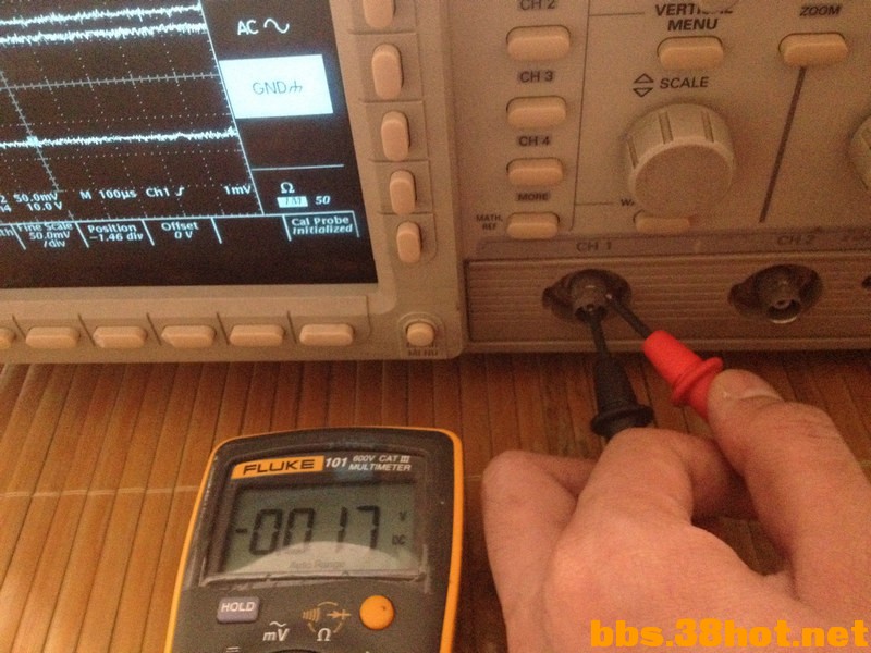

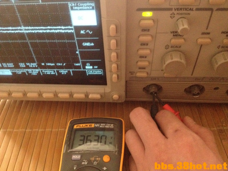

发表于 2014-7-20 09:42:21 | 显示全部楼层
请用红黑表笔分别接触bnc的芯和耳朵,量测是否有mV级别的电平,并在开机状态下量测两者间的电阻。
 楼主| 发表于 2014-7-20 12:46:24 | 显示全部楼层
在耦合DC下,测得电压3.63V,电阻无穷大;
在耦合GND下,测得电压0.037~0.015V左右,电阻无穷大;

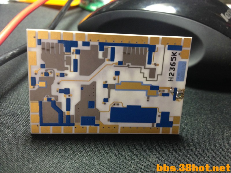

发表于 2014-7-20 13:41:04 | 显示全部楼层
衰减模块报销了。
