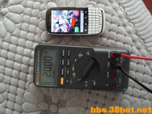

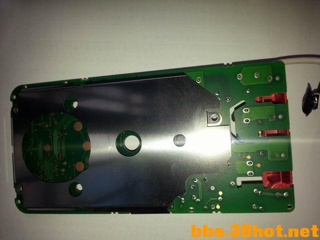

近日收得一87V,大家鉴定下,这个是老版还是新版,
最后一张图是通话时的效果。

这个是最老版,但与新版比较相差不大。新版就是加入一个抗干扰电路。主要就是滤除一些高频干扰信号。在实际应用中相差不大。

呵呵,这是老版,搞干扰性没新版好,软件有点小BUG,但一般在实验室用一般不影响使用,现在新版很难收,几乎没有,我整个TAOBAO都问完了, 全是老版,要不就是87VC,87VC不知道是哪个版,从来没有人拆开过,但VC的东西呵呵,仁者见仁,智者见智了

看过视频,REV009为老版,REV011为新版,这个介于其中,还是老版吗。

看包装盒就知道了。新版的包装是白色的内纸盒。老板的是灰色的一次性压制的纸盒。跟187一样的那种。这个应该是11年的机子,新版无疑。

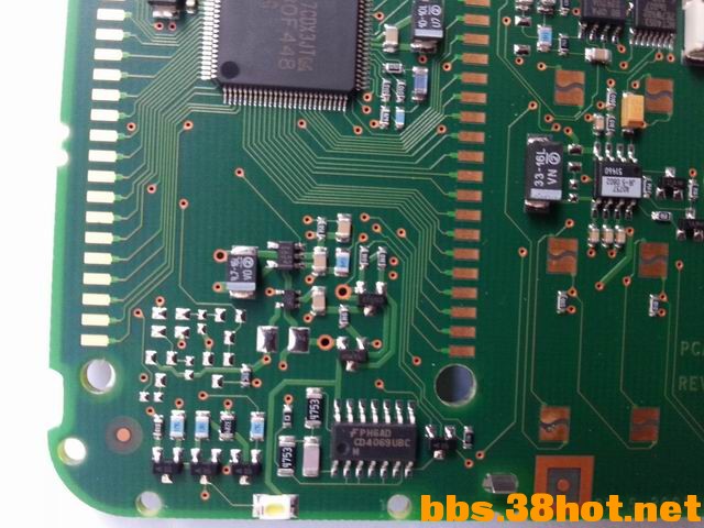

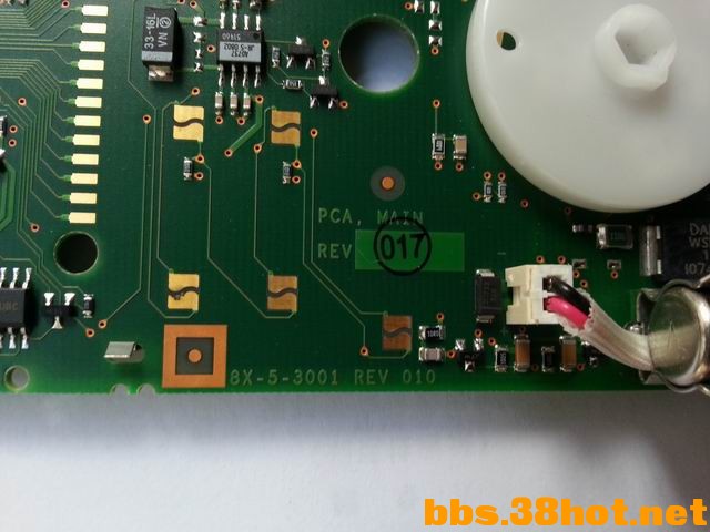

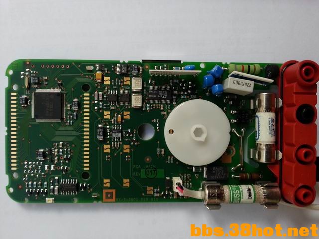

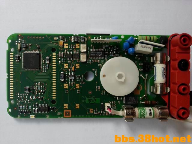

看了老外那个鉴别87V新版、老版的帖子,他提出几个方面可以鉴别,一是看主板原件排布,但这块主板既有新版的排布有的地方又有老版的排布,二是看版本号,他说新版为REV011,老版为REV009,但我这款为REV010,三是测量时候用通话手机来干扰,新版的可以抗干扰,但我这款也能抗干扰,四是看后盖的图形来分辨,但我这款不能保证后盖是原装的,弱弱问句,新版和老版是不是不好绝对分清楚。

哦,也有可能记成28-II了,反正这两个表的功能差不多,就是三防的区别,平时用看不出来,R010按理应该划分在R011之前,R010与R009好像布局一样吧,是不是软件与元件做了区别,但实质没有改变,这要有三块不同版本表的人来对比一下了

FLUKE-87V不止二个版本,有很多个不同的硬件版本。新版本与老版本的差别就是在于抗干扰能力上。新版本增加了一些高频滤波组件。相对于在特殊性的工作场合更稳定一些。这一功能虽然是有一定的硬件差别。新老版本87V在一般的场合使用时,基本上没差别。也就是说,在一种非常强的电磁波干扰的场所,可能使用新版本更加稳定一些。一般的强干扰,老版本87V一样能胜任工作。实际应用差别并不大。很多人看到老外视频对比新老版本87V万用表。那是老外用手机强行靠贴到万用表的核心上进行强干扰。才得到那样的对比显示。事实上,工作时不可能这样直接加上干扰源来测试电路。一般常用的老新版本使用性能并没有太大的差别!

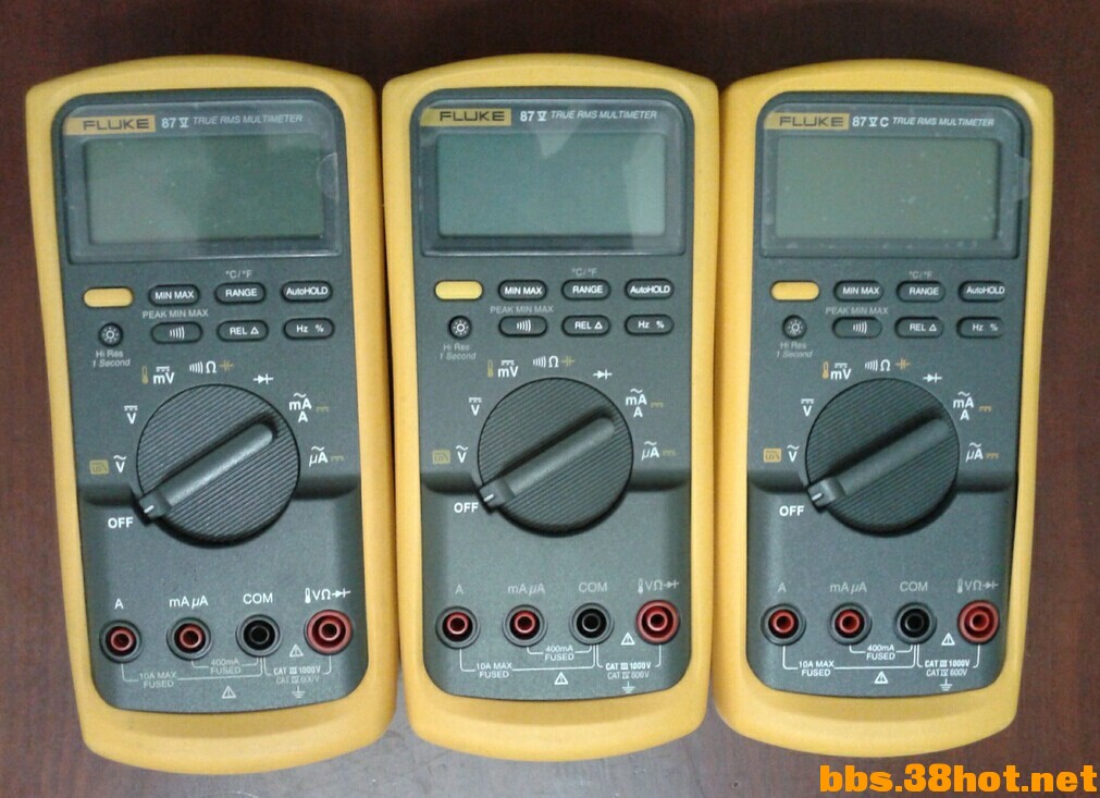

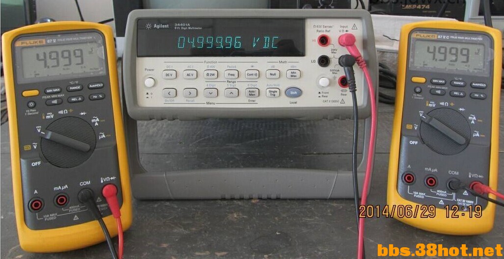

如果想区分新老版本87V万用表,那就直接看一下外壳面板就可以看出来。下面图片从左到右排列。左图为美国产老版本87V。中间为美国产新版本87V。右边那图为美国设计中国生产的最新版本87VC。我全部对比过,一般使用基本上没有什么明显差别。

发表于 2014-10-5 00:12:05 | 显示全部楼层
星海 发表于 2014-7-10 20:55
FLUKE-87V不止二个版本,有很多个不同的硬件版本。新版本与老版本的差别就是在于抗干扰能力上。新版本增 ...
眼拙,真看不错图中第一个和第二个面板上有什么区别
发表于 2014-10-5 07:45:11 | 显示全部楼层
都是高手啊 进来学习下
发表于 2014-10-7 21:28:30 | 显示全部楼层
插座上面的字与下面的字,老版是上白下暗,新版是下白上暗.
