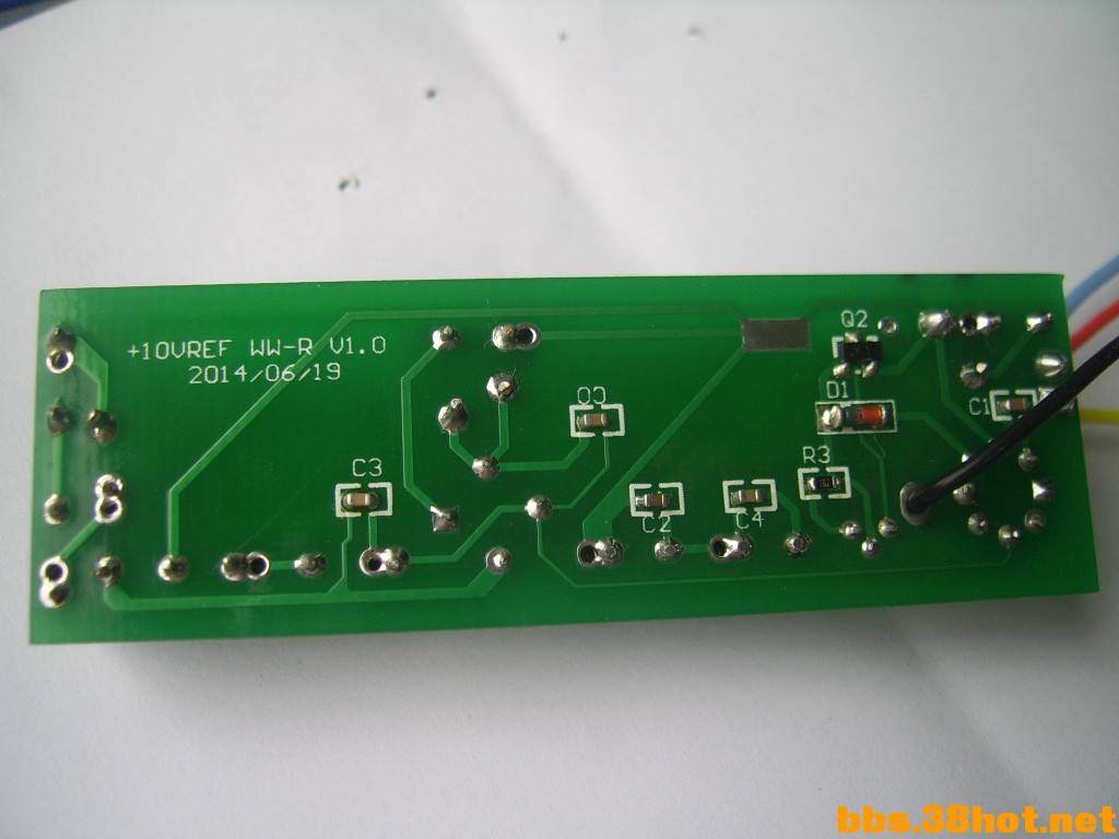

金封线绕电阻升压的263恒温10V基准再做
发表于 2014-7-6 18:01:49 | 显示全部楼层 |阅读模式

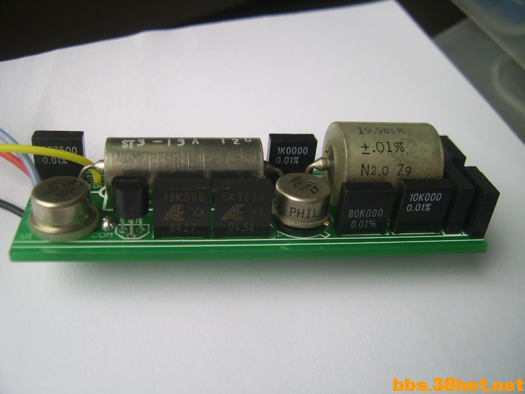

  金封线绕电阻品牌不多,最常见的是FLUKE的,福禄克在长达30余年的产品生产中,高稳高精部分均设计采用此电阻,市面拆机多,目前老机淘汰近尾声,金封电阻市场行情步步高升,由几年前的12-18元,到现在的50元以上了。实际这些电阻,经过暴力分解拆卸,品质已经难以保证。有的直接从PCB剪断引脚,倒长不短的,不方便再用。高温拆卸的,就更难预知稳定度了。所以,筛选是必须的,否则对不起现在日益上涨的劳动力资源。
  线绕电阻版本,在有金封VISHAY电阻前都做过,出来的结果有好有差,当时都选用6.2/11.4K的那对专用的阻值,现在也难觅其踪了。实际上也不一定要样的阻值,多数的的值都可以,符合比例就OK,当然,其他参数要做些调整,避免振荡和难以找到合适的电阻调整温度系数和值。
  手中刚好有老化过的VISHAY金封电阻对,把待选的电阻对和金封电阻对,结成桥路,通过20V的基准电压 ,把他们都置入恒温槽中,在恒温条件下监控对角线上的电压,每几天看一看,记录数据,也就1分钟而与。如果这个电压稳定,那么待选电阻对就良好。历时90余天,终于选出一对满意的电阻完工这个基准。
结果毫无悬念,测试9天,变化2-3uV,其中后几天几乎没有改变。

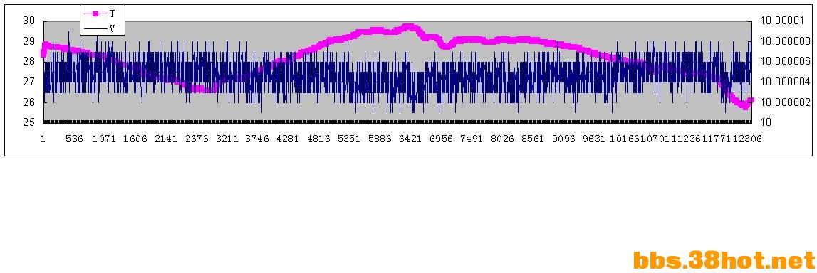

 楼主| 发表于 2014-7-6 18:09:01 | 显示全部楼层
7.5位模式下,连续采集30余小时的数据,采集间隔9秒,10NPLC

计算对角电压和参考电压的比值也可以吧? 20V的不易找。
 楼主| 发表于 2014-7-7 10:44:58 | 显示全部楼层
2个DIY基准串联即可得到20V

预定这个基准,同时问唐老师:一个电阻是19.985,另一个是多少?
 楼主| 发表于 2014-7-10 09:32:10 | 显示全部楼层
9-11K的样子,看使用的LTFLU而定
发表于 2014-7-10 09:37:06 | 显示全部楼层
看老唐就顶
发表于 2014-7-10 10:18:15 | 显示全部楼层
应该是9k左右吧,1+9/20=1.45
