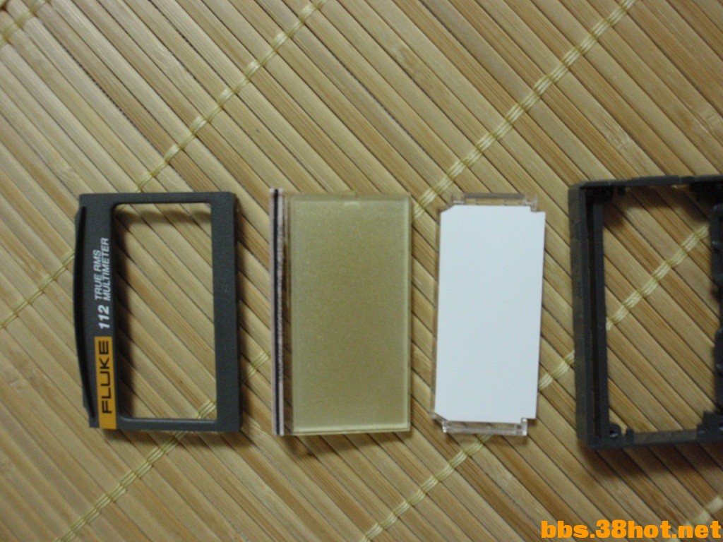

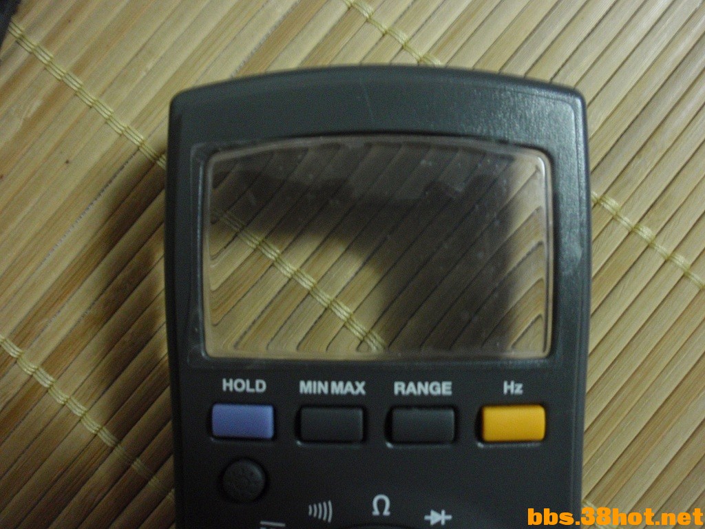

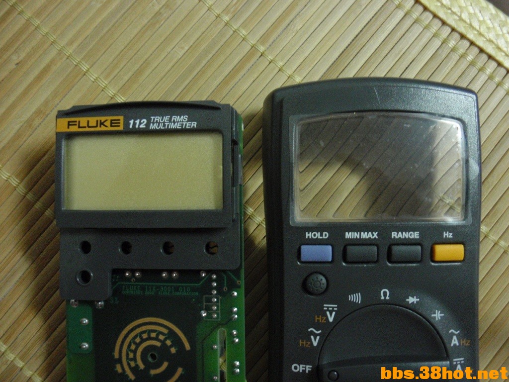

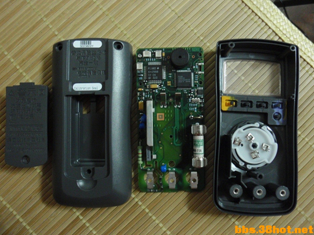

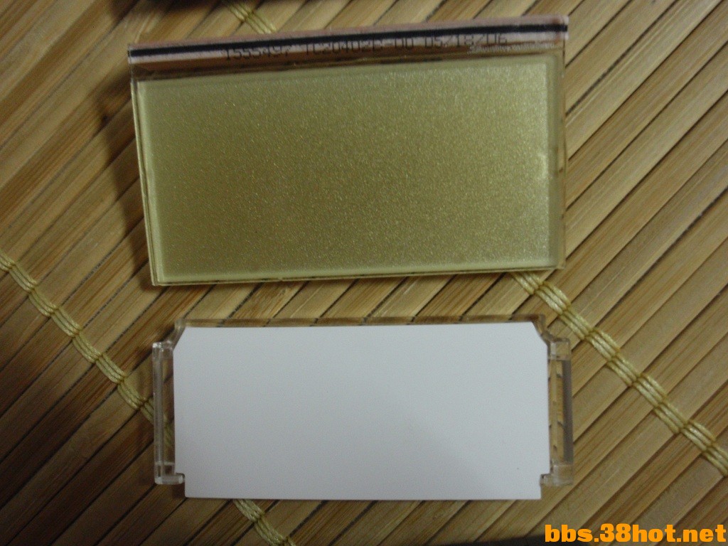

有台fluke112,现在屏幕显示极其浅,得换角度才能看到一点点很模糊的显示,请问各路大神怎么办?
估计功能是正常的,最起码短路测试功能可以响,用电阻档测人体电阻可以看到模糊显示有点变化

换下偏振片试试

用纯酒精清新导电胶和PCB触点和液晶屏触点。然后用电吹风吹干就可以了。温度不要过高,当心吹坏。
别忘了换个电池试一试。

请问偏振片是哪个?
发表于 2014-7-7 08:03:32 | 显示全部楼层
tuziy 发表于 2014-7-7 00:04
请问偏振片是哪个?
一般是液晶屏正面的偏振片比较容易失效。找付偏光眼镜,用镜片对着液晶屏转几个角度看看,如果有角度是清楚的,就是偏振片失效了,买张偏振片调整好角度,按液晶片大小剪好,可以把原来的偏振片先撕下来再贴,如果要省事,直接贴上也无妨

感谢楼上各位!根据大神提供的方法,换了前偏振片,调整角度后贴上已经能正常使用了!十分感谢!
