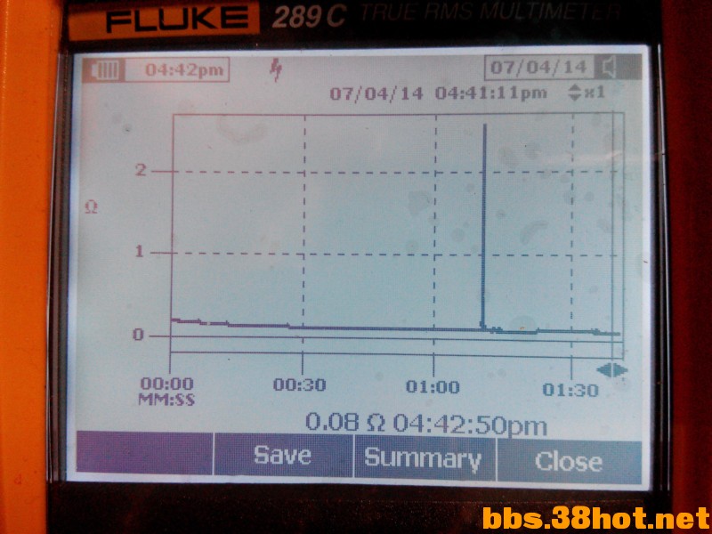

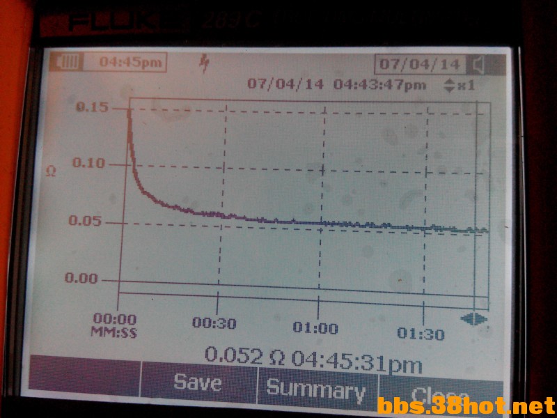

大家万用表短接有没有这一现象:指针短接后,显示的电阻值一直在变化,慢慢变小,越到后面变化越慢。下面是289电阻表笔短接档记录的趋势图
50欧姆档
普通欧姆档

电流源的问题
台表电流源精度差不多是 5%
而且中间要经过很多控制管 半导体的热效应影响严重

一般来说高精度的手持表都是输出电流的电阻测量方式
低精度的都是输出电压的电阻测量方式
输出电压的一般输出个0.5V左右的电压测电流 这样防止有二极管结压的器件导通而影响测量准确度

台表的电流源是固定了 不是DA这样的器件控制的
是从类似于IN829 LM399 ltz1000这样的恒温电压源上面分得的电压加在一个基准电阻上产生的电流 基准电阻类似于威世的塑料块等级 精度不高 TC也一般
所以制约了电流源精度也不是很高 稳定就可以这里的说5% 是指的电流源的精度
比如100Ω档测试电流时1mA 那么这1mA的精度就是5%

校准时是通过稳定但精度稍差的电流流过标准电阻测得的电压得到校准值,正式测量时CPU用该值修正
