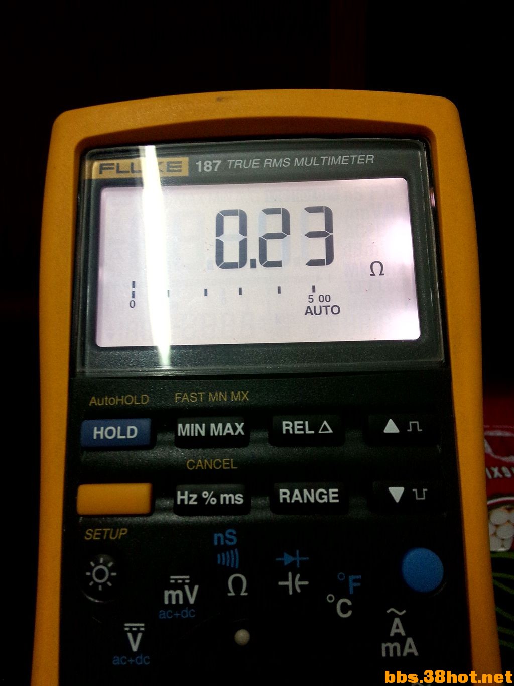

      在坛里收了台FLUKE187很是开心的,这个大家都懂。用了段时间后,电阻档表笔短接不准了,以前短接0.1欧左右。现在已经上到0.23~0.26。

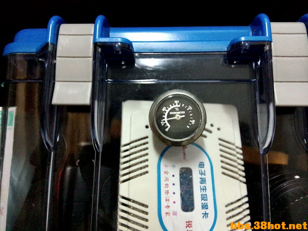

不是表笔问题,我试过在表座里短接也是这么大的数值。朋友怀疑是潮湿问题,然后我把表丢进防潮箱里1个多星期,拿出来还是一样。

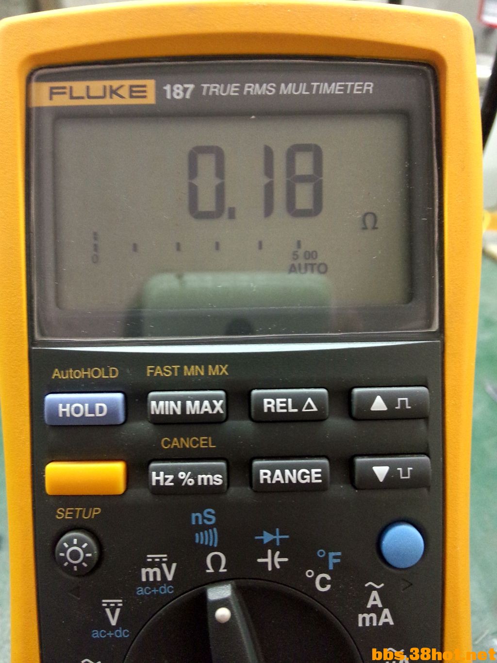

按徐利达院士的方法,已有很大的改善,非常感谢!

档位转盘 接触    线路板铜箔部分 用酒精擦净  烘干  基本可以解决  但用不了多久又会复发  我的日志小表就是这样

多谢解答!明早就试试你的方法,再多问一下,能否完全解决?换弹片可吗?
