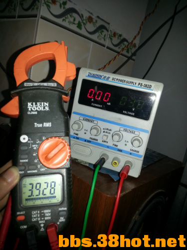

韩国cL2000钳表带2A底数如何设置为0
发表于 2014-7-3 19:10:30 38hot手机频道 | 显示全部楼层 |阅读模式
各档正常,但不会设置。自动量程,交直流直测。

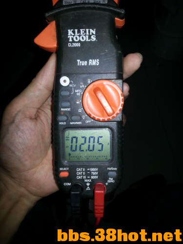

打开背盖,左上方有2个电位器,一个调零,一个调整倍数。先调零,然后测一个大电流,然后调整另外一个电位器数值相等就可以了。
 楼主| 发表于 2014-7-4 00:36:58 38hot手机频道 | 显示全部楼层
太谢谢,,40A测可按相对归零键,400A无归零踺,不校准,难用。

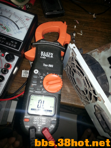

发表于 2014-7-4 06:12:54 | 显示全部楼层
wanyong.hr 发表于 2014-7-4 00:05
打开背盖,左上方有2个电位器,一个调零,一个调整倍数。先调零,然后测一个大电流,然后调整另外一个电位 ...
怎样打开?螺丝拆了了,发现钳表位置有个什么卡住,打不开
发表于 2014-7-4 07:13:38 | 显示全部楼层
银色标签撕开,里面有颗螺钉
发表于 2014-7-4 07:54:18 | 显示全部楼层
wanyong.hr 发表于 2014-7-4 07:13
银色标签撕开,里面有颗螺钉
你是说电压等级的那个标签吗?
发表于 2014-7-4 07:59:31 | 显示全部楼层
ym_csu 发表于 2014-7-4 07:54
你是说电压等级的那个标签吗?
对,细条,银色
发表于 2014-7-4 08:07:11 | 显示全部楼层
非常感谢
