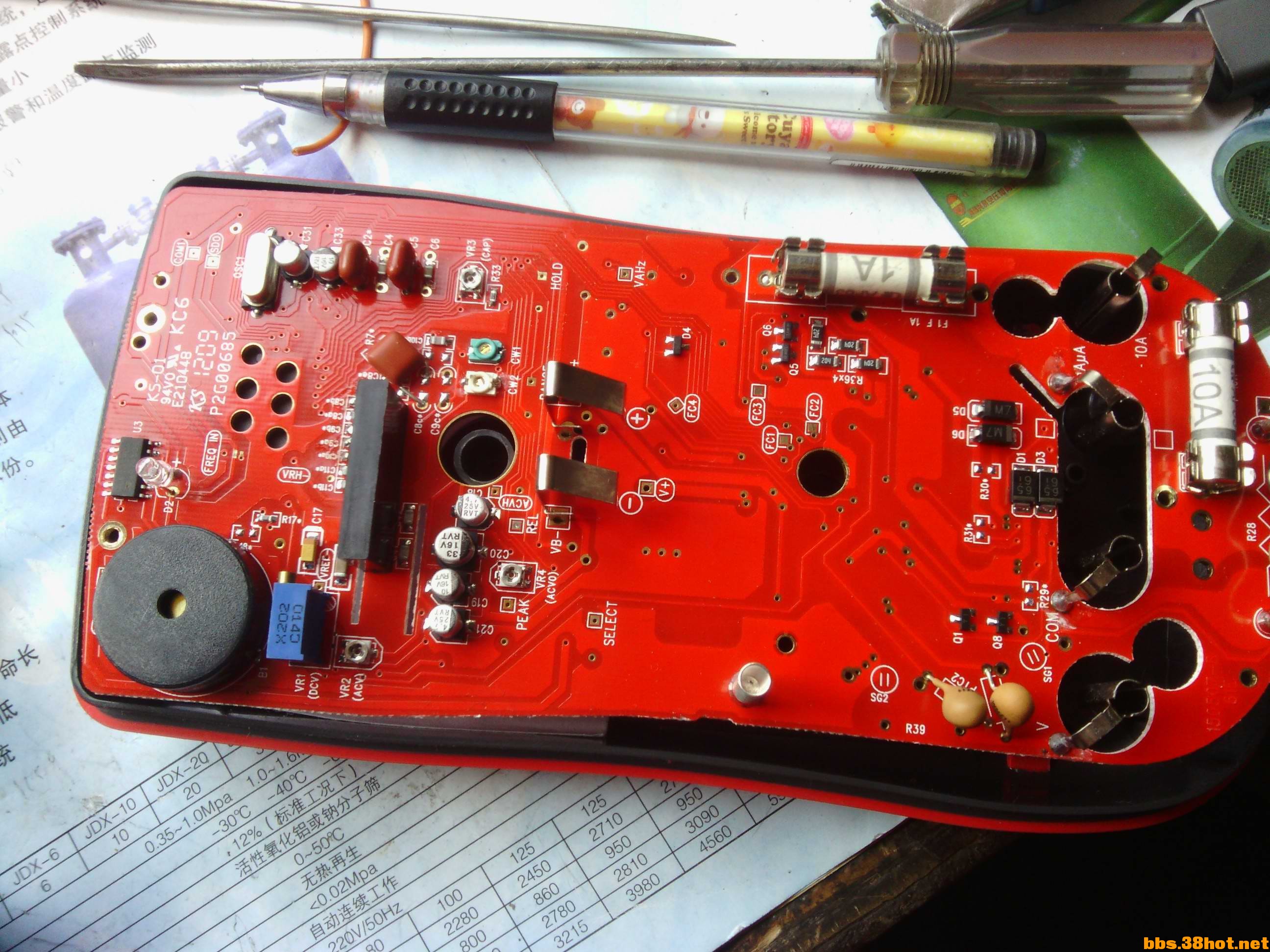

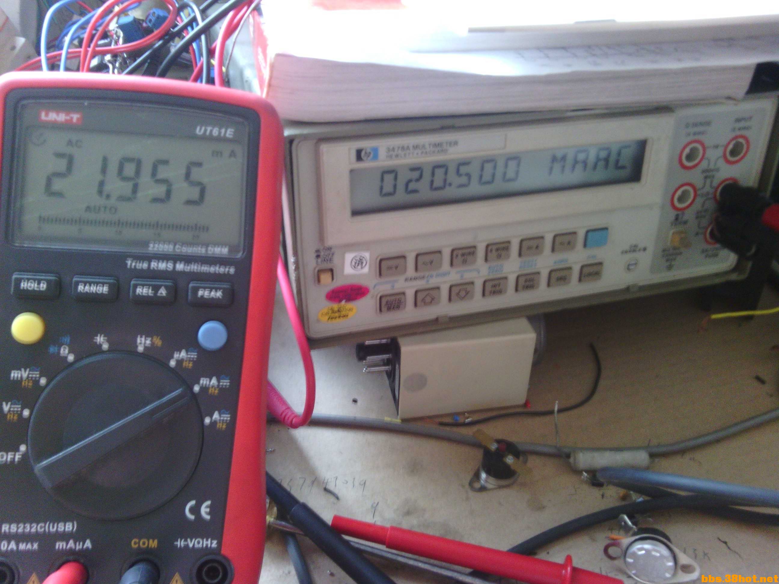

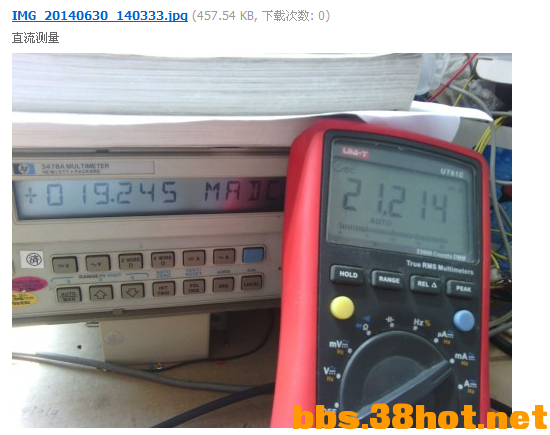

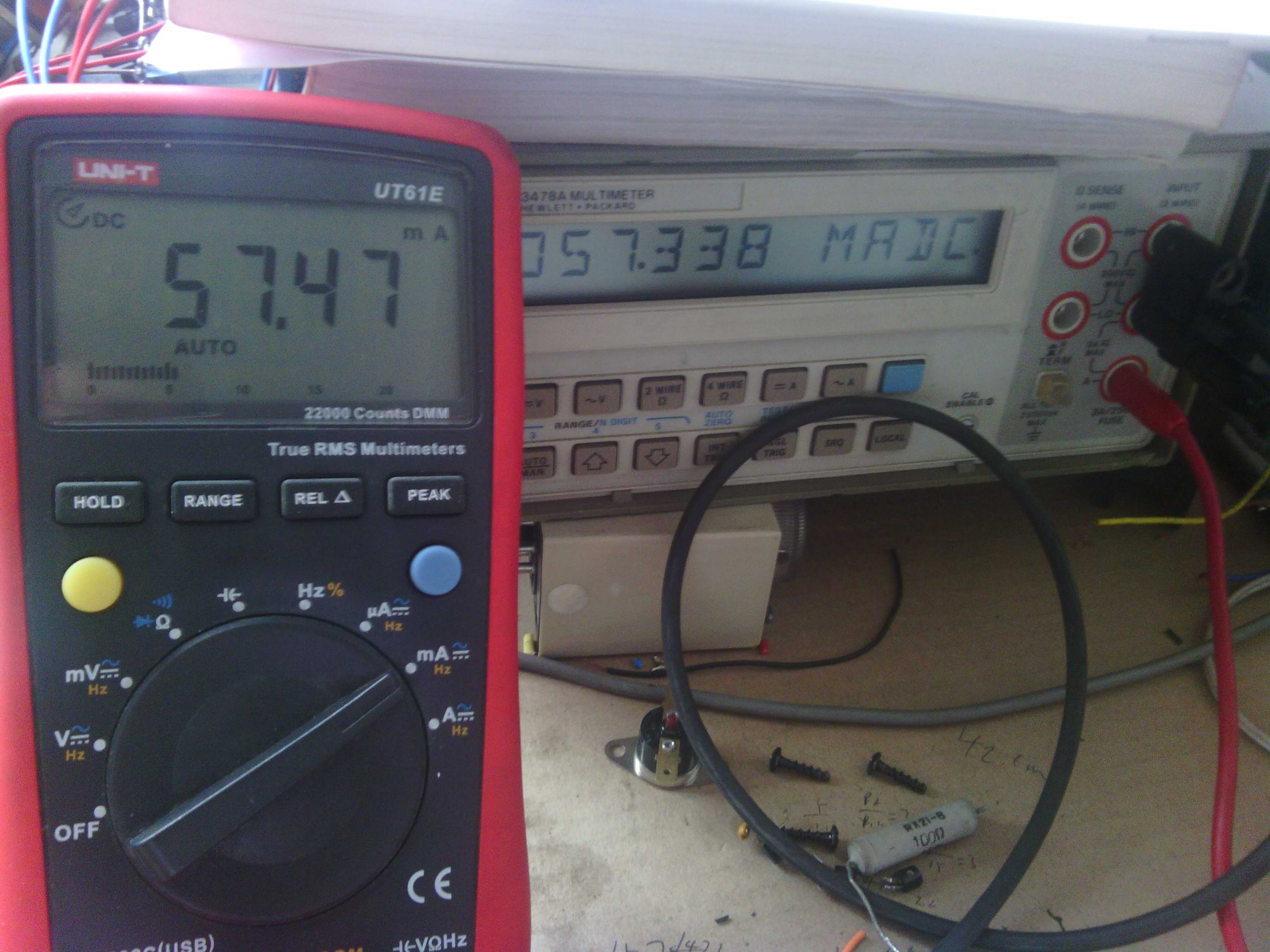

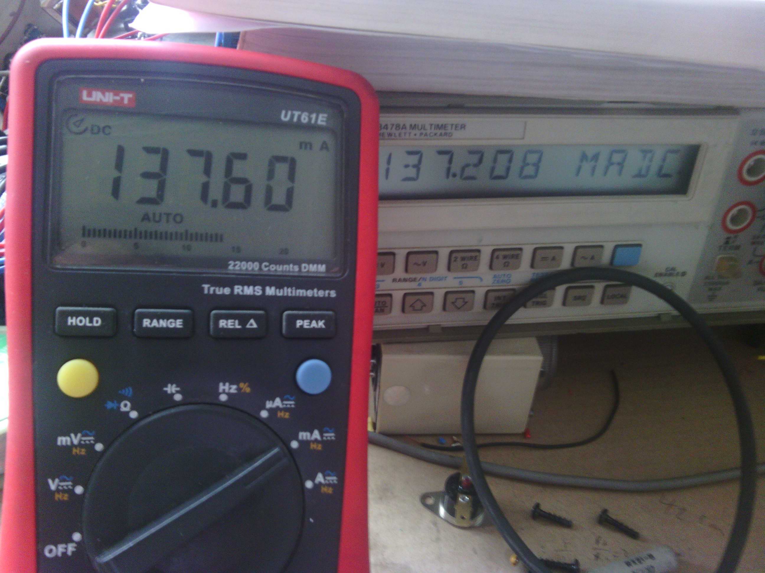

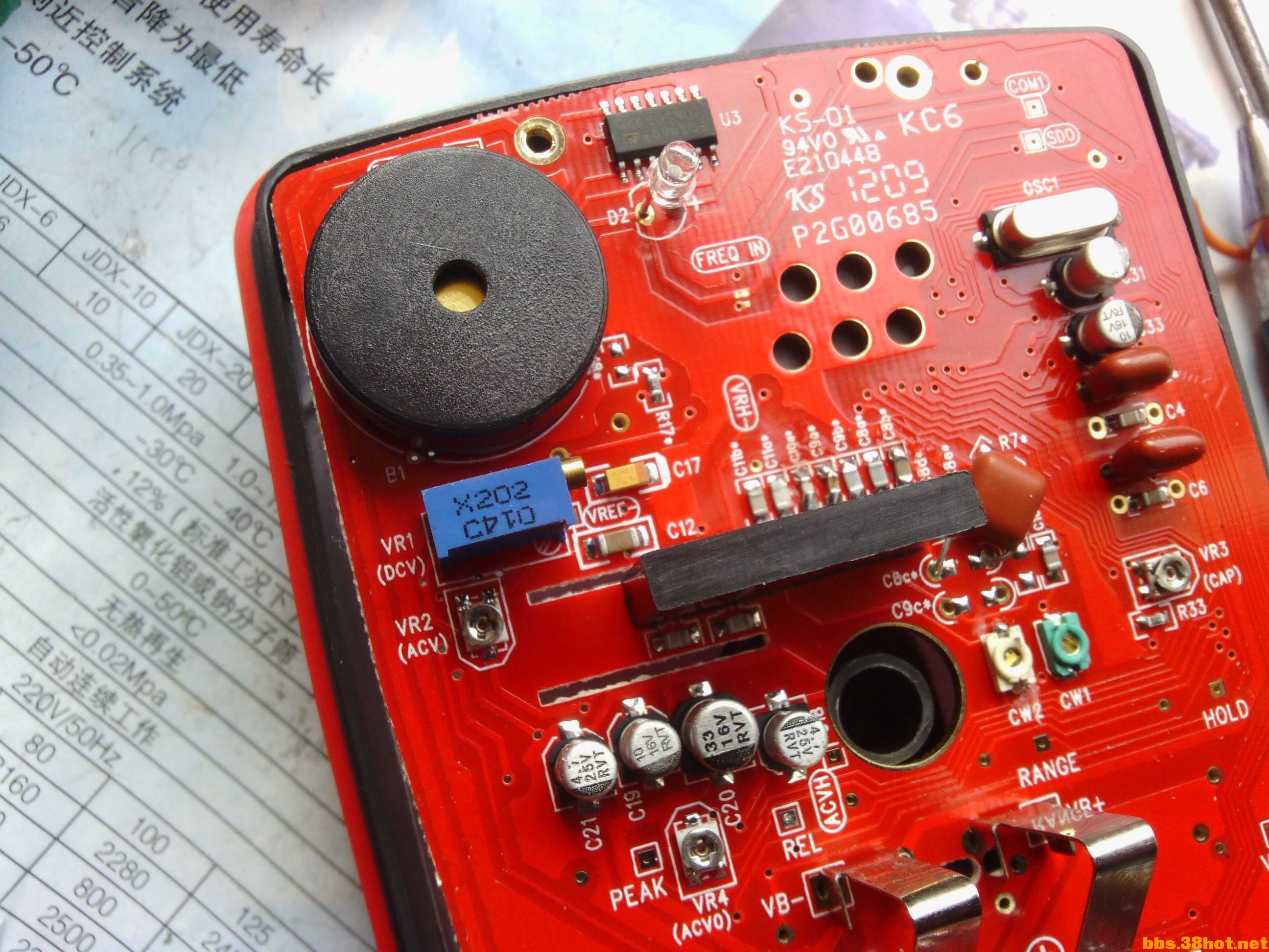

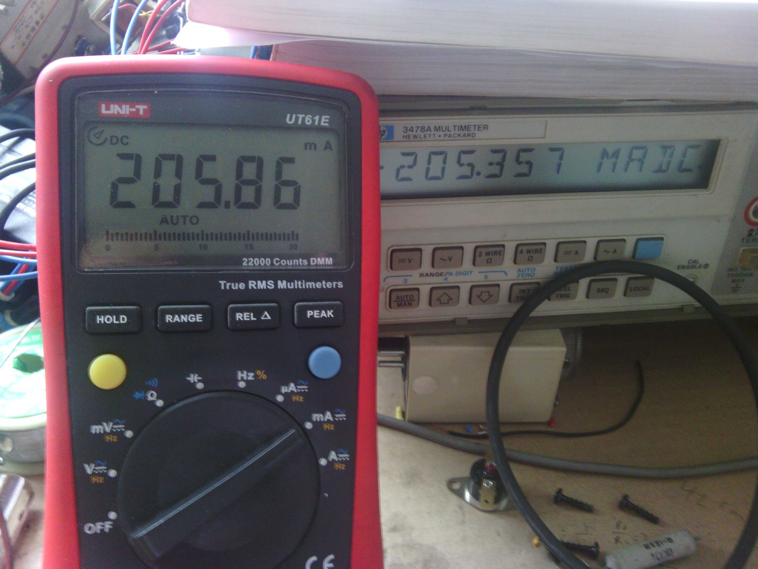

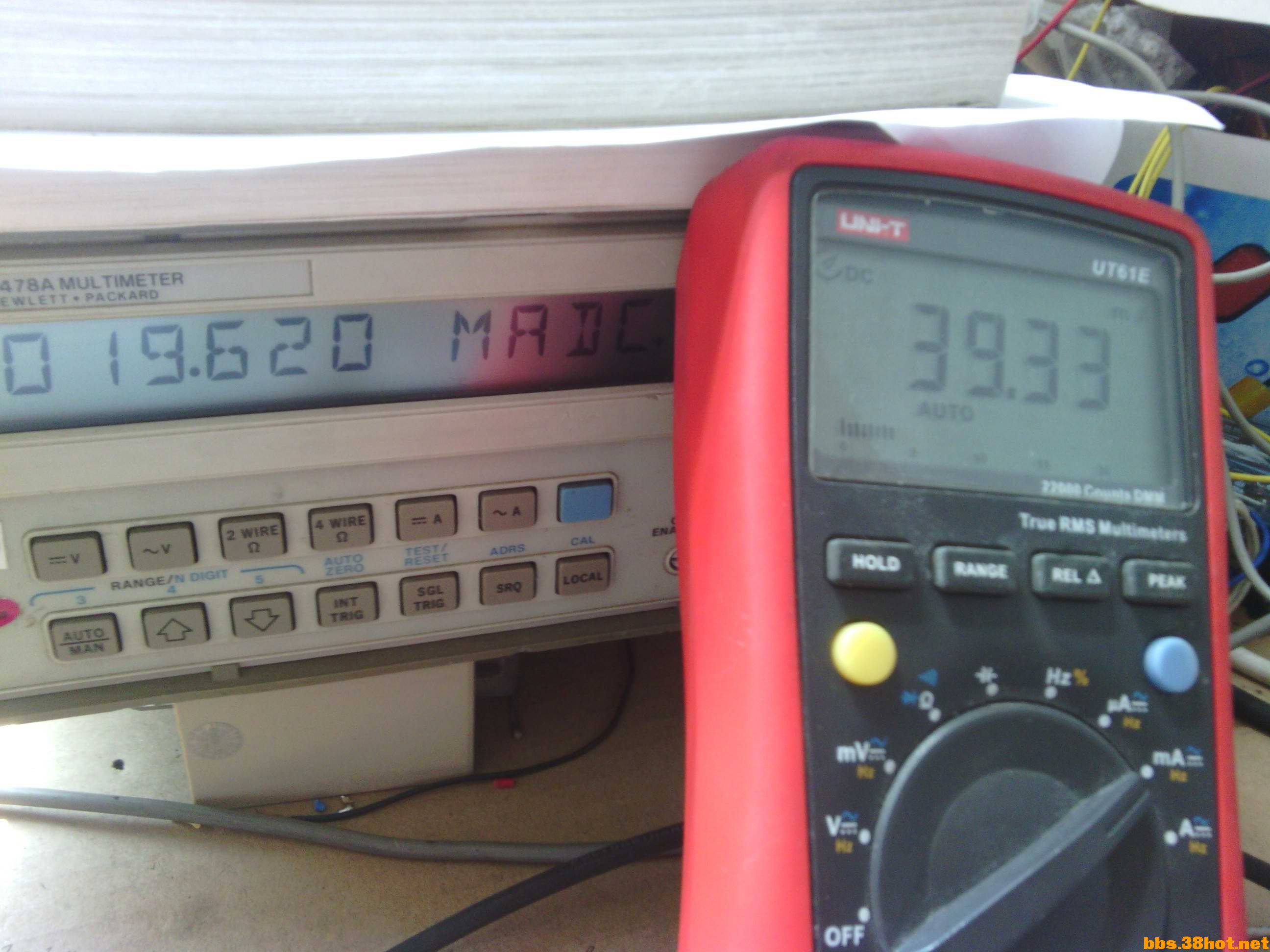

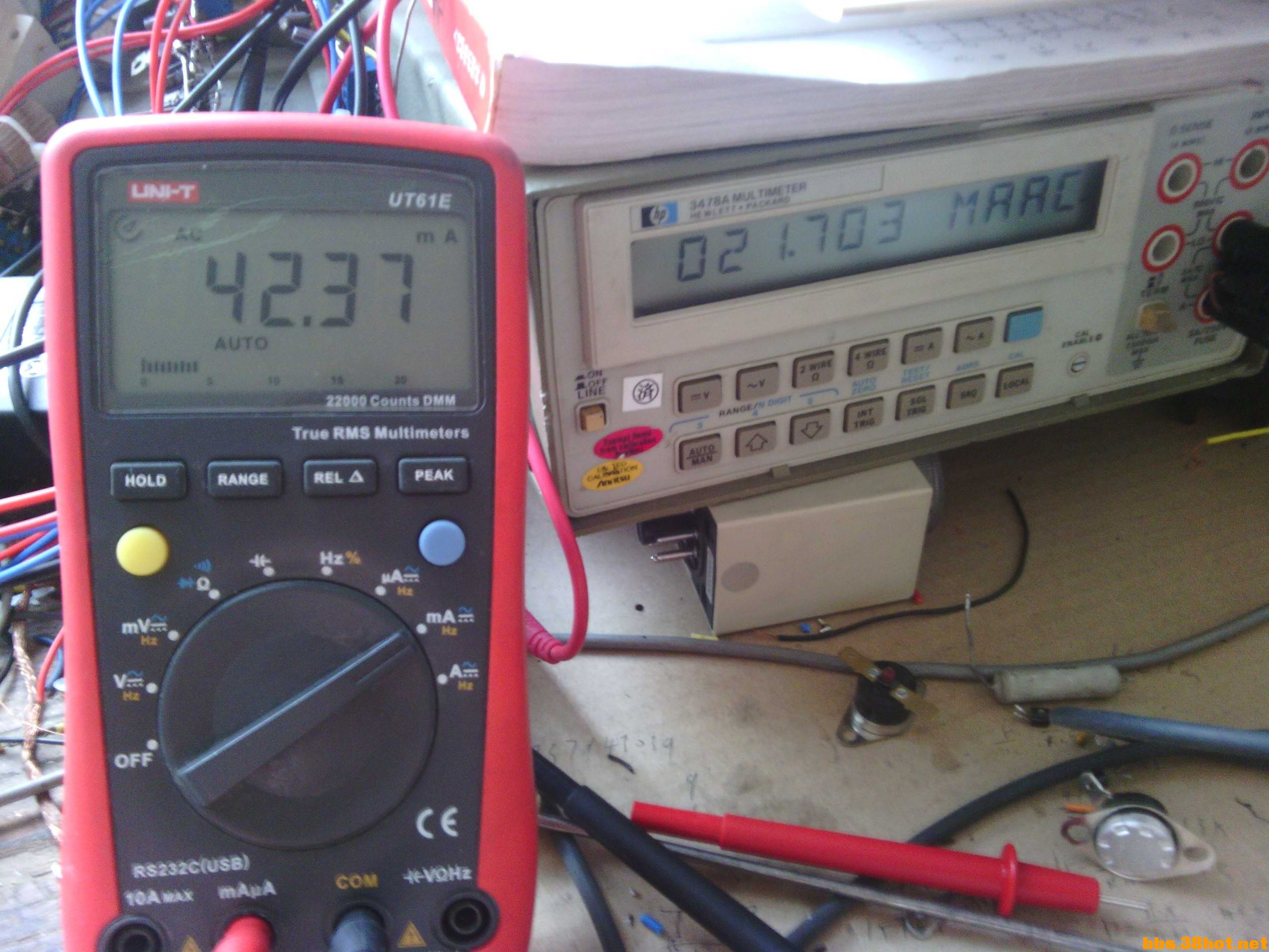

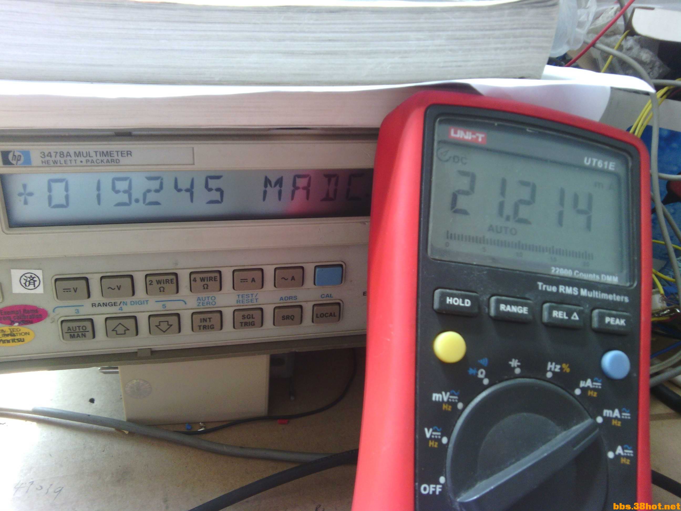

  去年买了块UT61E,用着还不错。  今天用220mA档时发现一个严重问题。在输入电流在22mA以上时,显示电流是实际值的两倍。通过测试交直流都是一样的。其他功能都正常。不知是此表问题,还是此系列的BUT.请大虾们解惑。
  主板图和测试图如下
发表于 2014-6-30 21:46:20 | 显示全部楼层
看看是不是出问题了 档位这里有没有磨损 国产的有时侯很头疼
 楼主| 发表于 2014-6-30 21:53:34 | 显示全部楼层
在自动档情况下22mA以下时一切正常22mA以上就不正常了,交直流都一样。

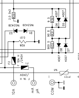

发表于 2014-6-30 22:24:21 | 显示全部楼层
并联的2欧姆电阻一只开路所致。
发表于 2014-6-30 22:34:07 | 显示全部楼层
看图中的R29
 楼主| 发表于 2014-6-30 22:36:34 | 显示全部楼层
好的,明天测一下看看
发表于 2014-6-30 22:41:19 | 显示全部楼层
此图是22毫安档,由于9+2=11欧姆,所以测量值增加10%。

 楼主| 发表于 2014-7-1 21:08:19 | 显示全部楼层
问题已解决,正是R29的问题。R29虚焊,补焊后正常
发表于 2014-7-1 23:55:20 | 显示全部楼层
居然是虚焊,难道R29是手工焊接?上个图看看。
 楼主| 发表于 2014-7-2 22:10:16 | 显示全部楼层
没有拍照。 机器焊的。开始板上量阻值不对,拆下量正常,又焊上。恢复正常。

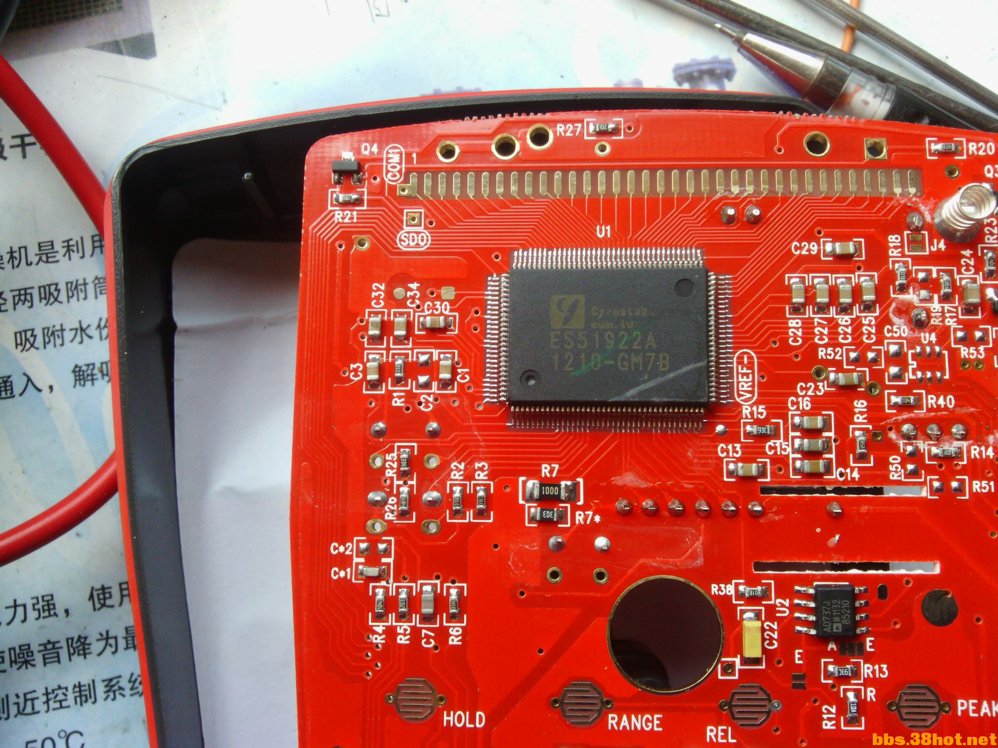

发表于 2014-10-27 14:15:52 | 显示全部楼层
楼主,你好!请问一下,这你拆开时检查的电路板正面有没有U4空脚,如UT61E最新的电路板有U4空脚就考虑买U4小芯片及4个贴片和安规电容或者CBB电容220NF可以提高精度大大高。

 楼主| 发表于 2014-10-27 19:37:47 | 显示全部楼层
cxf12v13 发表于 2014-10-27 14:15
楼主,你好!请问一下,这你拆开时检查的电路板正面有没有U4空脚,如UT61E最新的电路板有U4空脚就 ...
有的如图
