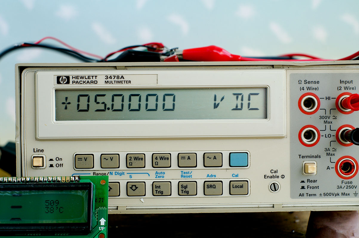

好像 UT 的表都偏小的,我问人要了个 6325 和 6350,用 3478A 测 6350 是 5.0000V,我的 UT30F 测得居然是 4.97V。测一个 AD588BQ,3478A 测得 10.0010V,UT30F 测得 9.96V...我另外找了两块也是 UT 的表,结果一致性很好,准确度很差,大家都是 4.97/9.96,真厉害。
% of read +/- number of counts,如果 6350 输出是 5.0000V 的话,5 +/- 5*0.05 = 4.9975/5.0025,加上 5 number of counts 就是 4.992/5.007,所以不超阿。
另外我看 6350 的 Datasheet,Line Regulation 在电源为 8-10V 时好像比 >10V 大很多倍,我用 9V 作电源,测得 4.9997V,用 18V 作电源测得 5.0000V,所以电源电压还是取高点吧?
