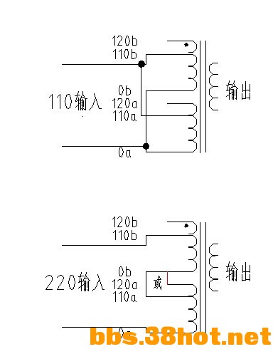

一台横河数字表原为110V输入:两组独立0—110—120V,然后0--0端相连为一输入端,110--110端相连为一输入端,组成110v输入;怎样改为220v输入?原链接是0--110v并联,为何?谢解答!

建议接一组110看看输出功率是否够  如果可以的话把两组串起来220

日本有的电网有两个,一个是220v,一个是110v,为了适应,一般初级都为2个绕组,以便通过串连或并联用于220v或110v,同时保证110v并联和220v串联时的变压器容量不变。

2组110V并联接110V和2组110V串联接220V功率是一样的,只是串联接220V时要注意相位,不然低压输出可能是0V。

首先感谢各位回复;我理解是不是:o端串联,然后从一组的110V取出为一端,再从另一组120V取出为另一输入端,作为220V输入端?再次感谢回复!

将两个0端与两个110端拆开,一个0端与一个110端接在一起,叧一个0端与110端作为输入接220
发表于 2014-6-29 15:45:19 38hot手机频道 | 显示全部楼层
说少了,注意不要将同一个线圈的0端与110端接在一起了,实际就是将两个线圈的并联改为串联。
发表于 2014-6-29 17:34:00 | 显示全部楼层
bhy1747101 发表于 2014-6-29 14:38
首先感谢各位回复;我理解是不是:o端串联,然后从一组的110V取出为一端,再从另一组120V取出为另一输入端, ...
不是,相位不对,这样输出为0V
 楼主| 发表于 2014-6-29 22:16:36 | 显示全部楼层
各位老师们:给整个图吧!谢谢!
发表于 2014-6-29 22:50:17 | 显示全部楼层
110to220
110to220
参考,建议根据实际市电情况改成220,230,240,嘻嘻我那是240,红线是230,240的没画
 楼主| 发表于 2014-7-1 14:36:19 | 显示全部楼层
整好了;感谢各位的帮助。谢谢!
