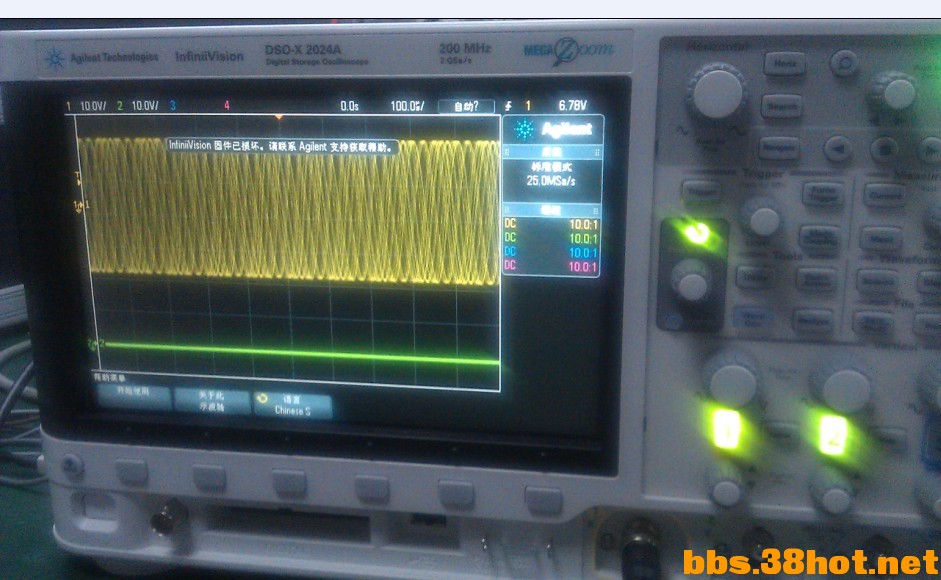

安捷伦示波器DSO-2024A不能测量故障,按键也按了没有反应,界面如图,显示固件已损坏,请教大侠,谢谢!!

将计就计,刷一下固件试试

有固件就刷一下,没有就送修吧

先电话安捷伦客服,是否可以强刷固件,再做定夺
保修期内不要自己随便动
如超了保修期,请备好足够银两

估计是这个系列的通病,基本上是每年都要刷机一次。

机器设计了primary 和 backup两个区块,但是出厂只用到primary;而且nand上用fat16,那就没跑了。
TEK今年新上的机型也用nand,不过kenel+fs用的cramfs,usr用的jffs2,相比之下可靠多了。
