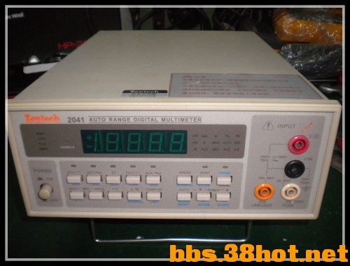

如题,前些天在坛里收了个Zentech2041台式表。感觉还不错,虽然有些年代了,就是有不少功能不会用。哪位朋友有这表的说明书和校准方法,还请共享一下,谢谢了!

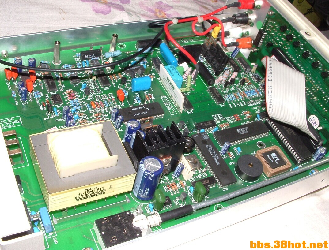

这个表内部无任何可调元件,MSC的1N825A 6.2V基准,没有用容易漏液的电池而是用的0.22F5V的电容,面板软按键手感不错。还有CADDOCK的精密排阻1776-14。在2000年左右的四位半台表中应该算是不错的,只是市场上的量不多,资料几乎找不到,哪位大哥知道千万不要捏做哈。。。

将机后的校准开关拔了后开机,显示CAL后就完全没有反应了,不知道是哪里出了问题。。。另外这机器的电流2A档很有特点,分成了200uA、2mA、20mA、200mA、2A共计5个档,感觉可以和34401A的电流档有一拼了。

把面板拍清晰一点发上来看看。1楼的照片一片模糊。。。。。
