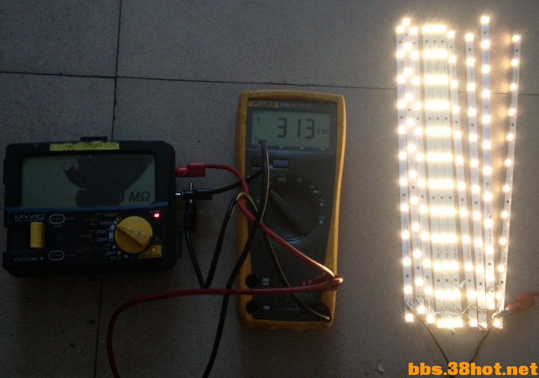

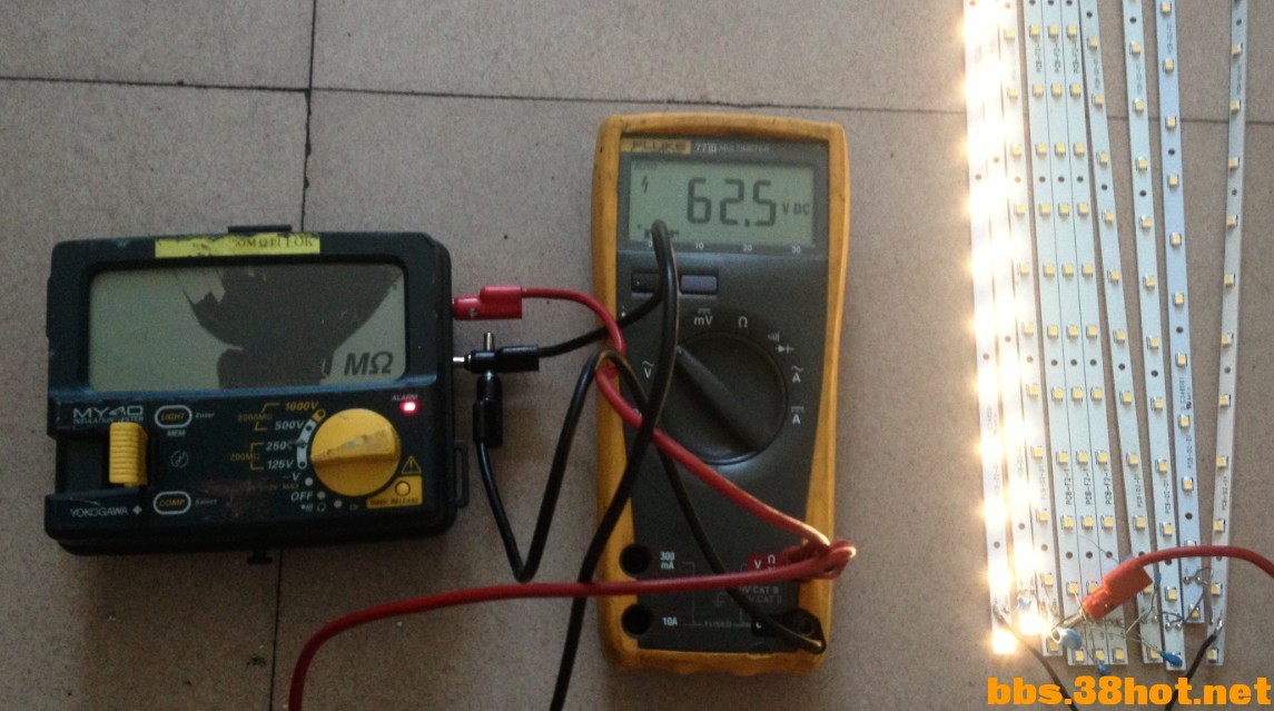

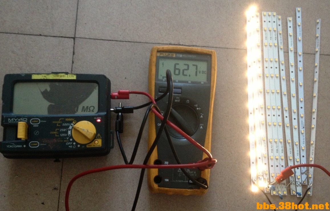

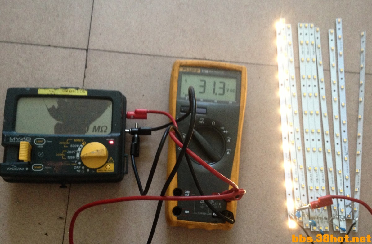

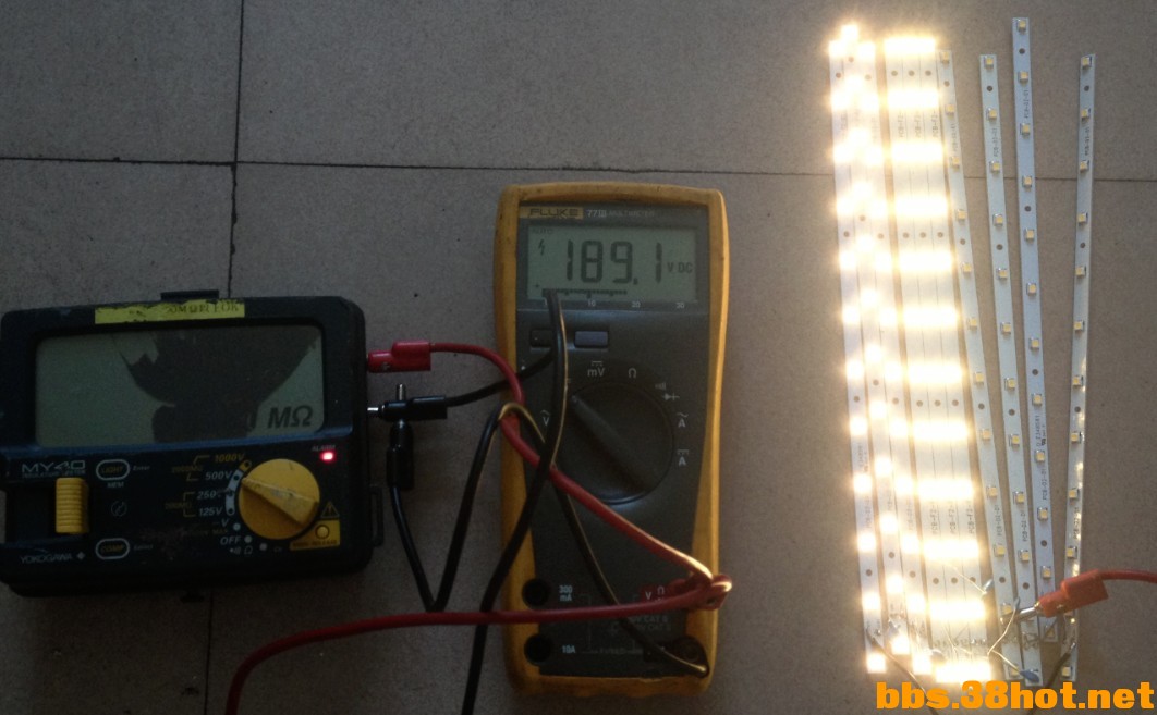

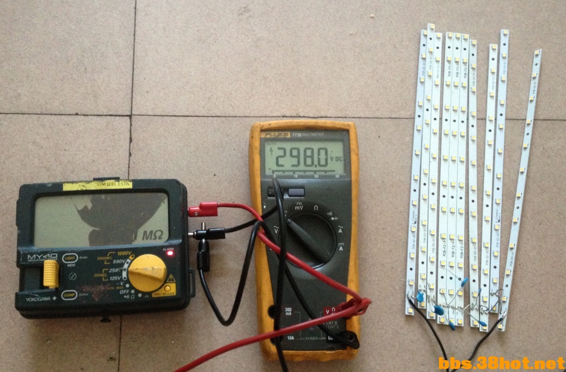

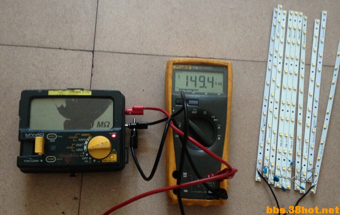

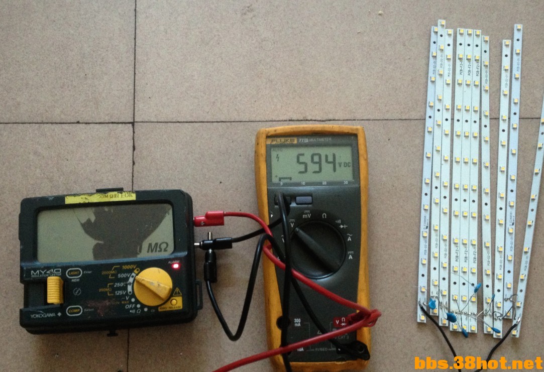

收了个破屏机子,屏破了可惜屏不好找,难道就这么费了吗,突发奇想这个测试LED灯不错。给坛友分享一下。

电压自适应!

没看懂,求解释
 楼主| 发表于 2014-6-24 09:56:13 | 显示全部楼层
对!  接到一个LED灯  输出会降到 3.1V左右
 楼主| 发表于 2014-6-24 09:56:54 | 显示全部楼层
LED灯 不会烧
发表于 2014-6-24 09:58:43 | 显示全部楼层
电流一定,电压自动适应,和我做的恒流源一个道理!
 楼主| 发表于 2014-6-24 10:04:20 | 显示全部楼层
我这个用起来很方便,最高可以输出1000v
 楼主| 发表于 2014-6-24 10:22:44 | 显示全部楼层
ym_csu 发表于 2014-6-24 09:38
没看懂,求解释
测试LED用的,能测试出这个LED灯  驱动电源多少V, 能判断led灯珠好坏
发表于 2014-6-24 10:25:45 | 显示全部楼层
看懂了,傍边还有一大摞LED因为你的好表直接忽略了
