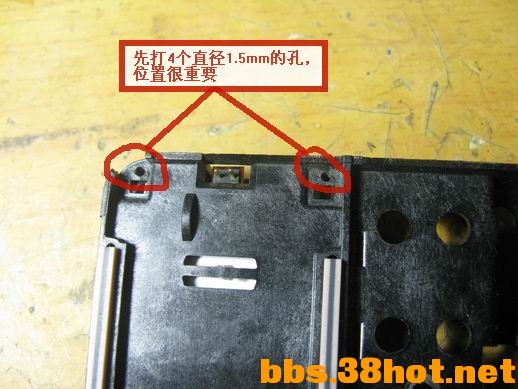

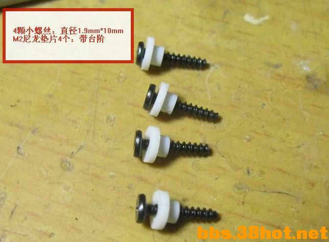

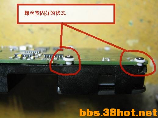

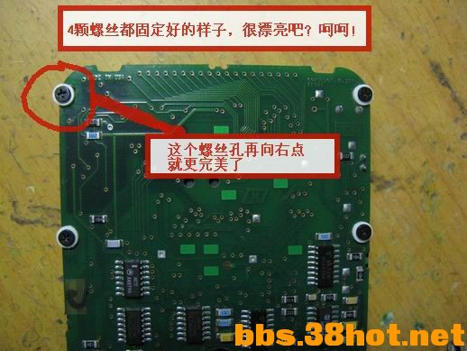

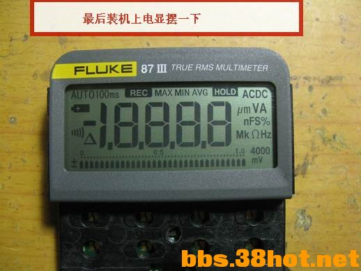

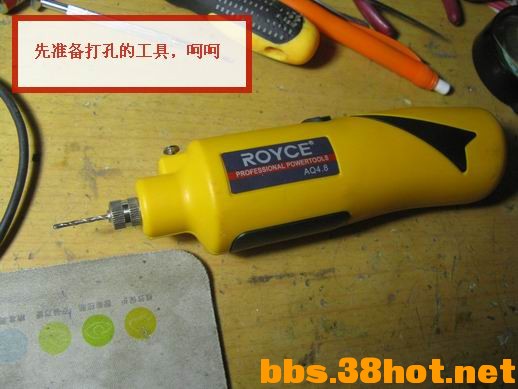

fluke87系列万用表是fluke公司打造的一款经典好表,但是经常遇到fluke系列万用表显示屏支架卡爪断裂现象,今天终于想到了一个解决方案,现贴出来供大家分享,最后装配时一定要注意与主板的位置对齐
小螺丝和尼龙垫片都是在淘宝淘的,虽然价格不贵但是郁闷的是要少了卖家不卖,没办法为了修复表表只能按卖家的意思买了
拆表的过程大家都清楚,就没拍照片
上图了
IMG_6363.JPG IMG_6362.JPG IMG_6361.JPG IMG_6365.JPG IMG_6368.JPG IMG_6370.JPG

楼主要电钻是什么型号,力怎么样啊?

 楼主| 发表于 2014-6-23 12:02:20 | 显示全部楼层
 楼主| 发表于 2014-6-23 13:00:55 | 显示全部楼层
zhikai_wu 发表于 2014-6-23 00:07
楼主要电钻是什么型号,力怎么样啊?
淘宝输入;4.8v充电电磨   有大把等着你呢
