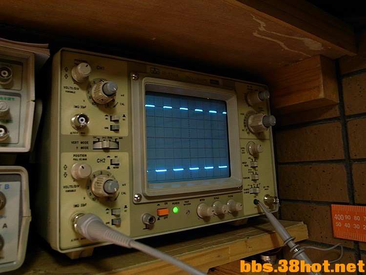

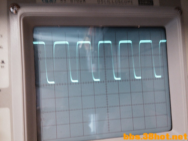

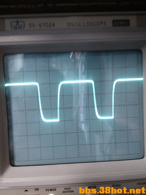

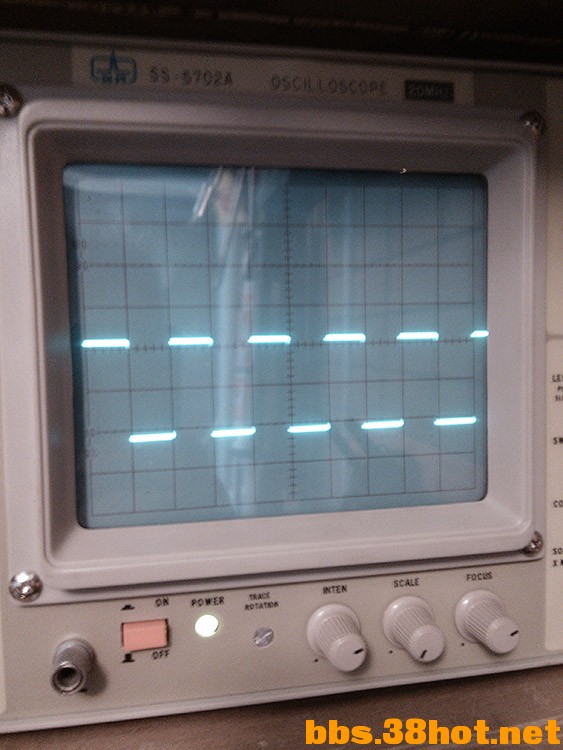

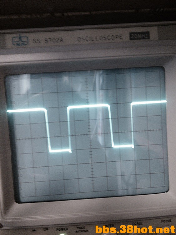

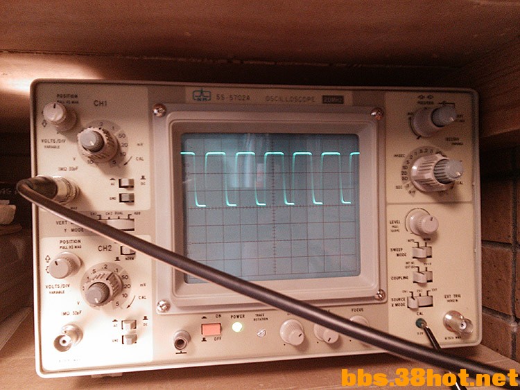

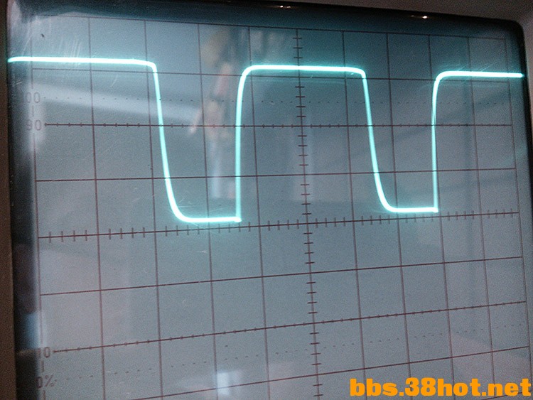

隔壁坛里收的,卖家说是全新的,内蒙岩崎的5702,因为不会用,所以到手看了下有图像就ok了,但我看其他帖子,这个波形好像是不对的,谁能告诉我哪里出问题了?

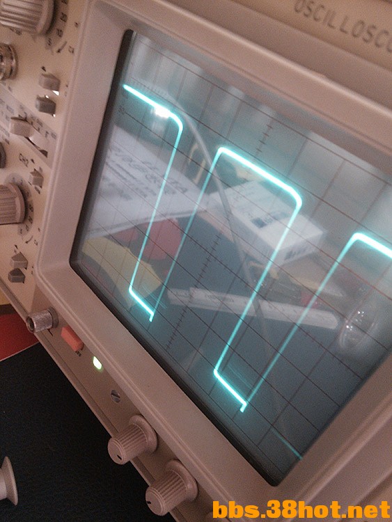

最下面两张图是表笔X1和X10的区别,X1的畸变的厉害,X10的方正很多,但还是不平均啊,就好像占空比不对一样
这个是探笔的X1档
这个是探笔的X10档
发表于 2014-6-22 22:44:02 | 显示全部楼层
调整一下表笔上面的补偿试一下

X1本身的探头的带宽不够,,,X10好太多了,,,
另外可能示波器的CAL输出可能就 这样,如果有其它示波器或信号源你可以对比一下,

发表于 2014-6-23 14:52:37 | 显示全部楼层

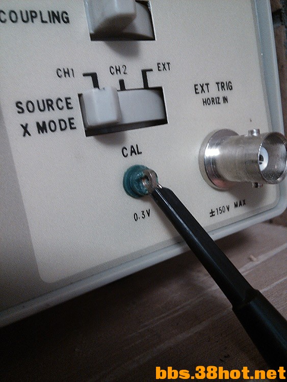

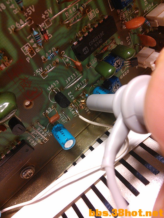

示波器前面的校准方波信号不正常,占空比变大。你换个信号源试试。如果测别的方波信号正常的话,就修下示波器的校准方波信号发生电路,不修也能用,不影响测量的。

表笔换过了,现在基本确定是示波器的自检方波有问题

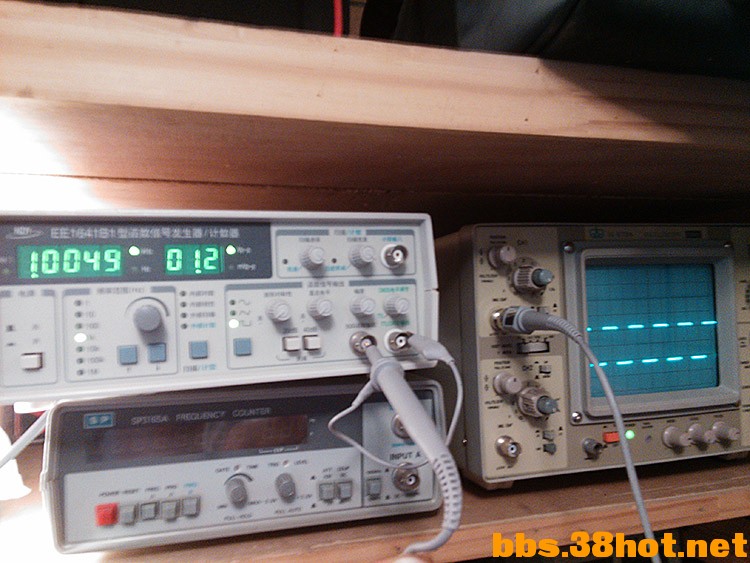

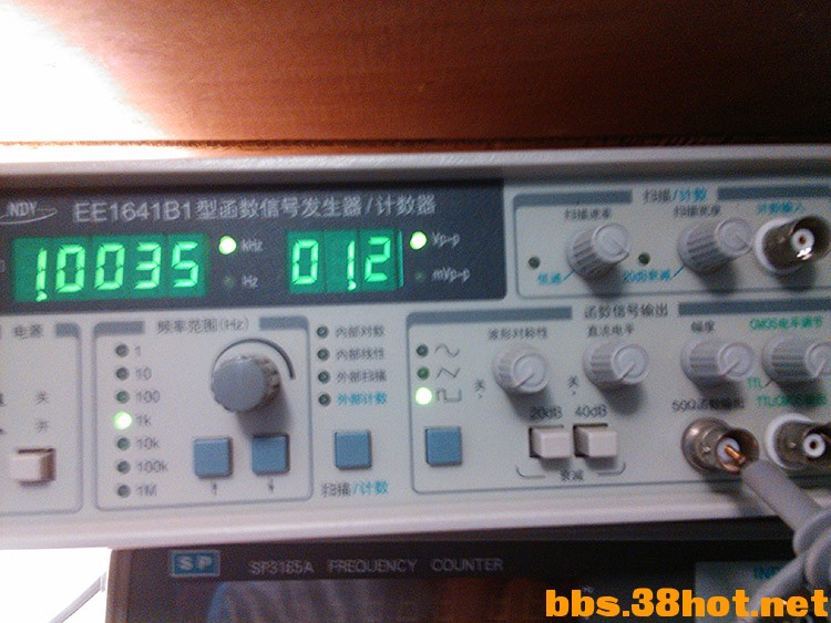

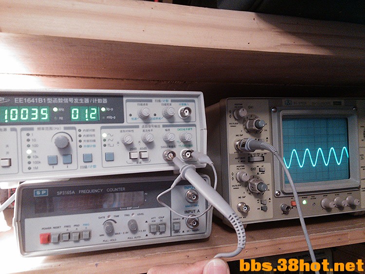

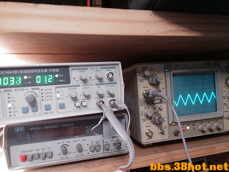

你好,谢谢,信号发生器已经到手了,麻烦帮我看下怎么修好吗

对的,那个圆角可能是1X的带宽不足造成的,现在最大的问题是占空比不对

 楼主| 发表于 2014-6-27 09:30:11 | 显示全部楼层
zeng_zww 发表于 2014-6-23 16:38
换个信号源试一试,如果还是这样,才是示波器的问题。
信号发生器昨天到了测试下,示波器的输入和显示部分应该是没问题的

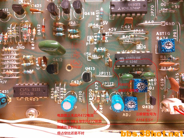

 楼主| 发表于 2014-6-27 09:34:12 | 显示全部楼层
mu03029827 发表于 2014-6-23 14:52
示波器前面的校准方波信号不正常,占空比变大。你换个信号源试试。如果测别的方波信号正常的话,就修下示波 ...

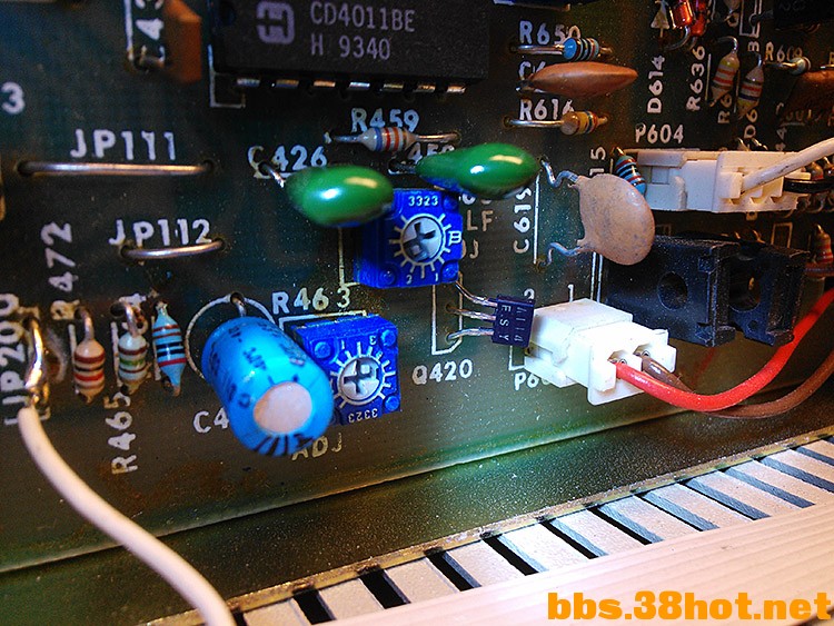

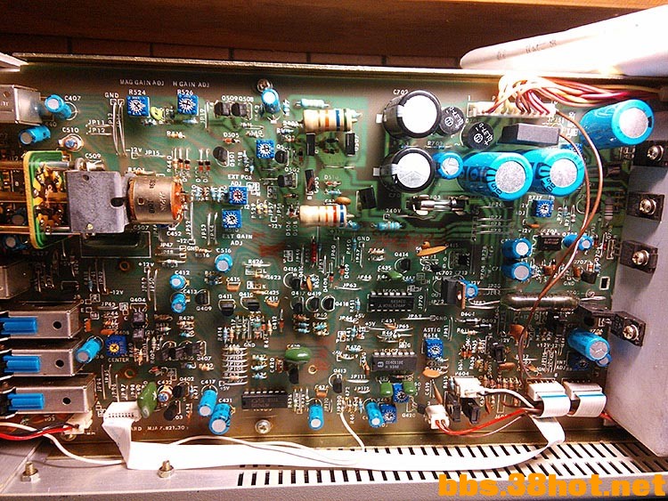

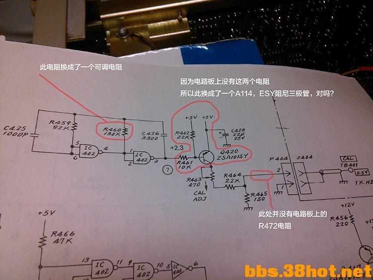

现在基本确定是校准方波不对了,搞不懂占空比怎么调啊,两个可调电阻都试过了,一个是调波形高低的(应该是电压),还有一个是波形左右压缩和扩张,会不是是cd4011或者那个三极管有问题?
探头接在电路图没有的电阻之前,方波就没有圆角了,但占空比还是不对啊
发表于 2014-6-27 11:02:36 | 显示全部楼层
guyn28 发表于 2014-6-27 09:34
现在基本确定是校准方波不对了,搞不懂占空比怎么调啊,两个可调电阻都试过了,一个是调波形高低的(应 ...
占空比不对,应该是信号整形电路的问题。如果用的是4011,与它或三极管无关,调整相关电阻或者电容就行。
发表于 2014-6-27 15:00:23 | 显示全部楼层
方波的周期由R460和C426决定,用示波器测下C426的两端波形,若正常就检查后面的三极管放大电路。若不正常就拆下检查C426或C425是否变质(注意电容要用电桥测,不要用万用表或电容表测,那个不准,只有电桥才能测出好坏。若没有电桥就直接用好的代换,反正电路这么简单,也没几个元件,都代换也没多少工作量。)最后查那两个电阻和4011是否正常~~
方波产生电路,包括4011在内,总共就5个元件,还检查不出来??最笨的方法一个一个换呗~~

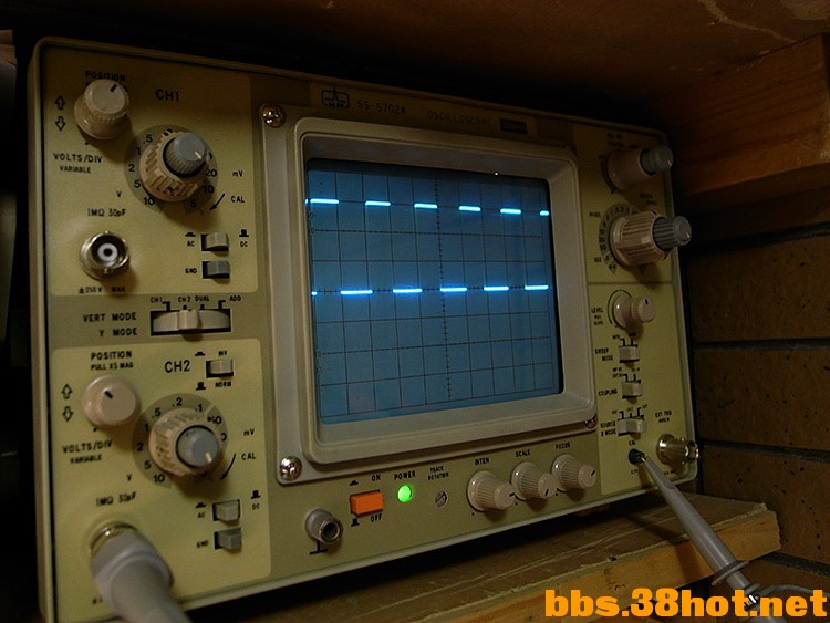

 楼主| 发表于 2014-7-2 09:01:37 | 显示全部楼层

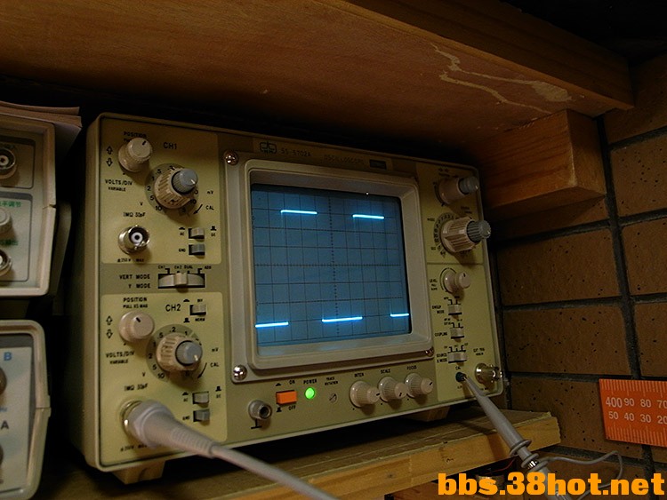

终于搞定了,测了所有电阻,R459的阻值在板上测量异常,只有70K不到,焊下来测量80K符合要求,再焊上问题居然奇迹般的解决了
听说过示波器虚焊问题,对面板上有个电解虚焊很明显补上了,这边也是查了很多遍虚焊,也没看出这个电阻焊接有问题,但重新焊上就好了,应该是虚焊造成
感谢各位的解答,学到了很多知识,现在示波器一切都好了,感谢~

厂家会根据生产情况随时改变设计,出厂的不同的批次机器结构上都可能会有变化,厂家在机器的维修手册上会加上变更说明,排在维修手册最前面,就是提醒用户按修正后的技术参数进行检测、检修。修机器一定要根据机器的实际状况检修,而不是依据一张电路图,改变机器的结构。
2. “电阻,R459的阻值在板上测量异常,只有70K不到,焊下来测量80K符合要求……”
这句话在认识上有误区。
在板上测量电阻数值小于标称值,那是再正常不过的事情了,大于标称值才有可能是坏的。因为从广义上来讲,电路中其它零件与这个电阻都是并联关系,实际测量的阻值只会变小,不应变大。如果测量值大于标称值,则电阻肯定是坏的。
仅根据你测量的数值为70K不到,是无法确认R459是好是坏的。至于拆下来再焊回去就好了,完全是件偶然事件。再测一下电阻是否还是70K,就可以知道故障是否因R459损坏而引发了。
至于烫一下故障排除了,不一定是电阻的虚焊,24楼网友提示“检查C426或C425”是正确的做法。微调电阻R463边上有个电解电容,是否漏液。如果它存在漏液现象,很可能造成波形失真。在你用烙铁烫的时候,电解液挥发了,故障暂时消失了,过段时间还会故伎重演。电解如有漏夜,建议更换并仔细清洗电路板。
3. Q420对波形的频率和占空比没有影响。原来输出的波形幅度正常,可以判断Q420及其周边电路正常,没必要更换。

感谢这么详细的解答,本人的电子技术很差,基础也非常不牢靠,都是网上东拼西凑些的东西,没有真正学过,所以太多的问题。1,电路图和实际板子确实有差异,首先最明显的是没有输出最后的R472这个电阻,在其他元件都没有变化的情况下多这个电阻不知道为什么还能用,还有就是电路板C426边上的电容编号不是C425,是C450,找遍整本说明书没有找到这个C450,所以应该是写错了之类
2,板上测70K确实不能说明问题,只是没有啥方法,纯粹病急乱投医,就顺手把他拆下来看看,结果没问题,焊上机器好了,确实想不通,因为之前用手电筒检查过虚焊的问题,没有发现,也有可能是C425虚焊,因为和电阻的脚是在一起的。
电解电容没有漏液,目测完好,如果以后再有问题会重点排查这几个电容,现在发现好像电路板上电容出问题的多数是吗,电阻很少出问题或者说出了问题也比较好查出来
3,因为看过一段开关电源的讲解,好像就是三极管的开关来控制占空比调节电压,但又想到开关是由芯片控制的,所以有有点怀疑cd4011,还是基础知识太少,只懂点皮
