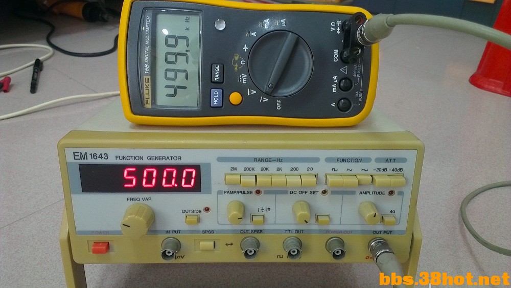

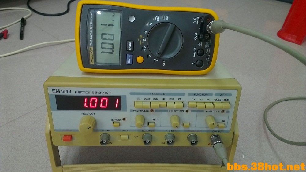

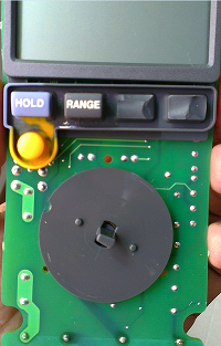

今天没上班,无聊就把15b拆了,在HZ键位上开了个8mm孔,拆了个旧电话机按键,装上去完工,测试:方波可测到2M以上,正弦波最大1.8M.
查富晶fs9721-lp3说明书最大可测5MHz,,17B使用手册好象是最大可测100kHz,不知怎么回事?

手艺不错,索性另外一个键也加上吧
falcon_ljc
falcon_ljc
发表于 2014-6-20 21:05:29
这个我几年前就干过了,两个按键都弄出来的。其实还不需要这么复杂,在壳上各打一个2mm的孔,再在壳子的按键槽里各放一片硬塑料片。就可以了,要用的时候拿个表笔往孔里一捅就好。改动小,基本不破坏原来外观。
